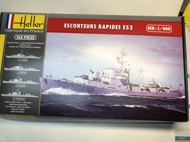

Maintenant que j'ai (enfin) terminé mon Clemenceau, je vais pouvoir rejoindre le challenge "Escorteurs Rapides". Bon, je sais que je me lance un peu tard (mi-octobre…!) mais j'espère bien finir dans les temps ! Même pas peur comme diraient certains… affraid  (Au fait c'est quoi la date officielle de remise des copies ?? ).
Comme indiqué dans un post j'avais acquis au moment de leur sortie 2 boîtes Heller des ER, la boîte des versions E50 et celle des E52, dont j'avais fait la présentation du contenu dans le post. Je reste sur mon idée de démarrer le 1er montage avec le SAVOYARD dans sa version modifiée pour participer au Groupe Naval d'Essais de Missiles (Groupe M), qui a travaillé au profit du Centre d'essais des Landes, avec l'escorteur d'escadre Guépratte entre autres. Je vais le représenter en version 1975.
La boîte en question (contenant 2 maquettes et non 4 comme mentionné sur la boîte… bon on ne va pas ré-ouvrir le débat… le SAV d'Heller m'avait envoyé après-coup la 2ème maquette manquante à la livraison, tout est rentré dans l'ordre):
Escorteur Rapide type E 52 A F771 LE SAVOYARD classe LE NORMAND Réf 81094 Img_5311

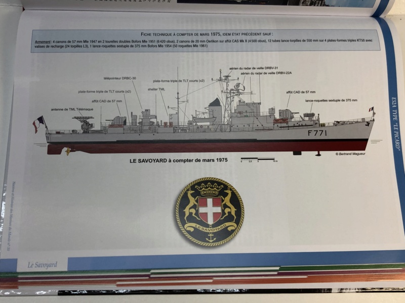

Voici une illustration et une photo du modèle dans la version choisie (1975):
Escorteur Rapide type E 52 A F771 LE SAVOYARD classe LE NORMAND Réf 81094 Img_5315
Escorteur Rapide type E 52 A F771 LE SAVOYARD classe LE NORMAND Réf 81094 Savoya10

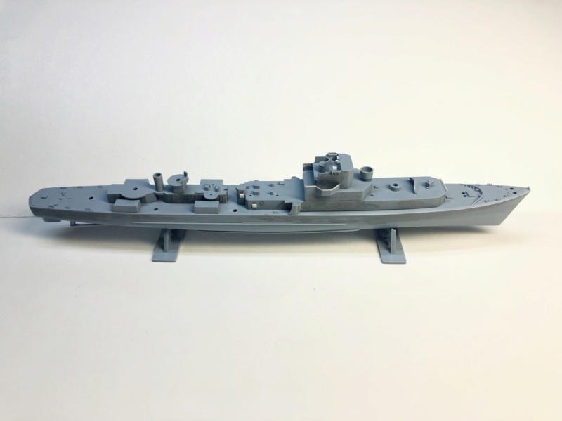

Voilà le résumé du montage de ce samedi:

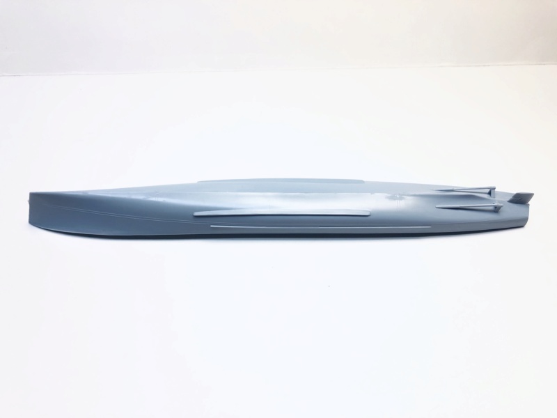

Je démarre par la coque en 2 parties et le pont + le safran. Le pont est percé pour le positionnement des lance-torpilles et des valises.
Escorteur Rapide type E 52 A F771 LE SAVOYARD classe LE NORMAND Réf 81094 Img_e512
La coque est assemblée, et collage des arbres d'hélices:
Escorteur Rapide type E 52 A F771 LE SAVOYARD classe LE NORMAND Réf 81094 Img_e511

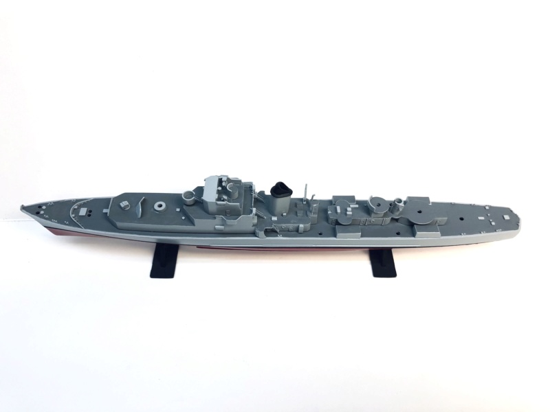

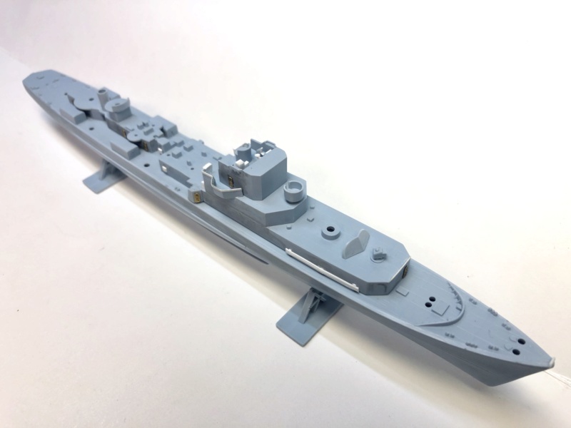

Vue du pont et mise en place de la coque sur les bers:
Escorteur Rapide type E 52 A F771 LE SAVOYARD classe LE NORMAND Réf 81094 Img_e513

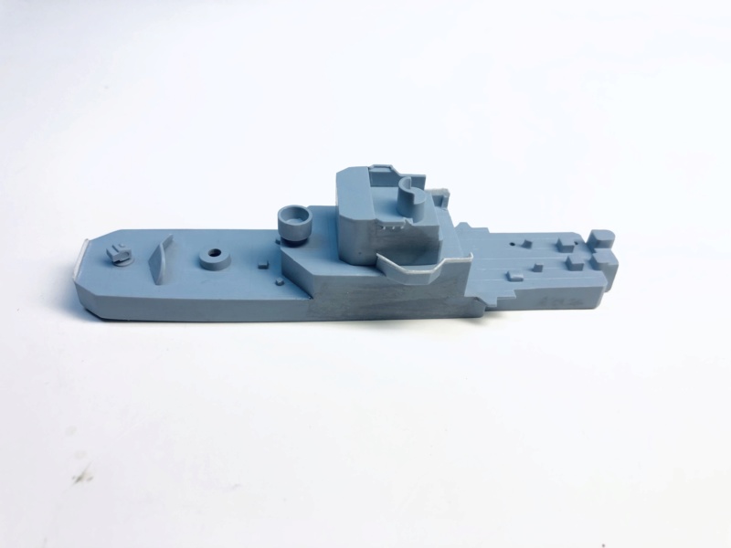

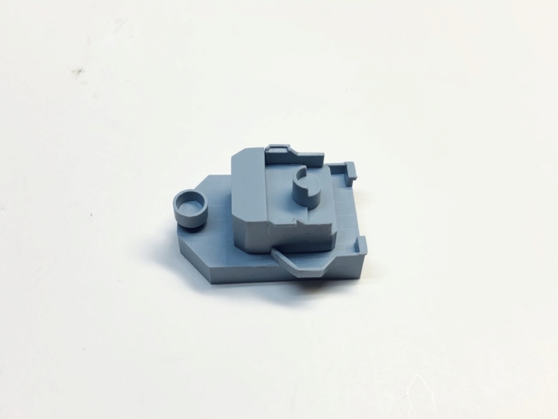

Les ensembles roofs et bloc passerelle sont dégrappés et préparés:
Escorteur Rapide type E 52 A F771 LE SAVOYARD classe LE NORMAND Réf 81094 Img_e514
réalisation d'un rebord sur le roof avant à l'aide de carte plastic fine:
Escorteur Rapide type E 52 A F771 LE SAVOYARD classe LE NORMAND Réf 81094 Img_e515

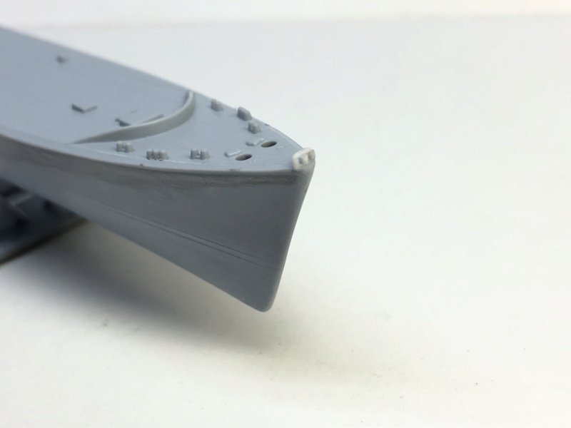

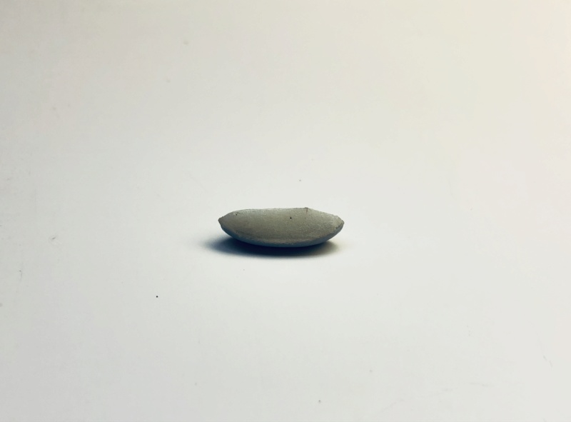

Petit ajout sur la pointe avant:
Escorteur Rapide type E 52 A F771 LE SAVOYARD classe LE NORMAND Réf 81094 Img_5317
Escorteur Rapide type E 52 A F771 LE SAVOYARD classe LE NORMAND Réf 81094 Img_e516
Je "pose les valises"... Rolling Eyes
Escorteur Rapide type E 52 A F771 LE SAVOYARD classe LE NORMAND Réf 81094 Img_e518
Aménagement des passerelles avec rehausses des pavois en carte plastique. Collage du pare-flammes et du socle du mortier de 375mm:
Escorteur Rapide type E 52 A F771 LE SAVOYARD classe LE NORMAND Réf 81094 Img_e517
Vue latérale:
Escorteur Rapide type E 52 A F771 LE SAVOYARD classe LE NORMAND Réf 81094 Img_e519
Je commence l'aménagement de la passerelle extérieure avec divers appareillages, montage des passavant bâbord et tribord:
Escorteur Rapide type E 52 A F771 LE SAVOYARD classe LE NORMAND Réf 81094 Img_e521
Escorteur Rapide type E 52 A F771 LE SAVOYARD classe LE NORMAND Réf 81094 Img_e520
Mise en place de coffres en scratch, et pose des 1ères portes en photodécoupes:
Escorteur Rapide type E 52 A F771 LE SAVOYARD classe LE NORMAND Réf 81094 Img_e522
Réalisation et pose des coffres à pavillons avec leurs renforts de fixation en carte plastique fine:
Escorteur Rapide type E 52 A F771 LE SAVOYARD classe LE NORMAND Réf 81094 Img_e524
Côté bâbord, je positionne 3 longueurs de tuyaux de ravitaillement en carburant, collés sur la paroi latérale du roof avant. Le poste optique avant est fendu pour laisser le passage d'accès:
Escorteur Rapide type E 52 A F771 LE SAVOYARD classe LE NORMAND Réf 81094 Img_e525
Escorteur Rapide type E 52 A F771 LE SAVOYARD classe LE NORMAND Réf 81094 Img_e523

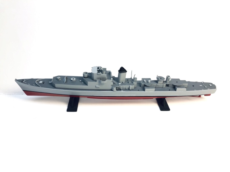

Message par JL74 Lun 28 Oct 2019 - 16:05
Hello,
Ce week-end j'ai réussi à avancer un peu la maquette du Savoyard.
Finition des aménagements des structures, escaliers, portes, bouées, etc...

Après la phase de préparation et de collage, je démarre la peinture:
Les œuvres vives en rouge:
Escorteur Rapide type E 52 A F771 LE SAVOYARD classe LE NORMAND Réf 81094 Img_e526

Réalisation d'une bâche pour la chaloupe:

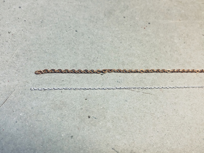

Pour les chaînes, je ne pars pas sur celles du kit, beaucoup trop grosses, voir la différence en photo: en haut celle de Heller, en bas celle que je vais utiliser:
Escorteur Rapide type E 52 A F771 LE SAVOYARD classe LE NORMAND Réf 81094 Img_e531

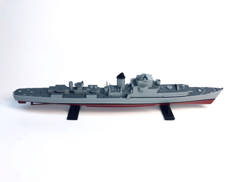

Mise en peinture des structures, en gris clair Humbrol H127 pour les parois verticales, gris foncé H27 pour le pont. Le faux-col à mazout est réalisé en noir H33 avec des bandes caches Tamiya (pas de souci particulier si on applique bien les bandes).
Escorteur Rapide type E 52 A F771 LE SAVOYARD classe LE NORMAND Réf 81094 Img_e533
Escorteur Rapide type E 52 A F771 LE SAVOYARD classe LE NORMAND Réf 81094 Img_e532
Escorteur Rapide type E 52 A F771 LE SAVOYARD classe LE NORMAND Réf 81094 Img_e534
Escorteur Rapide type E 52 A F771 LE SAVOYARD classe LE NORMAND Réf 81094 Img_e535
Voilà pour le moment...
A bientôt pour la suite de ce montage.
