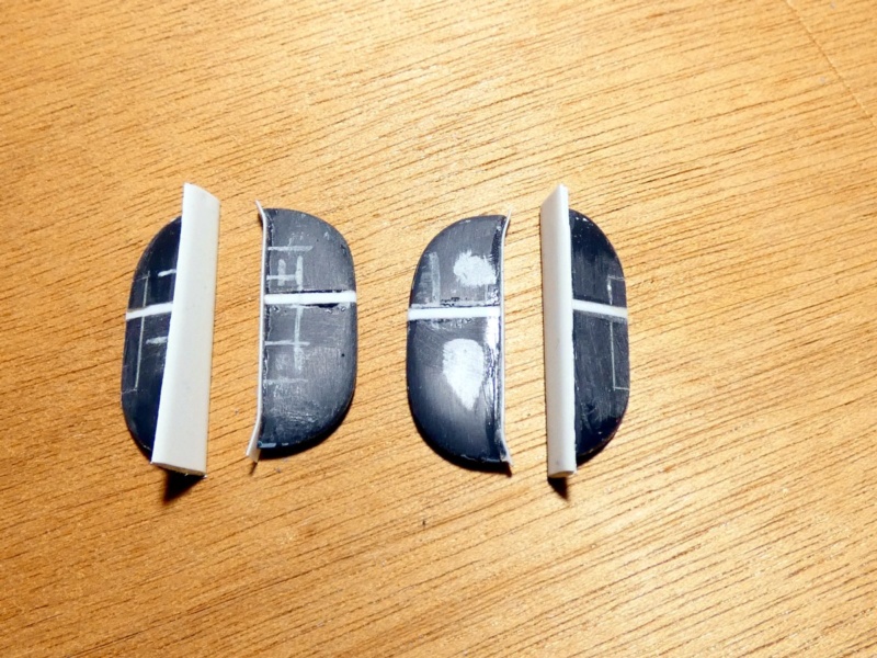

J'ai repris les surfaces des gouvernails de profondeur en les agrandissant (partiellement en cours) :

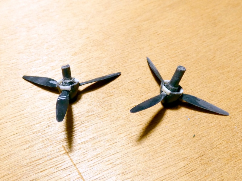

J'ai complété les casseroles d'hélice :

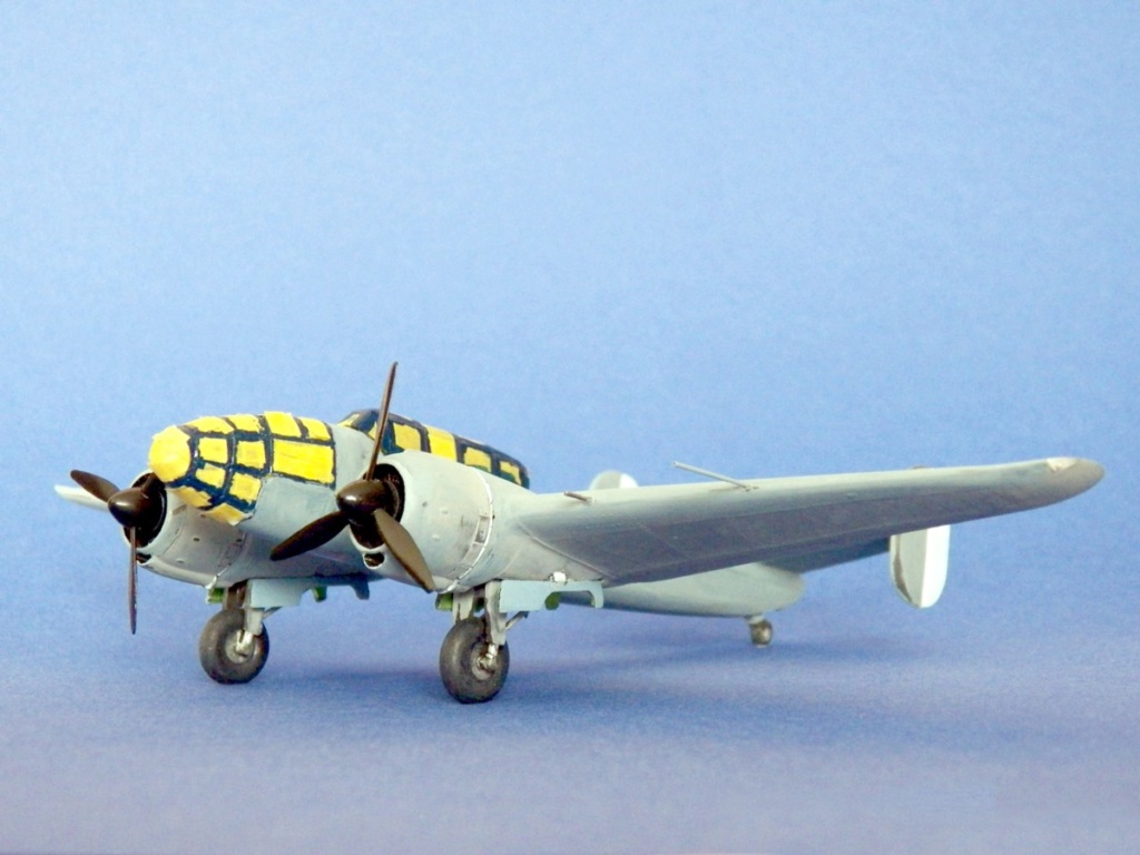

Depuis le vendredi 15 mai 2020, la restauration-amélioration de mon MB 174 est arrivée à son terme. Il ne me reste, en attendant de recevoir mes peintures qui doivent surement arriver à dos de bourricot ou de corbeau, qu'à peaufiner quelques détails...
Vous pouvez observer les derniers détails ajoutés : les pipes d'échappement de forme assez surprenante mais forme invisible ! (encore non peintes), la mise en conformité de la mise à l'air libre à l'extrémité des fuseaux-moteurs sur les extrados, le phare d'atterrissage, les trois mitrailleuses ventrales, le marche-pied et le gland de l'antenne filaire déroulante. J'ai légèrement rétréci les entrées d'air des capots-moteurs ; ça n'a l'air de rien, mais c'est quand même visible. Il me faudra ajouter un arceau supplémentaire au-dessus du mitrailleur (Détail oublié par Pal Lengellé (Boite jaune) mais bien présent sur le dessin de Francis Bergèse (Boite noire) :
