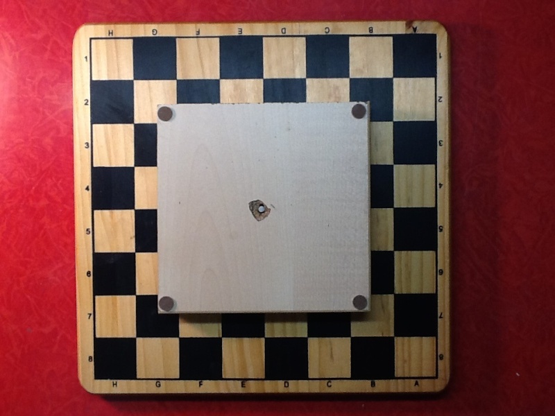

Ayant un peu marre de faire des manipulations hasardeuses et de hautes voltiges pendant mes peintures à l aéro et n ayant pas envie d investir une fortune pour ce genre d accessoire du commerce.J ai donc fais mon propre plateau, le tout en moins de 10 minutes.
- le pieds, une chute de mélaminé de 18mm, percé avec une mèche de 5mm et un trou élargie de 14mm sur 3 de profondeur pour la pièce tournante.
- le support est un plateau de jeu d échec défectueux, tout sert ... (au départ, il n y avait que les pièces qui m intéressaient.Je coupe leurs pieds et les réinstallent sous mes bustes HISTOREX).
- la pièce orange est une poulie qui vient d une boite défectueuse de chez MECCANO
- l axe vient également de chez MECCANO.Le petit coté a un pas de vis et se fixera sur le centre de la poulie (renforcé par un collage à la cyano), l autre coté est lisse et servira d axe tournant.Au milieu, il y a un épaulement.
- 4 vis de 5mm et 4 rondelles
La poulie est fixée au centre du plateau par les 4 vis et les rondelles sont placées dessous la poulie pour stabiliser la pièce.
L embase est mise en place et coupé de 5 mm pour être raccord.
Pendant que j y étais, j ai mis sous le pieds 4 petits patins autocollant antidérapant que j avais récupéré sur une boite défectueuse ... Une de plus
Le plateau finis.
Voila un plateau tournant vite bien fait et qui ne m as couté grand chose ... et fait en moins de 10mm ...
1ère utilisation, le socle.
Le tout fonctionne impeccablement, plus de manipulations hasardeuses pour faire bouger la pièce pendant la phase peinture ...
