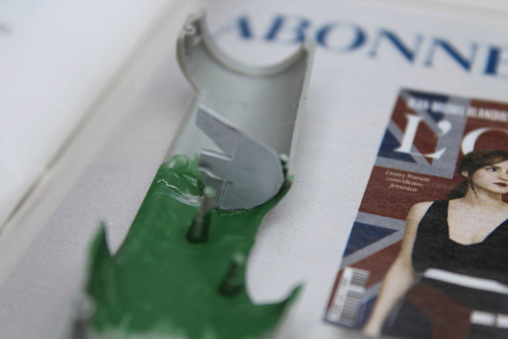

D'abord, il faudrait un appui-tête qu'on remarque à travers la verrière, pour ce faire je prends un petit pot de danette (je n'ai que ça !) que je coupe
VOUGHT F4U 1 CORSAIR Réf 80275 001_he10
dans la largeur du siège, et que je colle en le laissant dépasser, la découpe se fera plus tard, une fois sec
VOUGHT F4U 1 CORSAIR Réf 80275 001_he12
Puis , sans trop me prendre la tête, j'enlève un peu de peinture de l'intérieur, et je coupe des longueurs de pot de danette
VOUGHT F4U 1 CORSAIR Réf 80275 001_he13
que je colle sur les côtés, j'en profite aussi pour mettre quelques leviers que je couperai une fois tout ceci bien sec
VOUGHT F4U 1 CORSAIR Réf 80275 001_he14

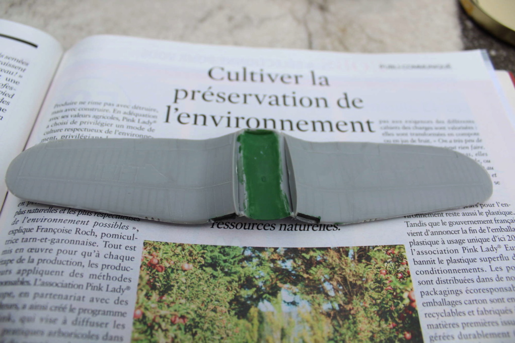

Ensuite je m'attaque aux ailes, et là je me rends compte que les plots, sur les deux kits, empêchent le bon positionnement des extrados, je coupe donc les "aides" au positionnement
VOUGHT F4U 1 CORSAIR Réf 80275 001_he19
Sur le premier kit, les représentations des radiateurs d'ailes empêchent là aussi la fermeture de la partie supérieure
de l'aile, un petit coup de lime permet de coller cette dernière sans souci, tout en laissant un jour du plus mauvais effet
VOUGHT F4U 1 CORSAIR Réf 80275 001_he21
Peut-être un remplissage avec une cale ? A voir un peu plus tard . Il faudra aussi améliorer l'aspect des sorties des 12.7
Alors que pour le premier kit le collage des ailes a nécessité un ponçage des radiateurs, pour le deuxième ce ne fut pas le cas, et les ailes sont collées sans souci, par contre il y a un décalage d'un mm entre la partie supérieure et inférieure qu'on remarque à droite de la photo
VOUGHT F4U 1 CORSAIR Réf 80275 001_he20

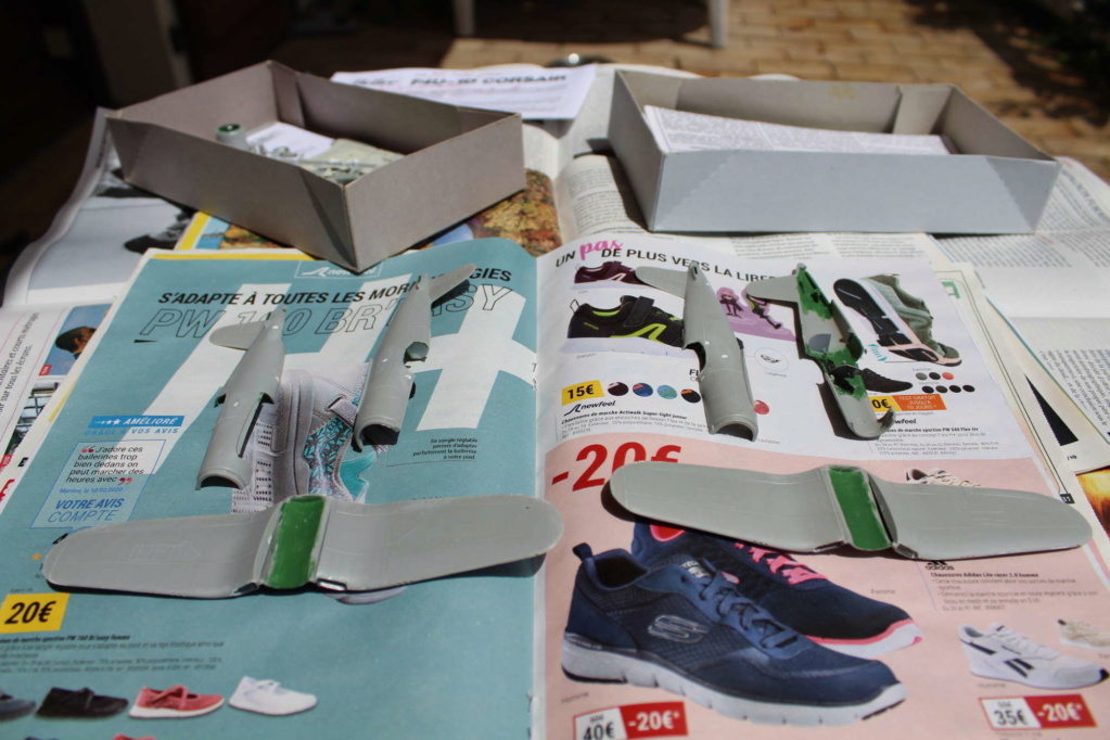

Message par pifoux Ven 19 Juin 2020 - 10:51
En effet mon vert est trop clair, plutôt un peu trop jaune en fait, mais comme je n'ai que celui-là je m'en contenterai, ce n'est pas académique ni très exact mais pas trop le choix.
Pour continuer sur l'autre kit je confectionne le dossier, l'appui-tête du siège du pilote et la cloison arrière.
VOUGHT F4U 1 CORSAIR Réf 80275 002_he10

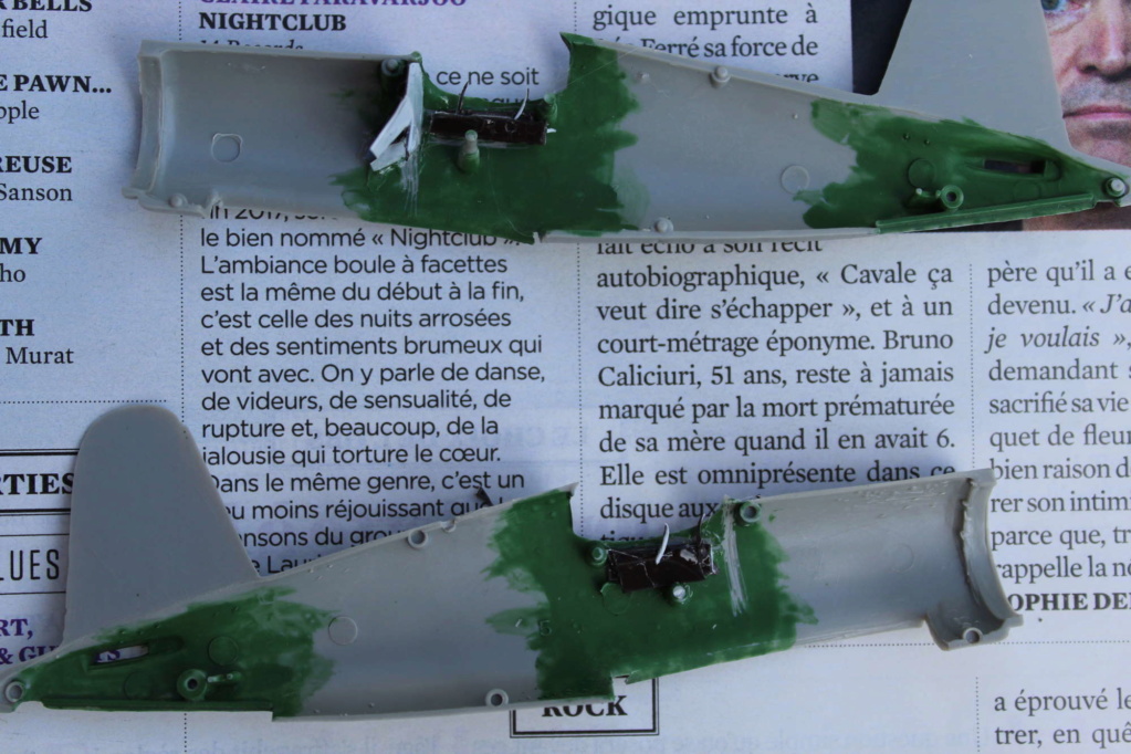

Comme le collage n'est pas parfait, je fore les trous des mitrailleuses de 12.7mm de façon à avoir quelque chose de rond avec un foret de 0,3mm
VOUGHT F4U 1 CORSAIR Réf 80275 002_he11
Puis de passe du mastic AK interactive blanc diluable à l'eau, je pense avoir un peu trop dilué ce dernier en ce qui concerne les nombreux retraits
VOUGHT F4U 1 CORSAIR Réf 80275 002_he12
présents sur les fuselages
VOUGHT F4U 1 CORSAIR Réf 80275 002_he13
VOUGHT F4U 1 CORSAIR Réf 80275 002_he14
Je fais un test, vu que les mastics que nous employons sont à base de résine acryliques diluables à l'eau, je vais utiliser de la "peinture" gestaetner couleur argent afin de combler ces retraits
VOUGHT F4U 1 CORSAIR Réf 80275 002_he15
Voici ce que cela donne une fois cette peinture mise par-dessus la résine AK
VOUGHT F4U 1 CORSAIR Réf 80275 002_he16
je verrai plus tard au moment du ponçage ce qu'il va se passer
Pour info la résine gestaetner est immonde, c'est plus un tas de résine pigmentée qu'une vraie peinture digne de ce nom, c'est surtout pour cette raison que je cherche un emploi à ce machin à éviter absolument.
Par contre l'emploi de gestaetner sur les petits trous présent au-dessus des radiateurs d'aile est absolument parfait
VOUGHT F4U 1 CORSAIR Réf 80275 002_he17
Non seulement le jour est comblé mais de surcroit la couleur est parfaite . A suivre pour le ponçage

Des nouvelles de mon essai qui, en fait, s'est révélé excellent . J'ai commencé par poncer légèrement avec un grain de 400, puis j'ai peaufiné en arasant avec un cutter et je dois dire que le résultat s'avère parfait
VOUGHT F4U 1 CORSAIR Réf 80275 003_he10
On aperçoit les petits trous avec la peinture résine (diluable aussi à l'eau je le rappelle) qui restaient après mon erreur de dilution du mastic AKA

J'ai aussi confectionné la cloison arrière de l'autre kit, et réparé l'hélice cassée
VOUGHT F4U 1 CORSAIR Réf 80275 003_he12
Je n'ai qu'une seule hélice complète, l'autre kit avait aussi son hélice cassée mais absente, et j'ai perdu une roue en peignant cette dernière ...
Dans les faits je n'ai qu'un seul kit complet, mais j'ai passé commande d'une hélice et d'un set de roues pour F-4U.
