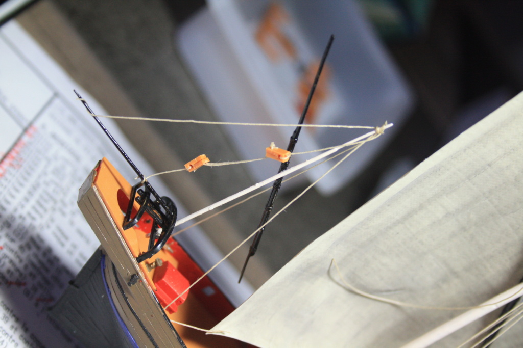

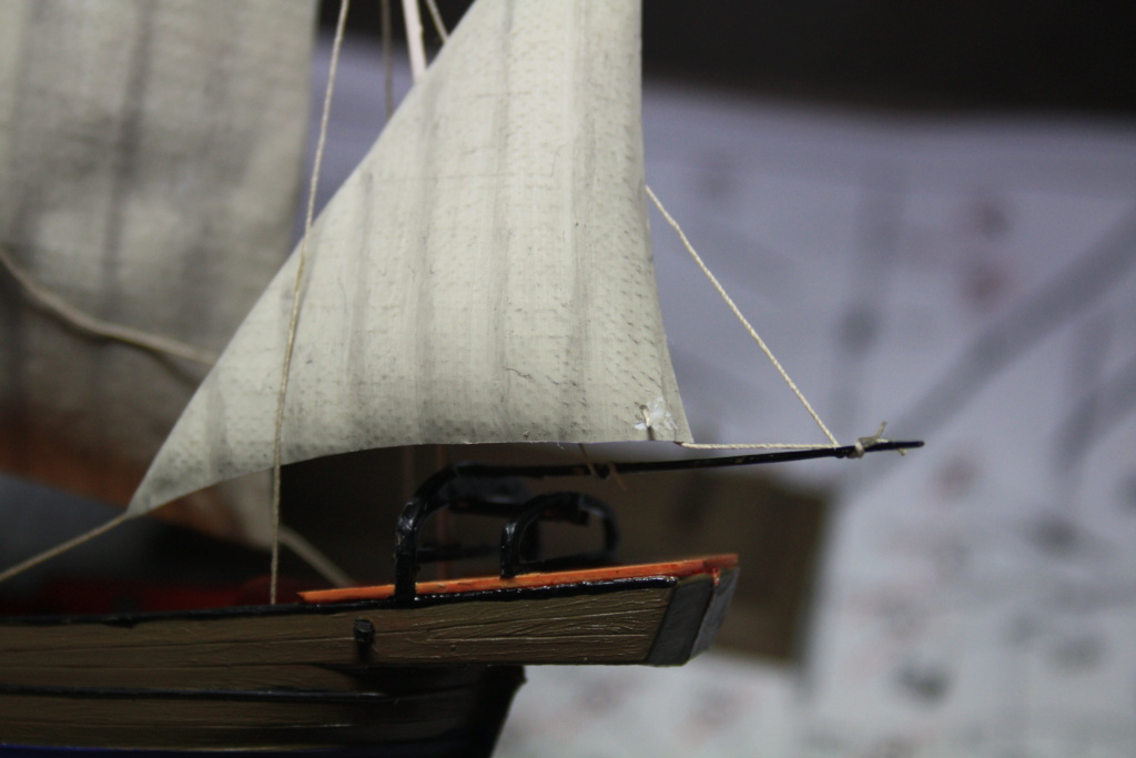

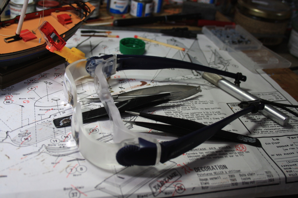

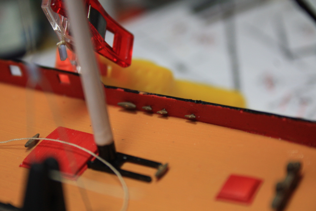

DEBUT DU GREEMENT
PHOTO 1 : ma meilleure copine pour monter le gréément ...
PHOTO 2 ; les taquets d'origine
PHOTO 3 ; la solution de rechange
et à michemin, une petite poulie qui fait bien plus mignon et ... réaliste .
je précise, elles ne sont pas peintes ( les poulies ) et le fil c'est du 0.2 mm
Voili, voilou , les petits loups

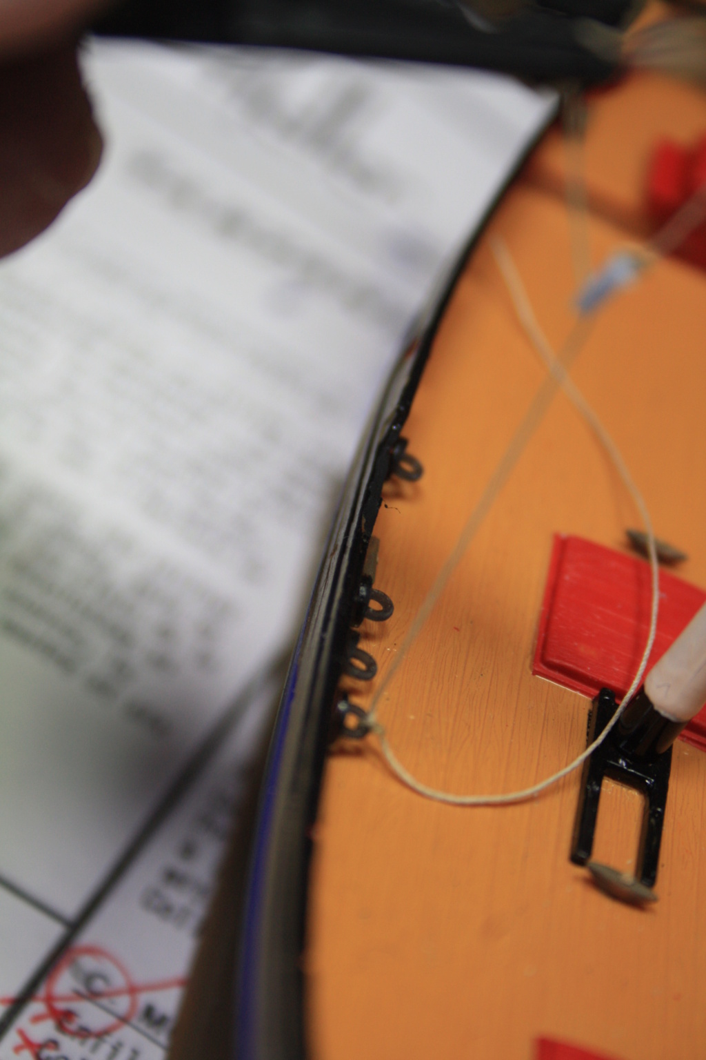

Ben voilà, il m'a piqué ma maquette! Comprend pourquoi je la retrouve plus!
Sinon, elle commence à avoir une sacré gueule! T'as fais comment les anneaux, stp?

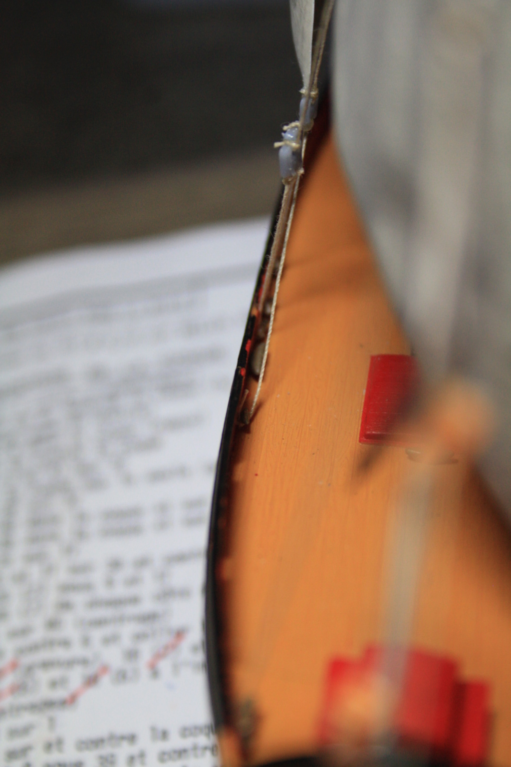

Ton système d anneau est plus logique que le taquet mais comme je l avais dit , je pense, pour le montage de Petit Bn ... Les anneaux devraient frappés sur le pont et non sur la parois ... Du fait qu il y a des haubans ...
On aurait les anneaux au pont (cadènes) ... Les caps de mouton (1er palan relié à la cadène + la ride reliant au palan supérieur relié au hauban) ... Le hauban ...
L illustration que HELLER produit montre pratiquement tout ... Quanq à savoir si c est juste ... ?
Mais logique ...
Pour tes poulies, je pense qu il y a une erreur car mis comme ça je n en vois pas l utilité (attaché d un coté et de l autre par le même cordage ... C est comme si tu faisais un noeud sur le hauban ) car rien n est fonctionel ... Il manque le va et viens d un des cordages ...
Le 1er positionnement sur l illustration je ne vois à quoi il sert car il y a déjà des caps de mouton pour raidir ... Et je n arrive pas à voir si il y a une manoeuvre dessus ...
Pour les suivants (sur ce que j arrive à décrypter ... ) c est plus logiques, je n apperçois pas de caps ... En plus c est plus logique car j arrive à voir que certains servent pour des manoeuvres ...
Bon j espère ne pas avoir été barbant et assez explicite dans ce que je voyais ...
Bonne suite pour tes voiles ...

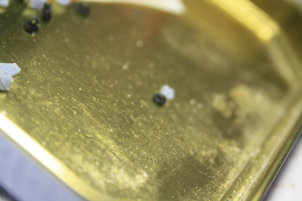

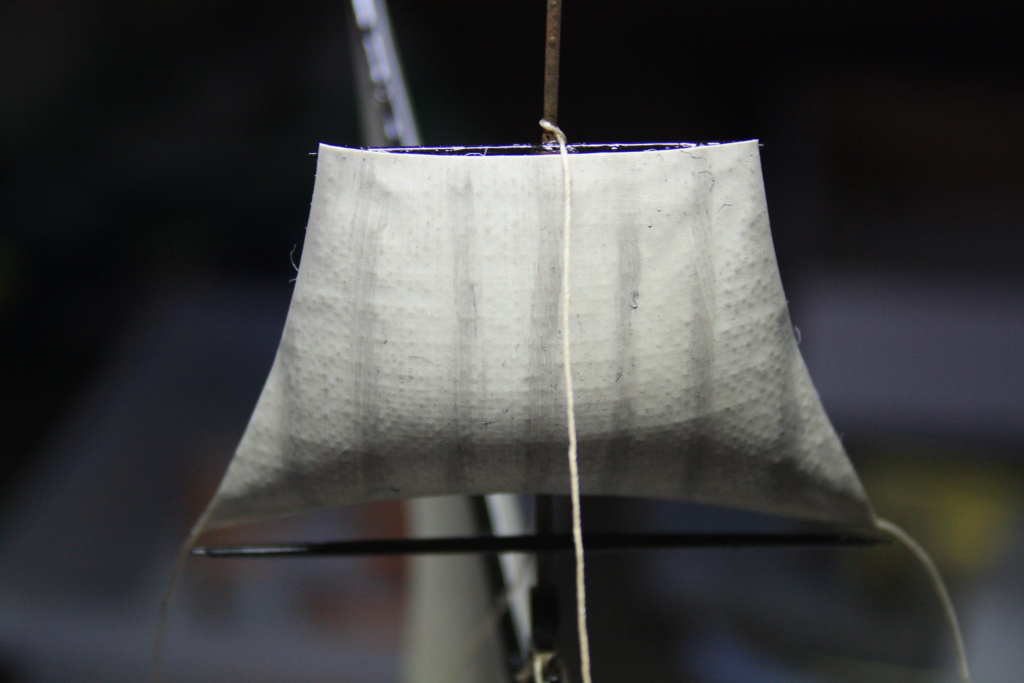

Re: LA TARTANE 1/150ème Réf 606
Merci Petitbn de ton suivi régulier et sympa
tu vois, c'est simple à faire, tu brosses la voile pour enlever les pigments jusqu'à obtenir l'aspect qui te plait
Le mieux, c'est que tu peux recommencer autant que tu veux puisque l'ocre est nettoyable à l'eau
ce qui te permet d'essayer plusieurs ocres sur la même peinture de fond
ici , j'ai pris un ocre en poudre noir, pour faire vraiment sale, mais tu peux varier les effets avec des couleurs plus vives , comme j'avais fait avec la CORONA ou le SAN GABRIEL
essaie et tu me diras ce que tu en penses

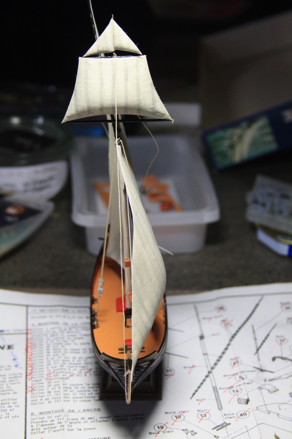

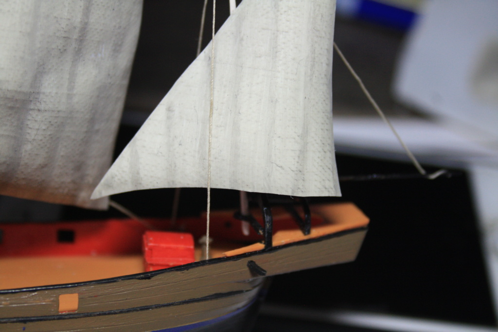

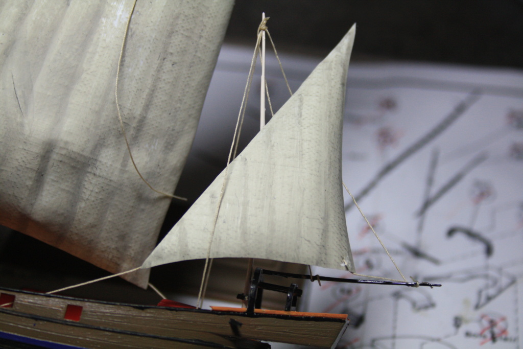

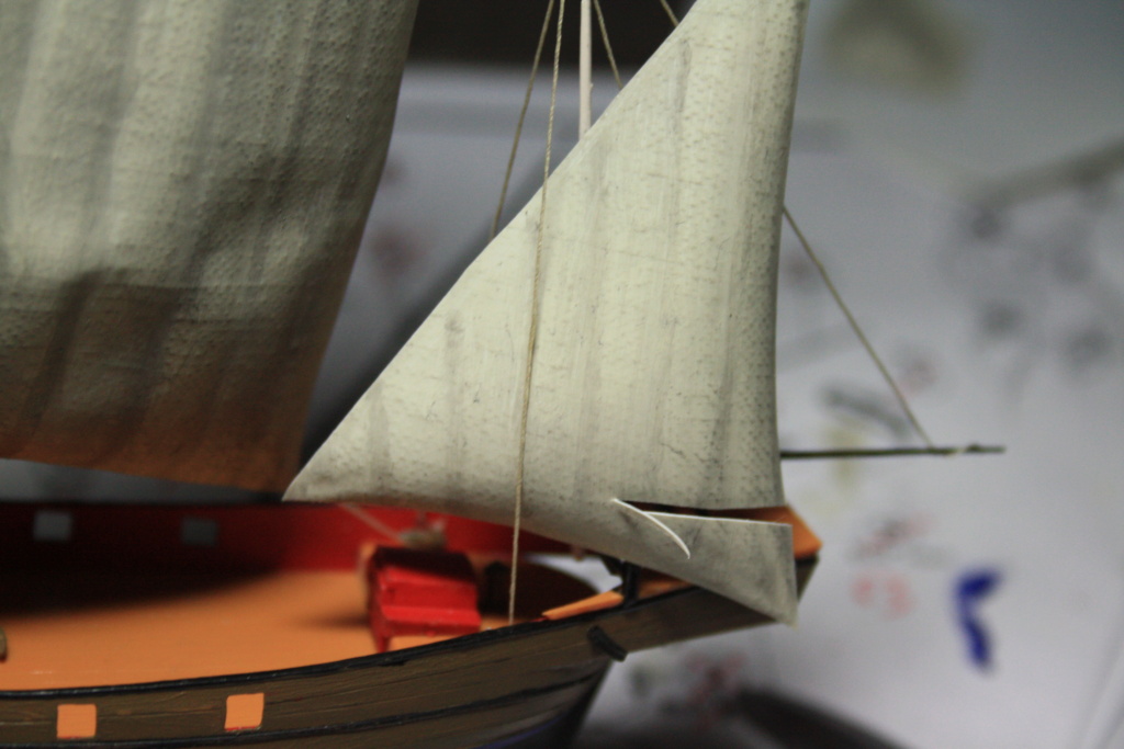

SUITE DU CHANTIER : la pose des voiles
La pose des voiles latines ne pose pas de problème .Le plan ne précise pas ou frapper les écoutes ( fixer les cordages inférieurs ) je les ai donc frappées sur les taquets du bordage correspondant .
Pour la suite, fixation de la voile postérieure .Je constate alors mon erreur : j'ai mal orienté la vergue de cette voile et je suis obligé de ....la recouper
Bon, une fois en place, le visuel n'est pas trop mal !!
Avis aux amateurs, ne pas faire la même erreur
La suite : mise ne place des voiles supérieures
Voila pour cette mise en place, pas très compliquée et plutôt sympa à faire .
Restent les finitions ( fixation des canons, de l'ancre , retouches de peinture ) et ce petit bateau pourra prendre la mer
Voili voilou , c'est tout !
