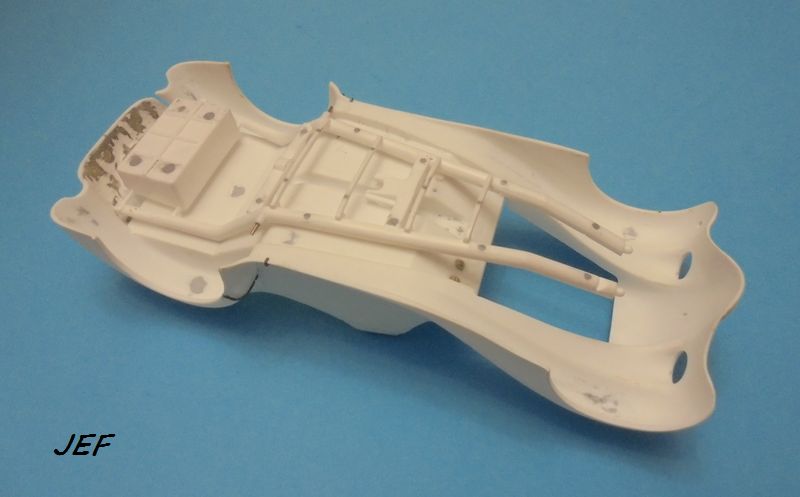

Début du montage de cette réédition.. Je n'ai pas pu résisté... ( J'avais monté la version civile en 1986 )
La RK, c'est ici... https://heller-forever.forumactif.com/t13803-bmw-328-endurance-reedition-2020-g2b-1-24eme-ref-80782#187401

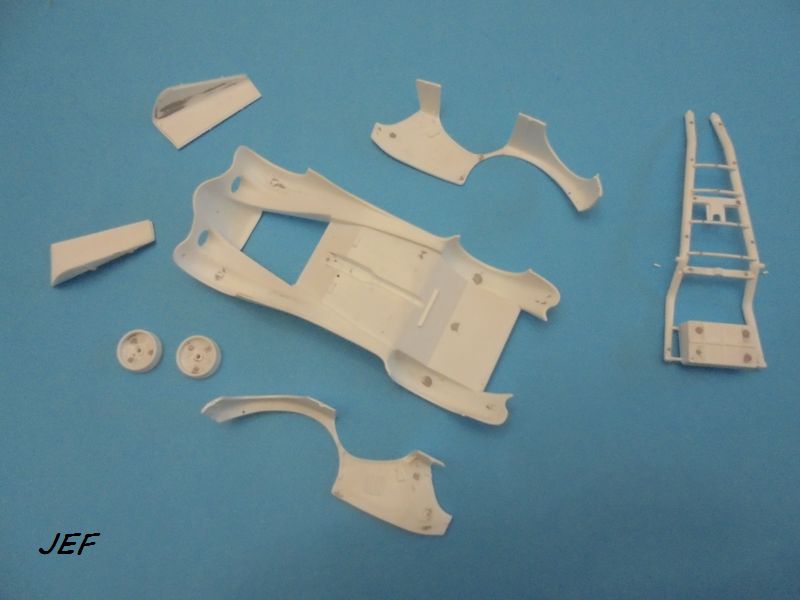

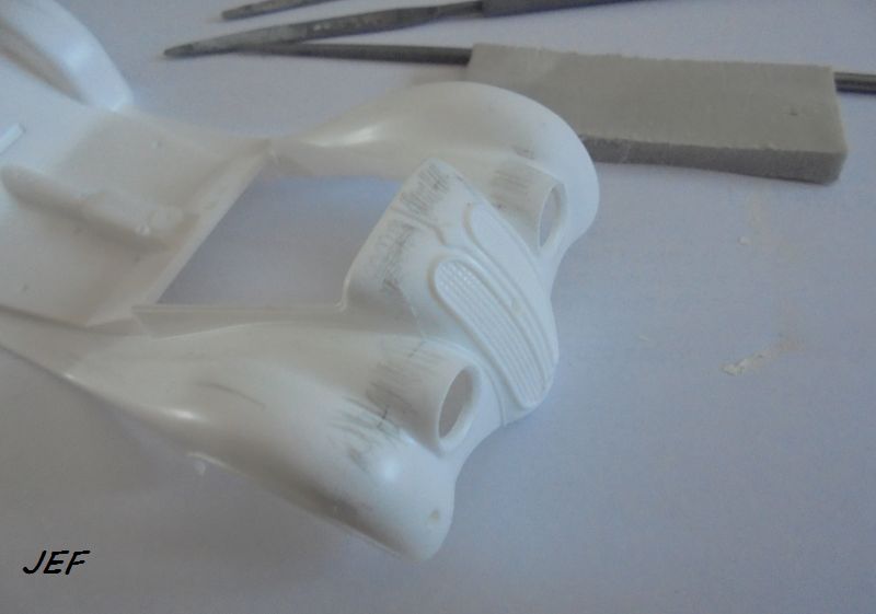

Plus de 3 h de préparation de cette maquette, bien qu'il s'agisse d'une voiture de course, rien ne sert d'aller vite...
On fait ressortie les lignes de moulage avec un porte-mines.. c'est plus aisé car les moulages en blanc ne facilitent pas la préparation, par contre, pour la peinture, ce n'est pas plus mal.
On lime, ponce, mastique, reponce, remastique..bref, les mamelles du maquettiste..
Seules 2 parties internes de jantes sont traitées, les autres ne se verront pas...

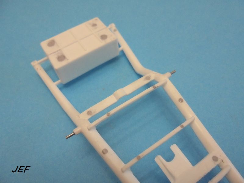

les supports de suspension très fragiles n'ont pas supporté mes gros doigts...
Les pédales sont moulées sur le châssis, elles seront supprimées et refaites, en scratch...
un peu de casse, sur un pivot de direction, petite "paille" dans le plastique très fin à cet endroit..
les supports de suspension AR sont refaits ...
Il faut vérifier qu'ils ne touchent pas la caisse...
Le châssis est percé pour recevoir les nouvelles pédales d'embrayage et de frein...

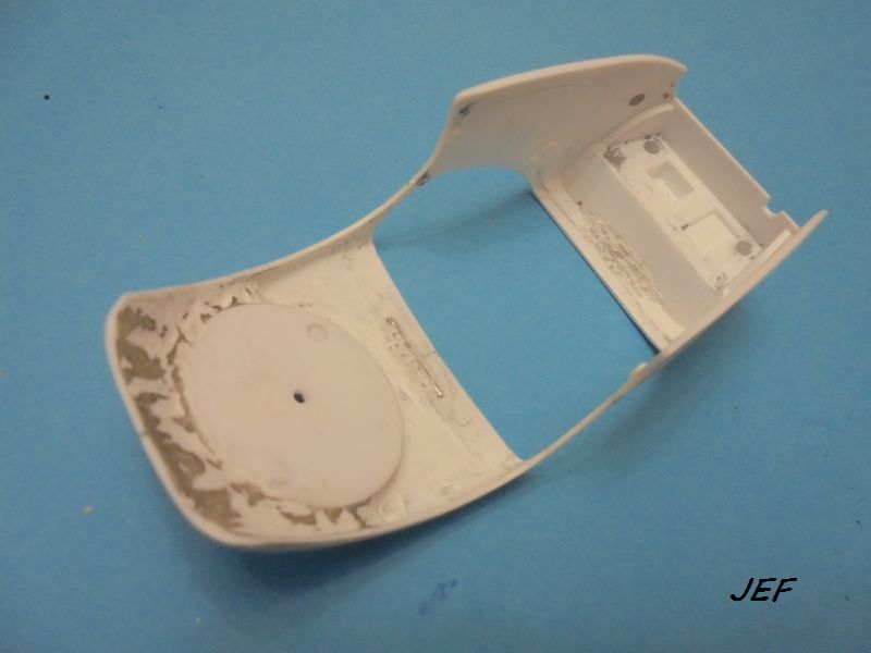

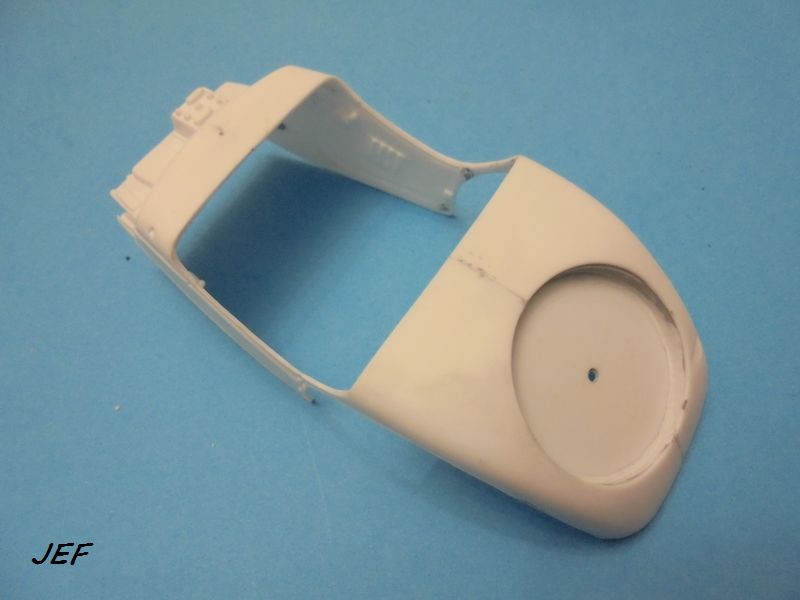

La BMW avance tout doucement. " Qui va lentement va sûrement ".
Les jantes ont été percées pour les valves, puis apprêtées, peintes en blanc Banquise CITROEN ( pour éviter un blanc pur qui serait trop récent ), et vernies.
Les valves en Evergreen ont été collées, ainsi que les pneus..
les deux demi carrosseries ont été assemblées, mastiquées, poncées, comme d'hab..
des tiges de renfort ont été noyées dans un mélange superglue-poudre de résine..
Sur l'AR, du mastic cache le tout, reste 2/3 sénces de masticage-ponçage avant d'obtenir une surface correcte..
Collage des capots, reprise à la lime fine des rainures intérieures ainsi que celles de la caisse pour un meilleur ajustement...
Les ailes AR ont des sabots d'ailes en Alu, style Robri.
Ceux-ci sont oubliés sur la maquette. Je colle donc du fil de plomb de 0.5mm pour délimiter ces sabots.
Petit montage à blanc.. ça s'ajuste pas trop mal ...
on commence à donner du volume aux sabots d'ailes en déposant du mastic liquide Tamiya Surface primer Blanc..
il faudra sans doute 4 à 5 couches )

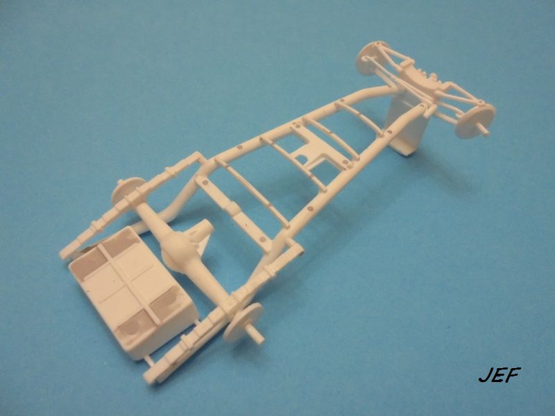

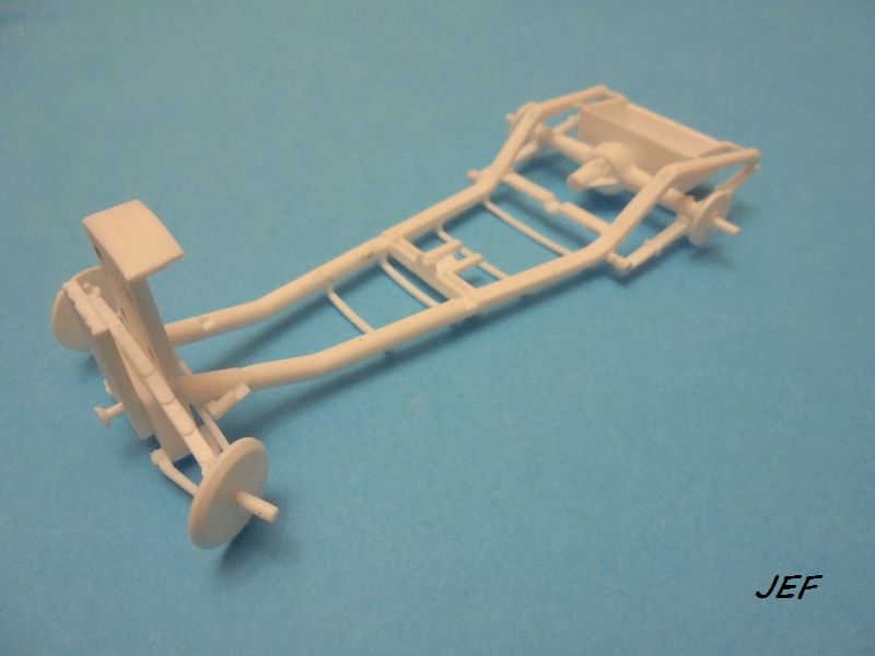

Dernières avancées..
fin de masticage de l'AR
Confection des pédales en scratch...
Confection du support de plaque AV
Le support de plaque AR avait été retiré par ponçage lors de l'alignement des demi-carrosseries, il est refait en Evergreen, avec des éclaireurs de plaque, qui remplaceront ceux imprimés à plat avec la plaque...
Le bourrelet de renfort du haut de carrosserie , lui aussi poncé lors du collage, est refait en rond Evergreen...
Montage du châssis...
Montage du moteur...
Montage à blanc..
