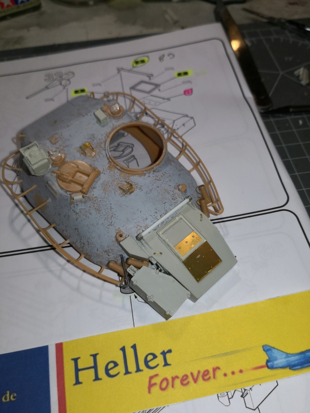

Sur le coffre en résine, doit se placer une plaque en photodécoupe. Pour cela il faut utilisé les boulons comme support. Problème, il y a un décalage sur le dernier et la plaque est, du coup, mal placée. Il me faut donc déplacer ce dernier boulon. Je le coupe au scalpel et le recolle à sa place.
AMX 30 B2 "Opération DAGUET" (UPGRADE) 1/35ème Réf 81157 - Page 9 Img_2131
On voit le léger décalage entre le dernier boulon du haut et celui du bas où est placer la plaque.

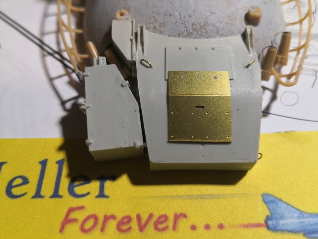

Je place ensuite le cadre en résine et je place une barre que j'ai refaite en profilé Evergreen, la pièce en résine me semble trop épaisse.
AMX 30 B2 "Opération DAGUET" (UPGRADE) 1/35ème Réf 81157 - Page 9 Img_2132

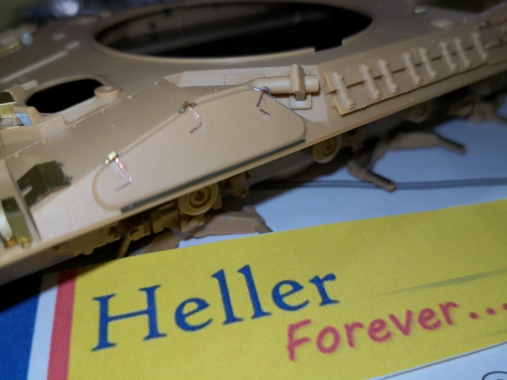

Je représente les charnières des coffres avec de l'étiré.
AMX 30 B2 "Opération DAGUET" (UPGRADE) 1/35ème Réf 81157 - Page 9 Img_2133

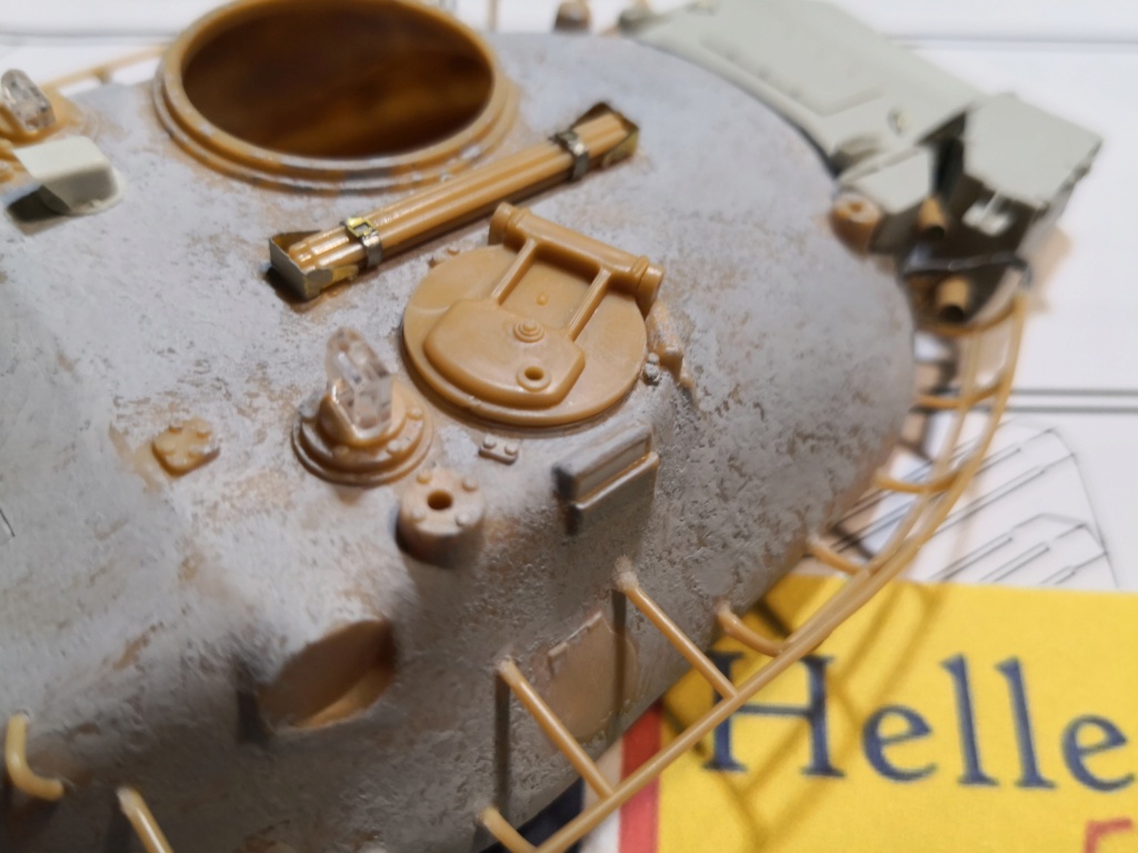

Je place la trappe du conducteur après avoir collé la poignée en photodécoupe.
AMX 30 B2 "Opération DAGUET" (UPGRADE) 1/35ème Réf 81157 - Page 9 Img_2134
