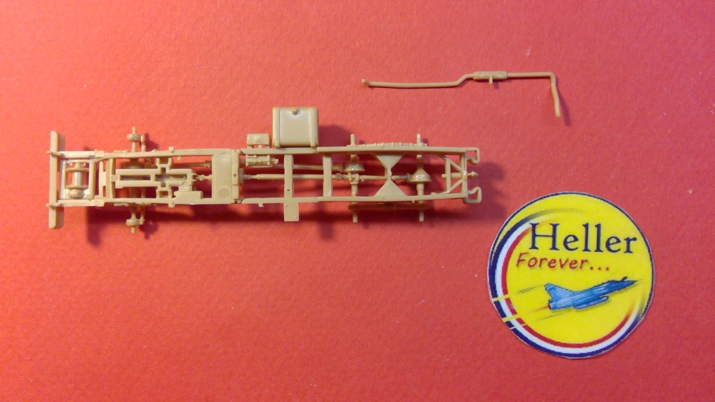

Je démarre par le châssis ... Qui ne révèle pas de mauvaise surprise ... Ebarbage très rapide vu la qualité du moulage ...
Les 4 pièces s assemblent sans soucis sur le châssis ... Assemblage précis qui ne demande aucune retouche ...
Le montage sera comme ça jusqu à la fin et ne m a demandé pratiquement aucune utilisation du mastic sur cette maquette ...

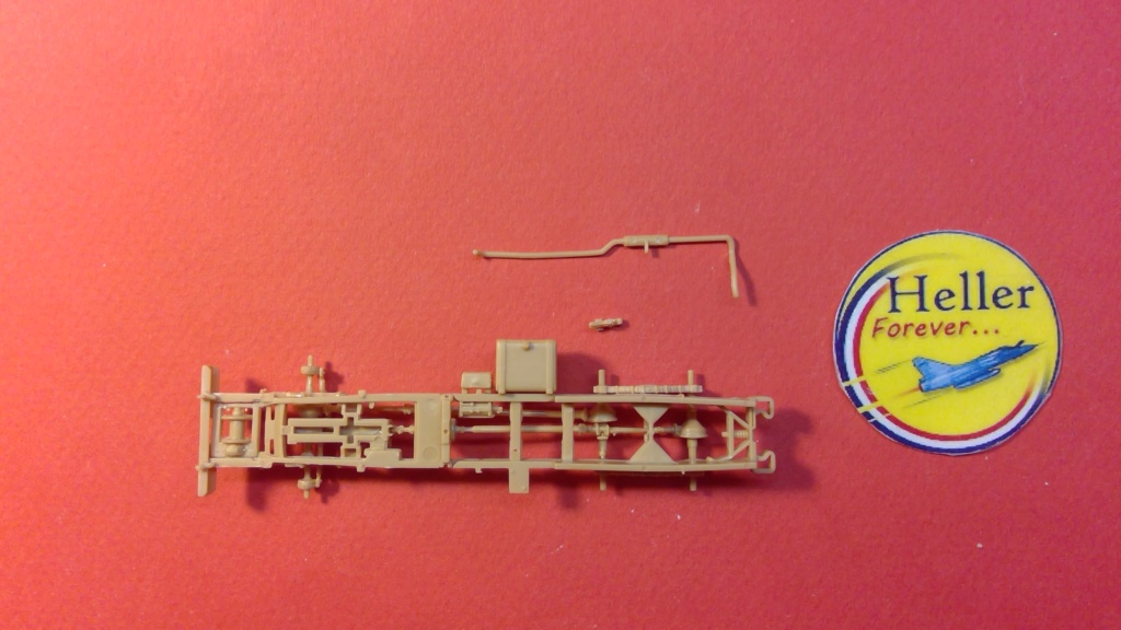

Nouvelle préparation ...
Pont avant et pont arrière ... ?
L ensemble est complet ...
Ebarbage des pièces ... Et mise en place des amortisseurs ...
Mise en place des axes arrières ... Pour le faire il ne faut pas coller un amortisseur ... Sinon ça ne le fera pas ...
Tout remis en place ...
Mise en place de l axe avant ... Des points de calage sont judicieusement disposé permettant de mettre pile poil les pièces ...
L ensemble arrière est mis ...
J ai de mémoire coupé un des insert qui me semblait bien trop long pour entrer dans la totalité de son logement ...
C est l une des partie qui demande le plus d attention pour la mise en place ...
L avant suit ...
L axe de direction est collé ...
Le gros du travail est finit sur le châssis est finit ...
Je prépare les dernières petites pièces qui y vont ... L ébarbage y est ridicule ...
Mise en place du réservoir ...
Encore ici un positionnement pile poil ...
Le boitier d à coté suit le même chemin ...
Le crochet se pose dans son emplacement ...
Le pot a eu droit un poil de mastic pour cacher 2 points d injection ...
Voilà l ensemble châssis est prêt ... Le pot d échappement se mettra en place à la fin ...

Le châssis étant prêt ... Je passe à la partie avant ...
Les pièces sont préparées ...
