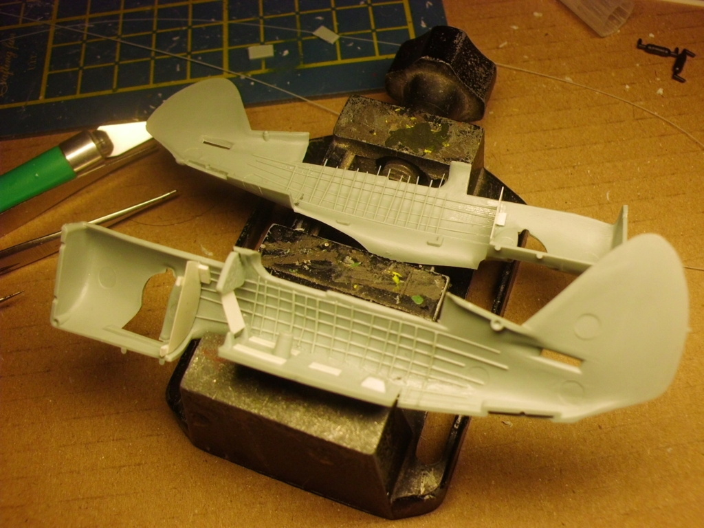

Après étude de la doc, le premier travail sera de re-graver les pièces. Il n'y a pas grand-chose à faire, je commence toujours par des surfaces plates et faciles pour aller vers le plus dur, quand je me suis dérouillé la main. Les outils : une pointe sèche et une griffe à graver spéciale. Les gabarit en laiton avec les formes usuelles qu'on trouve sur les avions et un réglet de guidage. Je garderai au maximum les nervures Heller pour ne faire que quelques ligne de structure sur le fuselage et les trappes diverses sur et sous les ailes.
Une fois que c'est gravé je traite les lignes pour les rendre lisses : je commence avec du papier de verre fin, puis du papier de verre à l'eau, j'essuie, je nettoie la poussière avec la pointe sèche dans la gravure et termine en passant le stylo fibres de verre dans les lignes.
Sur l'aile, à gauche re-gravé, à droite à faire.
La suite : le cockpit et l'intérieur du fuselage.

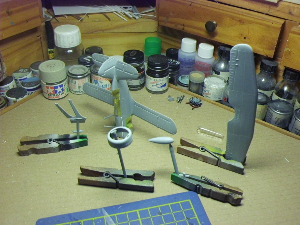

Un peu de travail, puis une pause dans les Alpes chez des amis, et hop! reprise :
Mise en crois après peinture de l'intérieur
Préparation des pièces pour la peinture
Les petites pièces sont aussi préparées en attendant leur montage. Les tiges de culbuteurs, présentes mais énormes chez Heller, sont remplacées par du plastique étiré

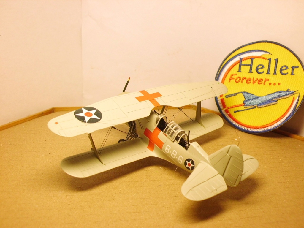

Travail et soucis de santé... Je n'ai pas eu la possibilité de poster l'avancement jusqu'à la fin.
Le voici.
[url=https://servimg.com/view/13466917/1721]
[/url]

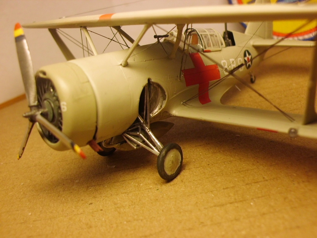

Il y a eu un gros boulot sur le train, fourni "light" par Heller ; en réalité, il y a une foultitude de tiges en plus que j'ai rajouté, que ce soit en plastique étiré ou en corde de guitare pour imiter l'espèce de crémaillère qu'on distingue sur les photos.
Et ce n'est pas le sujet mais Jacques m'a déjà précisé la doc pour le prochain Helldiver, le SB2C, celui que les français ont utilisé... Merci à lui !
La maquette suivante restera cependant dans la période et le thème "US Navy" pré WW II.
Le voici.
