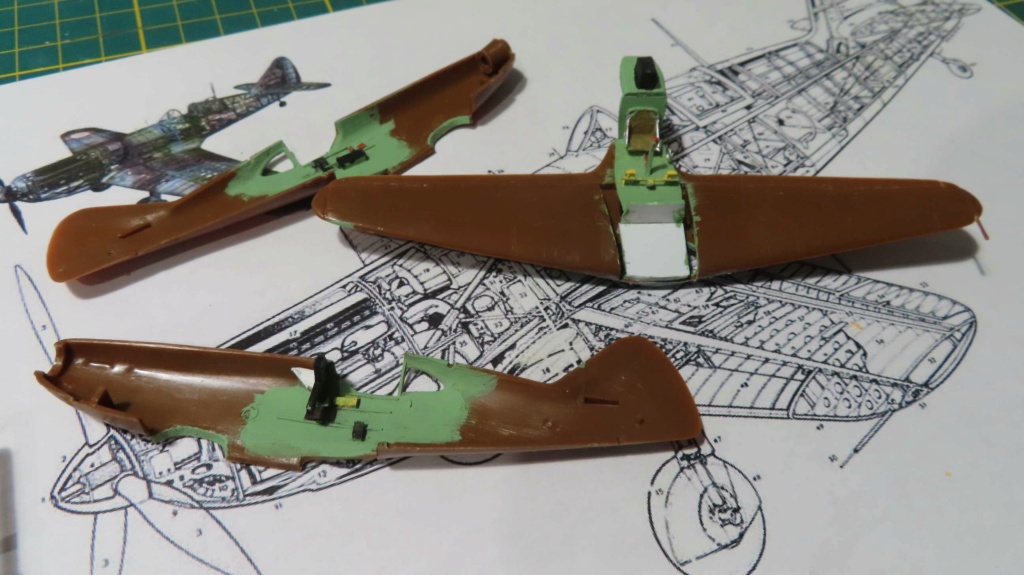

Oui Jacques, j'ai vu ce que tu as réalisé (et posté). Ca a fait partie de mes recherches évoquées plus haut.
Donc, si je reviens à mon D 520 au 1/72é, c'est vrai qu'à l'intérieur de la carlingue il y a surtout des manques.
Donc boucher les trous et réaliser un intérieur de cockpit digne de ce nom sont le premier chantier.
Dans un premier temps, je me sers de gabarit de bristol afin d'éviter de gaspiller de l'Evergreen.
J'ai d'abord crée le logement des roues, vu que sur l'original servait directement à aérer le cockpit ainsi que le dessus du logement du radiateur.
Et le tableau de bord.....
Puis création du sol du poste de pilotage.
Ce qui deviendra le siège est posé sur l'aile.
Je suis en train de travailler sur le siège.
Puis, viendra l’amèrement des côtés du poste de pilotage.
J'y vais tranquilou.
Comme on dit en Charente : chat p'tit va loin.

Le travail continue sur l’intérieur du poste de pilotage.
Vu qu'il y a juste un siège, qui d'ailleurs ne correspond pas du tout à celui de l'avion et qui restera bien tranquille accroché à sa grappe.
La batterie de mon APN ayant décidé qu'elle avait besoin d'être rechargée juste à ce moment là, peu de photos ....
Cette pièce en Evergreen est collée aux ailles et se raccroche par la petite partie verticale aux puits de train.
Manque le gros truc (radio ?) qu'il y a sur la plage arrière.
Sachant naturellement et comme d'habitude qu'on ne verra pour ainsi dire rien une fois la verrière mise en place.
La routine .....

La batterie de l'APN est chargée mais les travaux sur l'intérieur de l'avion sont quasiment terminés ; ne manquent -sauf oubli de ma part- que les ceintures du pilote.
C'est du 1/72é donc en terme de détails, je m'arrête là.
Comme je l'ai lu je ne sais où, pas la peine de forcer sur les traces d'usure, vu que ces avions n'ont pas beaucoup eu le temps de s'user ....... hélas ......
Les cotés du poste de pilotage sont aménagés aussi.
Vue d'ensemble du chantier.
Il y a plus de pièces dans mon petit détaillage que dans le kit entier fourni par Heller !
La prochaine grosse étape sera le collage des vitres de custode et l'assemblage des deux demi fuselages.
A suivre !
A suivre !

Pas beaucoup d'évolution, vu que je suis obligé de travailler pour gagner ma vie ....
Donc je tire à la ligne !
Côté intrados, avec le premier coup de badigeon sur certaines pièces encore grappées :
Une idée du futur truc.
Je vais mettre un peu de peinture autour des ouvertures afin d'éviter d'en foutre partout sur le plastique cristal une fois collé.
J'ai un gros problème de jointure entre l'avant et l'arrière. Si je colle la partie avant du bloc ailes au fuselage, la partie arrière est décollée de près de 1.5 mm. Et ça n'a rien à voir avec ce que j'ai rajouté qui pourrait forcer parce que c'était déjà comme ça avant.
Va falloir ruser parce que sinon c'est la grosse loose ....

Pour tes intérieurs le choix est bizarre ... Pour un SPIT je ne dis pas mais un français de cette période j aurais plutôt dit un gris foncé bleuté ou/et du chamois ...
Messages : 29874
Re: DEWOITINE D 520 Réf 212
Jacques a écrit:Pour tes intérieurs le choix est bizarre ... Pour un SPIT je ne dis pas mais un français de cette période j aurais plutôt dit un gris foncé bleuté ou/et du chamois ...
Oui en effet je viens de vérifier et je confirme, pour un Dewoitine D520 on doit avoir un intérieur gris bleu foncé.

Pas faux mais c'est trop tard !
J'ai fait confiance à la notice Heller avec un vert clair (c'est écrit sur la notice).
Effectivement, sur des modèles de la fin WWII, c'est clairement du gris bleu foncé.
Et ce n'est pas mon moindre souci.....
Le joint ailes / fuselage intrados promet un peu de travail...
Et comme chantait Bourvil : mais c'est pas tout, mais c'est pas tout ....

Mais bon, c'est quand même rare un montage catastrophe comme ça.
A blanc, le jointement des deux demi-fuselages n'était pas parfait mais ça pouvait le faire.
Mais là, c'est franchement affreux !
Je ne comprends pas le pourquoi du comment .....
Mais ça ne va pas m'empêcher d'essayer de le rendre présentable. Et si vraiment il est trop vilain, j'en ai encore un kit.
Mais je ne le monterai peut être pas dans la foulée.
Donc, Sintofer ou équivalent pour cacher la mère Dauchat.......
Puis poncer, et reponcer, et en rajouter et reponcer encore.
Mais ça empêche pas que le joint de moulage n'a pas disparu sur le museau.
Donc, le petit ponçait ......
Une vraie purge ce kit ! Je me faisais une joie de le monter ben finalement .....
