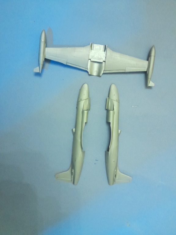

les grappes avec les ailes sont communes a d'autres versions seul le fuselage change avec les boitages. Et contrairement a ce qui est indiqué sur la boite il n'y a pas de décoration d'avion école a l'intérieur.
Après examen de l'état des décals et de ma propre boite a rabiot la seule version sérieusement envisageable est celle çi.
LOCKHEED T-33 SHOOTING STAR  Patrouille THUNDERBIRDS Réf 301 Thunde10
Je ne sais pas encore comment je vais m'y prendre mais je suis bon pour une bonne séance de regravage puis de masquage.
En attendant assemblage des sous ensemble et ponçage des lignes en reliefs. Pour avoir monter un F-94-B de la même marque je sais qu'il n'y a pas de mauvaises surprises de ce coté.

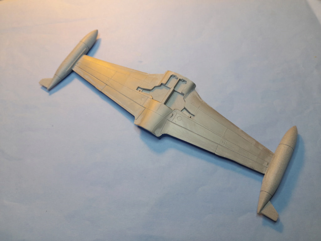

D'abord le fuselage, puis les ailes. Pour éviter de mastiquer j'ai collé un bout de grappe dans le fuselage pour écarter un peu celui ci.
LOCKHEED T-33 SHOOTING STAR  Patrouille THUNDERBIRDS Réf 301 20220329
Et enfin mise en croix. Aucun mastic n'a été nécessaire.
LOCKHEED T-33 SHOOTING STAR  Patrouille THUNDERBIRDS Réf 301 20220411
LOCKHEED T-33 SHOOTING STAR  Patrouille THUNDERBIRDS Réf 301 20220410
Une bonne couche d'un appret de carrossier a été passé et dans l’ensemble ce n'est pas trop mal. Il reste bien quelques pétouilles mais rien de trop rebutant. Un ponçage générale avant peinture devrait arranger tout ça.

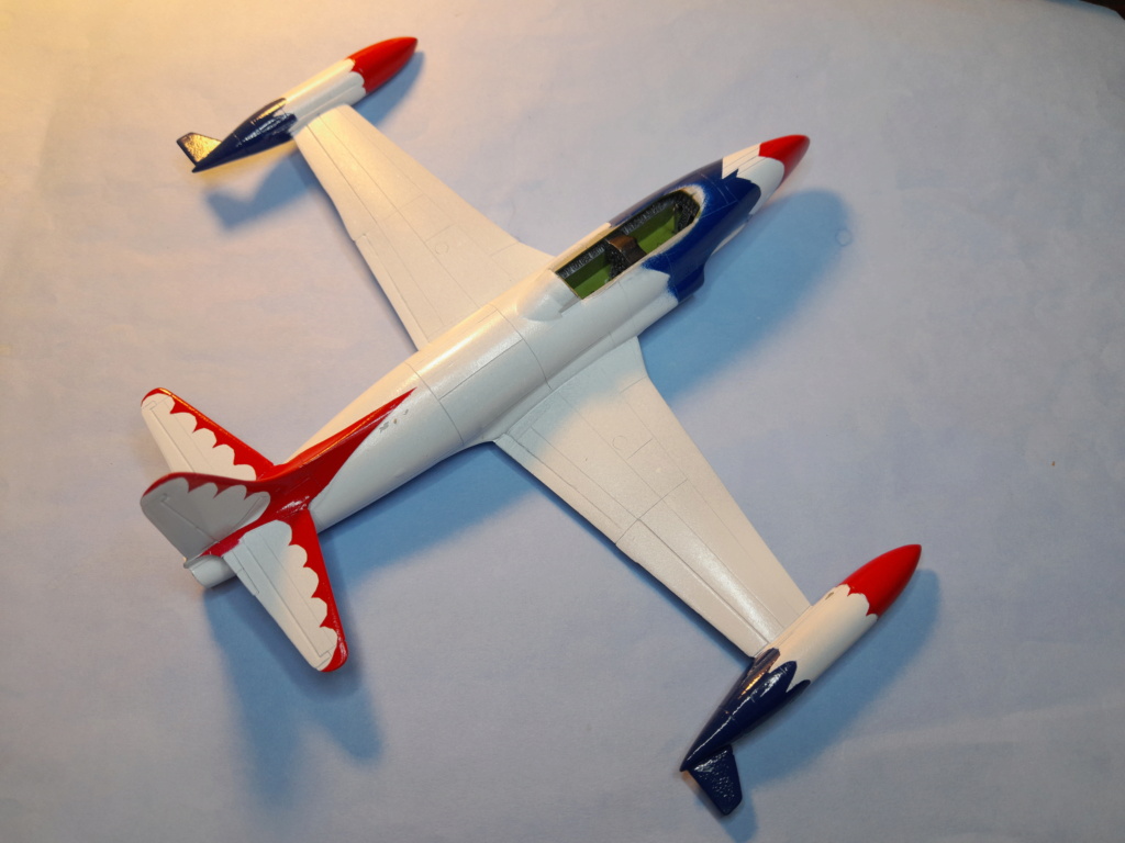

Bonjour a tous. Je revient vers le T-33.
J'ai continuer tranquillement en détaillant les puits de trains. Ça ne se verra pas vraiment mais c'est la.
LOCKHEED T-33 SHOOTING STAR  Patrouille THUNDERBIRDS Réf 301 20220412
Et puis j'ai passé le blanc final TS-26 sur l'avion. Principalement aux endroits concernés.
LOCKHEED T-33 SHOOTING STAR  Patrouille THUNDERBIRDS Réf 301 20220413

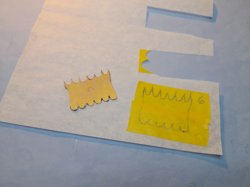

Arrivé a ce stade j'ai décidé d'utiliser le moins possible les décals craignant une mauvaise réaction vu les formes torturé de certains ainsi que leurs age. Je me suis donc engagé dans un drôle de bazar en découpant des caches pour ensuite peindre les parties concernées.
LOCKHEED T-33 SHOOTING STAR  Patrouille THUNDERBIRDS Réf 301 20220414
En gros j'ai collé de la bande cache sur la feuille de protection des décals (Pour la facilité de décollage) décalqué la planche originale, découpé, puis collé celle ci.
Ça donne ça.
LOCKHEED T-33 SHOOTING STAR  Patrouille THUNDERBIRDS Réf 301 20220415
Et on continue.
LOCKHEED T-33 SHOOTING STAR  Patrouille THUNDERBIRDS Réf 301 20220416
LOCKHEED T-33 SHOOTING STAR  Patrouille THUNDERBIRDS Réf 301 20220417
Ok pour le rouge. Maintenant le bleu.

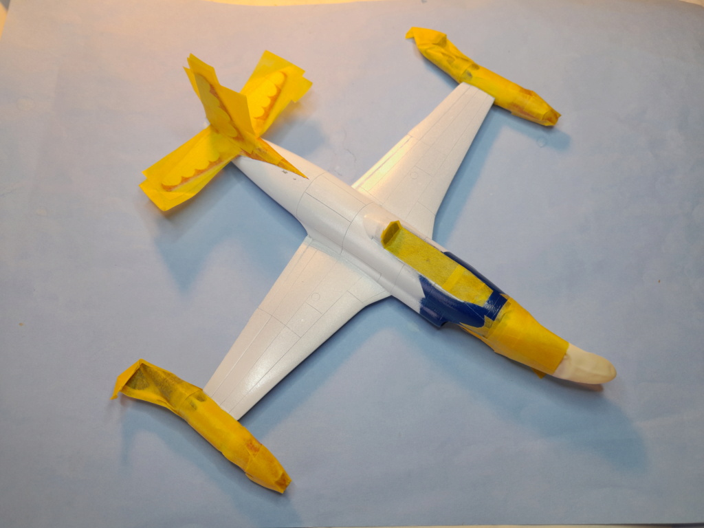

Bonjour a tous on continue avec le bleu TS-15.
LOCKHEED T-33 SHOOTING STAR  Patrouille THUNDERBIRDS Réf 301 20220419
LOCKHEED T-33 SHOOTING STAR  Patrouille THUNDERBIRDS Réf 301 20220418
J'ai un peu fait l'andouille sur ce coup là car j'aurais mieux fait de masquer l’arrière puis de tout passer en bleu brillant. Sachant que ce genre de couleur foncée brillante est une tres bonne accroche pour les couleurs métallique.
Enfin bref un dernier coup de TS-15 un peu de séchage puis on passe a l'alu.
LOCKHEED T-33 SHOOTING STAR  Patrouille THUNDERBIRDS Réf 301 20220420
Vous noterez le gant en caoutchouc coupé pour masquer le nez. Ce n'est pas une bonne idée du tout. La bandes cache adhérant très mal au caoutchouc.
