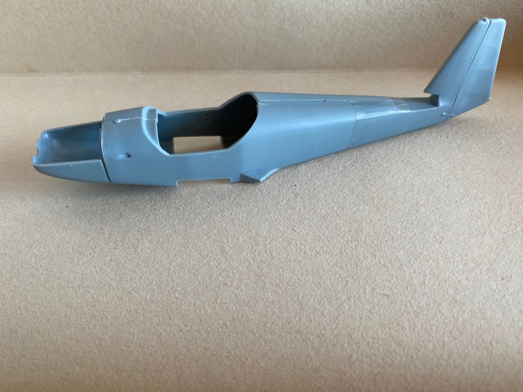

Une boite un peu défraichie après un très long stockage,
Après ébavurage, un peu de scotch pour maintenir les éléments du fuselage ensemble et vérifier l'allure et les dimensions,
L'échelle 1/50ème est parfaitement respectée par Heller,
L'aile d'un seul morceau est de bonne facture, la représentation des nervures et de l'entoilage est un peu "appuyée" mais je n'y toucherai pas,

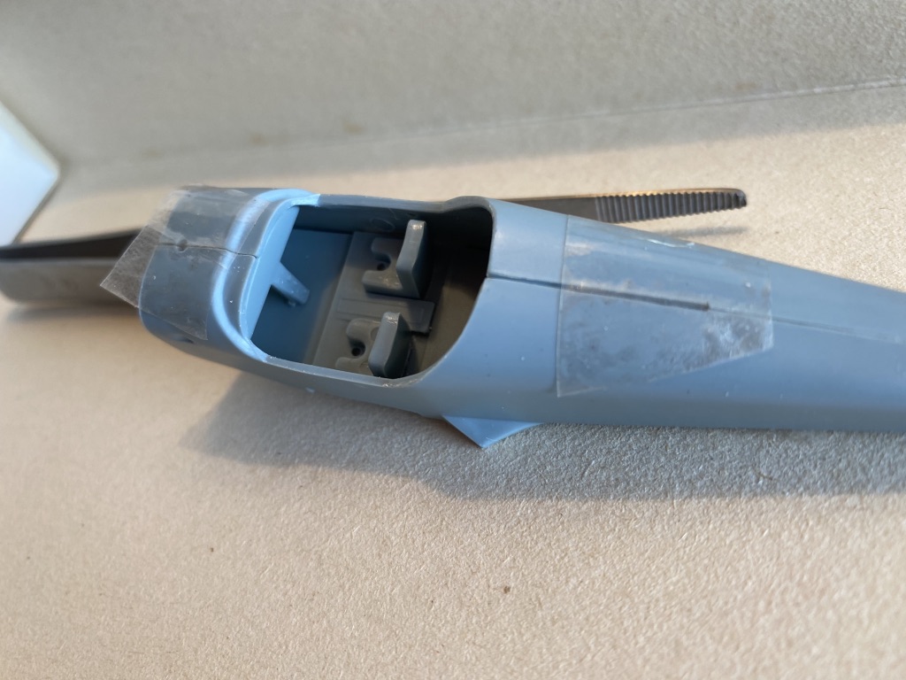

Je me suis rendu compte que j'avais déjà manipulé cette boite il y a certainement fort longtemps, car les extrados sont déjà collés,
Le dièdre est bon, il sera nécessaire de retoucher un peu l'emplanture de l'aile pour un bon ajustage sur le fuselage,
Les sièges étaient également déjà collés en place sur le plancher du cockpit,
La mise en place dans le fuselage se fait sans difficulté,
Le tableau de bord devra être un peu repris, il manque un peu de hauteur,
L'aménagement du cockpit va pouvoir commencer, en ajoutant quelques lisses, manettes et console centrale qui manquent à l'appel,

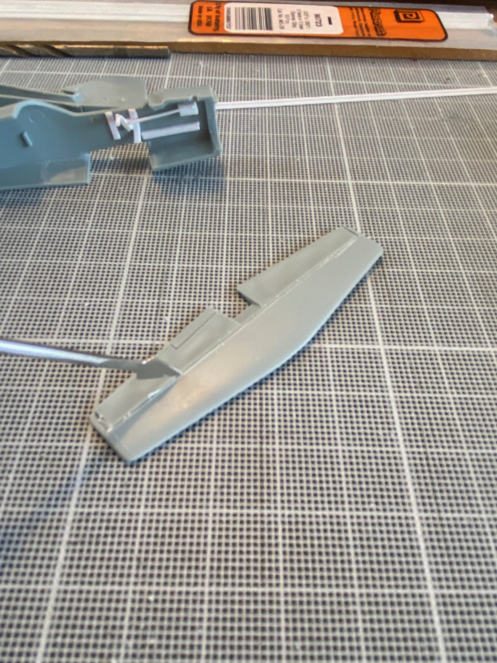

Avancées du jour,
Découpe des volets pour les positionner en position basse, qui est la configuration normale au parking,
Ainsi que les parties mobiles de la profondeur, histoire de donner un peu de dynamique à la maquette,
Je ne traiterai le plan mobile de direction que lorsque le fuselage sera collé définitivement,
Utilisation de quelques outils connus de la majorité des maquettistes,
Opération réussie, l'autre côté est aussi découpé,
Restera à bien poncer les champs de découpe et habiller les parties découpées avec du plastique très fin et poncé en forme,

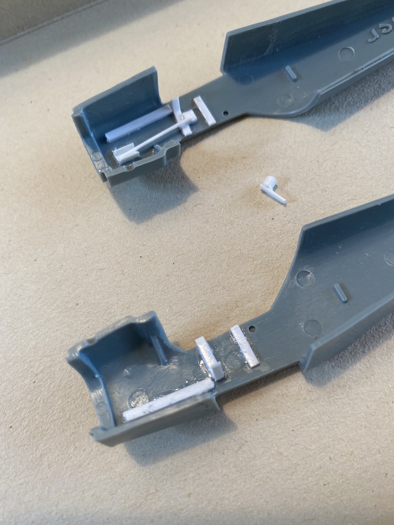

Je suis revenu sur l'aménagement du cockpit, en décollant le siège de gauche, afin de le repositionner un peu décalé en arrière par rapport à l'autre, ça donnera un peu de vie dans l'habitacle,
Création des palonniers qui sont absents,
Restera à aménager la console centrale, avec la commande des volets, certainement un trim et le frein de parking, (j'attends une photo de détail sans laquelle je ne saurais faire)
Manette de gaz refaite, plus fine au niveau de la poignée, conforme au RF6B équipé du moteur 100 Cv,
Aille, photo un peu floue, désolé, mise en place à blanc du plancher dans la partie gauche du fuselage pour vérifier les ajustements,

Quelques avancées .....
D'abord les ailes,
Après avoir découpé les volets, j'ai choisi l'option fainéant pour "refaire" les bords d'attaque des volets charcutés,
J'ai utilisé du profilé en U re-poncé pour ajuster au braquage de 40 degrés requis,
L'observation des photos m'engagent à revoir la finition des découpes de volets,
A l'oeil nu ça ne se voit pas, mais après peinture je sais que ce sera visible,
Donc encore un peu de travail avant de coller en place à l'aide d'un gabarit pour les 40 degrés de braquage,
D'abord les ailes,

Malgré le manque de photos complètes du cockpit, j'ai aussi avancé de ce côté là,
Cette photo donne de bonnes informations sur le tableau de bord et la console centrale,
Un point remarquable très visible est le "paquet" de câbles et fils qui partent de la console basse vers la cloison pare-feu,
J'ai donc préparé toutes les pièces en scratch qui doivent être prêtes avant de commencer la peinture,
J'ai perce l'emplacement des palonniers de part en part, pour retrouver les trous (par en-dessous) après que j'aurai posé la moquette peinte en noir, de sera du PQ "Le Trèfle" dont la trame me plait bien,
J'ai repris les palonniers, il en manquait deux sur la première ébauche,
J'ai séparé le tableau de bord de la console pour augmenter la hauteur du tableau de bord dont la partie inférieure doit être en dessous des montants latéraux de la cabine de pilotage,
J'ai commencé à habiller la console basse avec la manette de gaz, et quelques pré trous pour les autres manettes,
Je ferai le robinet d'essence une fois les autres manettes et boutons en place, afin d'être certain de la bonne taille,
Une particularité ingénieuse de ce robinet, en position fermé, à l'horizontale, le robinet "cache" le bouton du démarreur, il est donc impossible de démarrer le moteur avec l'essence fermée,
J'ai créé la console entre les deux sièges, qui supporte la commande des volets et le trim, mais j'espère une photo de l'endroit pour implanter correctement la commande et l'indicateur de trim,
La commande de volets est une sorte de manche avec un bouton poussoir qui permet de positionner les volets à 0°, 18° et 40°,
Lorsqu'ils sont plein sortis, le levier des volets est quasiment à la verticale entre les deux sièges,
J'ai aussi préparé dans du ressort de réveil matin la commande de freins et frein de parking, sorte de pièce métallique plate et coudée à 90°, positionnée entre la console basse et le siège de gauche,
Mais j'ai aussi trouvé une photo d'une poignée de frein située sous le tableau de bord gauche,

Et enfin remise en forme du plan fixe et de la profondeur,
J'avais été obligé de sectionner les cornes de la profondeur pour la séparer proprement du plan fixe,
Heller avait fait une erreur de gravage, comme si les "cornes" faisaient partie du plan fixe,
J'ai donc taillé dans le vif puis comblé les écarts dûs à l'épaisseur des traits de scie, et recoller correctement ces fameuses cornes,
