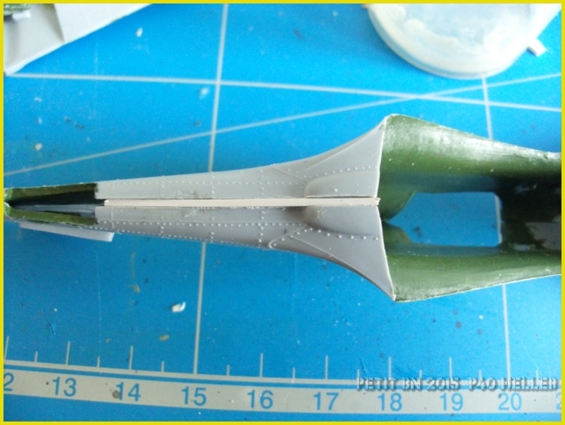

Reprise du P40,car je butais sur le jour qu'il y a entre le fuselage et les ailes.Il y a ,ce n 'est peu être pas trés probant en photo,environ -1mm de chaque côté de jour entre ces deux parties
CURTISS P-40 E KITTYHAWK Réf 80266 Apdc0121
Hier soir ,j'ai vu un copain de club ,qui ne fais que de l 'avion et m 'a expliqué comment ratrapé ce jour.
Une réouvrir par le dessous le fuselage collé.Découper une cale de l 'épaisseur requise.
CURTISS P-40 E KITTYHAWK Réf 80266 Apdc0122
La glissé entre les deux fuselage...
CURTISS P-40 E KITTYHAWK Réf 80266 Apdc0123
Coller et arasé la partie qui dépasse.Bon là,je ne l'ai pas encore collé ,c'est juste un essai à blanc et pressé d'essayer cette méthode .
CURTISS P-40 E KITTYHAWK Réf 80266 Apdc0124
Et voilà ,ce n 'est tjrs pas probant en photo mais je peu vous assurer que c'est efficace et le jour n 'y est plus .
CURTISS P-40 E KITTYHAWK Réf 80266 Apdc0125
Je dirai que bcp d'entre vous doivent connaitre cette astuce ,mais il vrai qu'en club on apprend plus facilement quand on à quelqu'un qui nous montre comment faire .

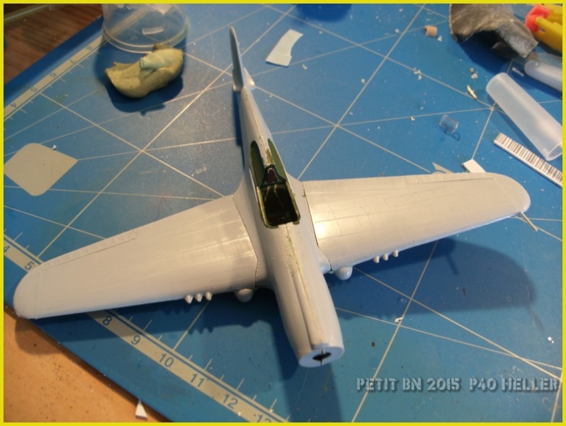

Un bon coup de ponça sur les lignes de rivets pour atténuer la rugosité ...
CURTISS P-40 E KITTYHAWK Réf 80266 Apdc0126
Et un montage du cockpit avec les sangles en decalcs et un montage à blanc ,un!
CURTISS P-40 E KITTYHAWK Réf 80266 Apdc0127
CURTISS P-40 E KITTYHAWK Réf 80266 Apdc0128
