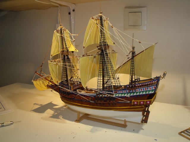

Celle la c'est la 5eme a mon compteur. c'est pas mal, mais peut mieux faire, notamment sur la peinture et le gréement (fil trop gros et manque de tension) Je me la referais un de ces quatre.

C'est vrai que vu l'échelle , les cordages font un peu gros ... mais quand même , chapeau pour le travail  clap1

Pour info, essaye de trouver un magasin qui vend des bateaux en bois et regarde avec lui dans les distributeurs de MANTUA (Distributeur SCIENTIFIC FRANCE), ARTESANIA LATINA si il peut t avoir des cordages vendu au détail.
Pour mes bateaux, j essaye de travailler avec différents diam pour jouer sur un visuel.
Jusqu à la 1ère vergue, j utilise du gros et du moyen et du fin pour les marches pieds.A la 2ème vergue du moyen, du fin et du très fin.Au dessus du fin et très fin.Un peu comme dans la réalité !

Merci pour les conseils, mais le fil que j'ai utilisé pour le Golden c'est du Artésenia, mais depuis j'ai trouvé bien mieux:c'est le fil Amati qui propose plus de calibres et qui présente bien mieux que l'artésenia. Il est mieux toronné et plus régulier dans les petits calibres.
Pour finir, a propos des enfléchures, dans la réalité leur diamètre est plus petit que celui des haubans mais il est régulier sur toute la hauteur du gréement ( c’était mon métier ) et pour le golden ils sont en plastique moulé. Quand je le referais je les ferais en fil avec la célèbre machine heller. Voila. Pour finir a la Rochelle il n'y a hélas plus de magasins de modélisme, le dernier ayant fermé il y a 2 mois pale Abientot
