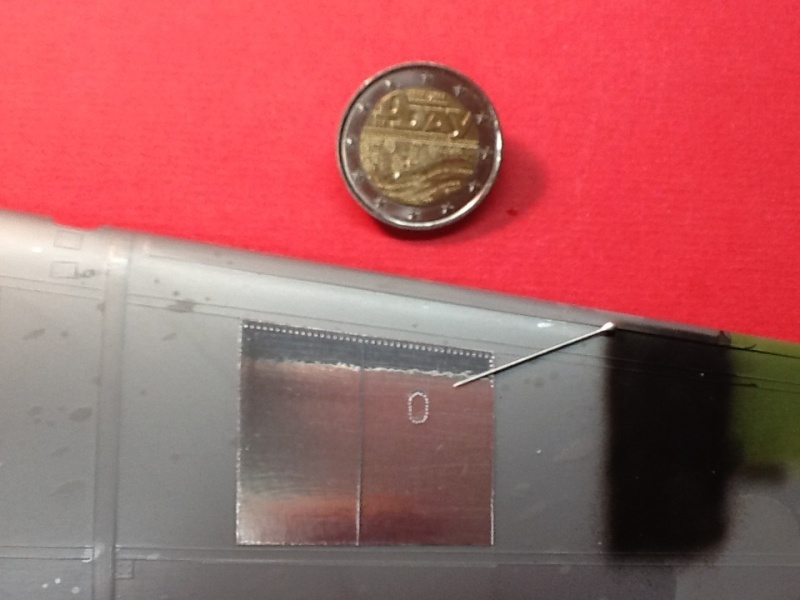

Je mets ici ma manière de réaliser des rivets à moindre frais et à la porté de tous ...
Une explication sur ma manière de réaliser le rivetage ...
![Des rivets, des p'tits trous ... et des gros ... %3Ca%20href=](https://heller-forever.forumactif.com/%3Ca%20href=)
La roulette est une récupération sur je ne sais plus quoi et se présentait telle quelle.J ai juste mis des cales pour que la roue dentelée reste dans l axe.
L aiguille vient d une chemise et complète la roue dentelée sur le final des rivets pour éviter de dépasser la limites mais des fois ... Y a un peu de raté !
Les portes mines ?
Et bien sans la mine ou avec la mine, cela me permet de faire des rivets plus gros ou l endroits des vis pour les trappes de visites ... Y a 2 tailles ...
Le tout ne coute pas chère ... !
Pour la roue dentelé c est une récupe ... Mais on peux le faire avec des disques de scie circulaires pour outils MAXICRAFT, DREMEL ... J en avais acheté spécialement pour faire ça avant de trouver ma roulette.
Certains utilisent les roues dentelées de vieilles montres !
Tout est dans l astuce ...
Un exemple de qui fait quoi ... Sur aile de B-17 ...
Pour les rivets en lignes droites ou une courbe légère ...
autour d un panneau en courbe ...
Les vis d ouverture d une trappe ... ou des rivets un peu plus gros ...
Des gros rivets de renfort ... ou autres ...
Récap de l ensemble ...
Pour les portes mines, si vous gardez ou pas la mine dans le guide ... On peux marquer la tête de rivet intérieur ou l empreinte de la vis ...
Bonne lecture ...
![Des rivets, des p'tits trous ... et des gros ... Airfi175](https://i.servimg.com/u/f18/19/00/95/15/airfi175.jpg)
Les portes mines ?
![Des rivets, des p'tits trous ... et des gros ... Airfi176](https://i.servimg.com/u/f18/19/00/95/15/airfi176.jpg)
![Des rivets, des p'tits trous ... et des gros ... Airfi177](https://i.servimg.com/u/f18/19/00/95/15/airfi177.jpg)
![Des rivets, des p'tits trous ... et des gros ... Airfi178](https://i.servimg.com/u/f18/19/00/95/15/airfi178.jpg)
![Des rivets, des p'tits trous ... et des gros ... Airfi179](https://i.servimg.com/u/f18/19/00/95/15/airfi179.jpg)
![Des rivets, des p'tits trous ... et des gros ... Airfi180](https://i.servimg.com/u/f18/19/00/95/15/airfi180.jpg)
Bonne lecture ...

Nonpatrick44 a écrit:Bonjour
Les rivets sont imprimés sur l'envers de l'alu qui est ensuite retourné ?
Voila comment je procède.
- Si la gravure n est pas en creux, j enlève en 1er les lignes de structures et autres qui sont en relief pour rendre la structure lisse.
- Après je pose en débordant sur le panneau (sans rayer ! J utilise un coton tige ou le bout arrière d un pinceau) que je veux représenter.
- Un réglet métallique ou une règle souple (pour le bombé), une lame bien coupante et je coupe le panneau directement sur la maquette.
- je repose toujours en débordant mon panneau suivant sur le panneau déjà fait, je marque la ligne entre l ancien et le nouveau panneau pour bien visualiser la ligne et je coupe.
La suite n est que répétition de ça.
Quand un panneau est fait, j imprime les rivets et je ponce le tout dans le même sens pour casser le vernis et le brillant et avoir un alu certes brillant mais qui avec le temps va s oxyder et donner une vrai couleur d alu opérationnelle !
