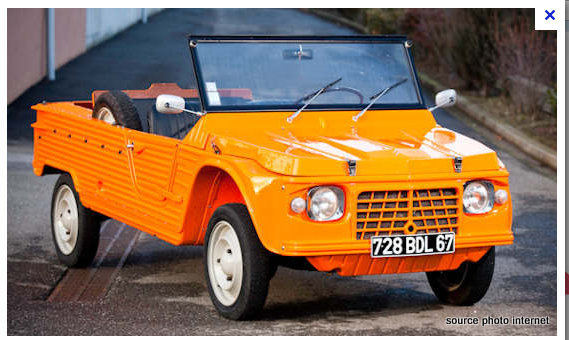

Je viens juste d'ouvrir la boite de mes deux derniers trésors de Noël ;) ;)
Pour la Méhari de mémoire la face avant me choque ....et en cherchant des photos j'ai compris .
La partie basse de la face avant ne devrait pas être droite comme reproduit sur la maquette , pour ma part le jour ou je m'attaquerai au montage de cette Méhari j' essaierai de modifier .

tout à fait d'accord , Gilbert, avec ta remarque...
c'est sans doute pour l'option chasse-neige , cette face avant fausse !!!!!
mais les tatoués de FH vont modifier cela...

Il faut supposer qu' HELLER a choisi d'intégrer cette "bavette" à la carrosserie pour s'épargner une pièce supplémentaire.
Ladite carrosserie d'un seul morceau est fabriquée avec un moule à tiroirs et doit sortir verticalement du noyau intérieur. D'où la verticalité de cette partie.
Je pense qu'un trait de cutter à l'intérieur, un léger pliage et un bon collage pourraient rétablir la réalité.
Il semble d'ailleurs que la prise de réservoir juste gravée à l'arrière tienne aussi de la volonté d'économie de pièces.
C'est dommage et ce sera une autre paire de manche pour corriger.
Bonne journée, et pardon, Meilleurs Vœux 8)

Bonjour il faudra également réduire cette jupe, à la louche 3mm en partie haute et 1,5mm en partie basse, et refaire les stries avec des applats de carte plastique.godefroy.f.kieffer a écrit:Bonjour,

Pour le bouchon du réservoir, c'est moins compliqué qu'il n'y parait, il faut retirer l'existant( on obtient un trou carré), refaire un fond plat en carte plastique et refaire un bouchon en profilé.
Là ou çà va se corser c'est pour les phares, trop simplifiés: Refaire les enjoliveurs chromés, les optiques, et bien sur les verres qui n'ont pas été prévus dans le kit.

merci Godefroy pour ta réponse, c'est sûr que pour démouler c'est ainsi plus facile, mais si l'option faceS AV à rapporter avait été choisie, cela aurait été bénéfique, mais forcément un coût de production et donc de vente plus élevé.
J'ai mis un S à face, car cela aurait aussi pu permettre de mettre les 2 faces différentes ( calandre d'origine et ultime à barettes verticales, et clignotants sous les phares.
merci Pépin..
je viens d'ouvrir la mienne, je constate donc que les enjoliveurs de phares sont faux, et tu as raison, ça va être du sport !!!
