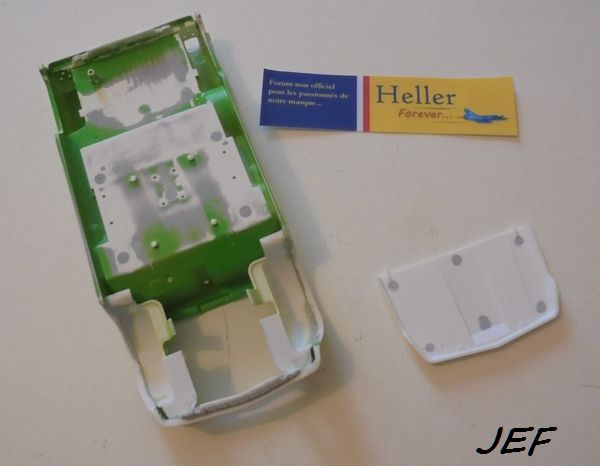

On commence par barbouiller les passages de roues et un peu l'intérieur du compartiment moteur, car cela sera peu accessible après collage..
La teinte retenue sera le vert Tibesti, sorti en 1976.... J'ai un reste de bombe d'une couleur assez proche, d'autant plus que les Méhari étaient teintées dans la masse, et avec lune et soleil, les couleurs vieillissaient très rapidement....

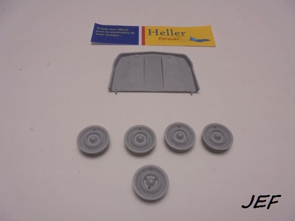

CITROËN MEHARI de 1976 Réf 80760 Meh_0117
et peinture gris clair Gunze H51 des jantes..
CITROËN MEHARI de 1976 Réf 80760 Meh_0120
