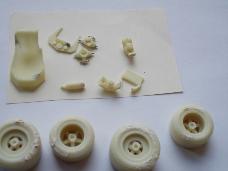

J'ai des roues de maquette à faire, mais la roue est en un seul bloc, le pneu est donc en plastic.
Quelqu'un peut-il me dire quel est la peinture qui imite le mieux le pneu noir.
Merci merci
