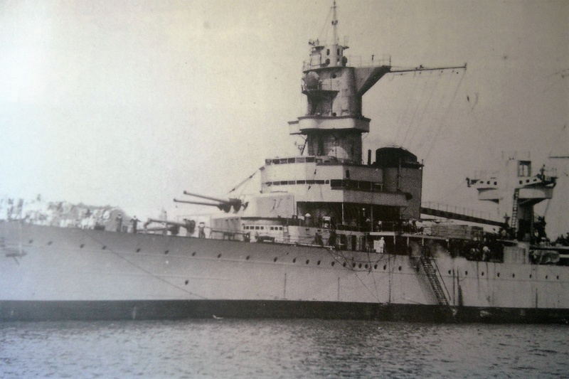

Le croiseur lourd ALGERIE est le dernier des navires de ce type lancé par la Marine Nationale avant le début du second conflit.
L ALGERIE voit ses origines dans le projet du croiseur C4 et, est une interprétation du traité de WASHINGTON (mis en en place après la 1ère guerre mondial) dans le but de limiter les tonnages de chaque catégories de navires pour éviter une surenchère (ce que les allemands et surtout les japonais ne respecteront jamais) telle qu a connu la GRANDE BRETAGNE et l ALLEMAGNE avant le conflit de 14-18.Et qui fut l une des causes de ce conflit.
Le projet C4 est un croiseur qui devait présenter une amélioration de la protection, avoir une puissance 84 000ch pour 31 nœuds, 2 lignes d arbres.C est le problème de la flottabilité et de la stabilité en cas d avaries qui entraîna essentiellement l abandon du projet C4 mais ce projet servira dans les grandes lignes à la conception de l ALGERIE.
Le nouveau projet commence par une nouvelle mise en place de la propulsion en l occurrence par l utilisation de la surchauffe (25kg/cm2) ce qui permet de gagner du poids dans l appareil propulsif (1335T au lieu de 1616t) avec une puissance identique (84 000ch).Au problème de la propulsion se greffe le nombre de lignes qui induira les formes de la coque et de sa résistance à l avancement.
La solution de 3 lignes d arbres est rejetée pour des raisons techniques et sur l inefficacité des protections induites.
4 lignes d arbres, obligent une plus grande largeur pour moins de longueur.Le tout devant respecter le déplacement WASHINGTON.Cette plus grande largeur entraine également une plus grande résistance à l avancement.
2 lignes d arbres permettent une réduction de la largeur, un gain d espace et de poids.Cependant cette solution offre des inconvénients, en l occurrence une charges importante sur la ligne, un rendement propulsif moindre et un problème de cavitation.
L ALGERIE marquera donc un retour à 4 lignes d arbres.
Avec la surchauffe, un gain de poids et de place à lieu. Ainsi, on a besoin que de 3 rues de chauffe au lieu de 4.les chaufferies regroupées permettent d obtenir une unique cheminée qui en plus du poids gagné, permet d avoir une disposition de la DCA dans les superstructures.Avec ce nouvel appareil propulsif, l ALGERIE consomme également beaucoup moins que ses devanciers.
275 t sont ainsi gagnés et permet outre le fait d avoir une protection autour de la propulsion de mettre une cuirasse extérieur et d obtenir ainsi un gain supplémentaire de 370 t car la hauteur nécessaire est moins importante.La recherche du poids se gagne également sur un pont blindé plus bas, une suppression d un moteur auxiliaire et de grues.La suppression du pont avant et une mise en place d une teugue sur un pont unique permette de gagner 80t au détriment de la tenue en mer par gros temps ... Ce pont unique fait de l ALGERIE le 1er flusch deck de la Royal et lui confère un élance rare.
Le retour à la cuirasse extérieur tranche avec le DUPLEIX (dernier croiseur lancé) qui possédait un blindage vertical intérieur qui protégeait jusqu à un projectile de 155mm en sacrifiant les flans du bâtiment. Avec le retour à la protection extérieur, le but est d arrêter le maximum de projectile ce qui permet de diminuer de réduire les risques de la flottabilité et de la stabilité.On retrouve la demande de l état major général qui recherchait protection et stabilité.
L ALGERIE représente l ultime réalisation dans la catégorie des croiseurs de 10 000 t telle que le préconisait le traité de WASHINGTON malgré "des interprétations".
Au vue de sa conception (cuirasse extérieur), de son armement (203mm), l ALGERIE s apparente plus à un petit cuirassé. D ailleurs, on ne peut être frappé qu
avec l extrême ressemblance qu il y a entre les cuirassés de la classe DUNKERQUE !
Après la mise en service de l ALGERIE, un nouveau projet de 10 000 t est étudié (projet C5) dont la base est l ALGERIE. Mais devant le non respect du traité de limitation, le projet C5 est avorté pour un nouveau type de croiseur lourd de 13 500 t, classe St LOUIS qui aurait pu s apparenté aux futur croiseurs lourds américains de la classe BALTIMORE (14 472 t).
Une idée du projet C5 et St LOUIS
En regardant l évolution des 7 croiseurs lourds français on ne peux que constater l évolution du concept de ce nouveau type de navire.
Les 2 premiers les DUQUESNE et TOURVILLE sont le reflet initial du concept du croiseur.Un navire rapide pour assurer sa protection, une cuirasse faible et armement conséquent.Le but de ce type de navire relativement récent est de s attaquer à la flotte marchande de l adversaire pour lui causer un maximum de dommage tout en protégeant les navires marchands amis et d éviter le gros des flottes adverses.
Avec le SUFFREN et le COLBERT, la protection contre les obus et les attaques aériennes fait son apparition tout en gardant la vitesse et son but est toujours de s attaquer aux flottes marchandes.
Le FOCH et le DUPLEIX sont un point tournant du concept des croiseurs qui deviennent de véritables navires combats destinés à affronté la flotte adverse.Des caissons blindés apparaissent sur les centres vitaux et la protection est augmenté contre les tirs d artillerie.
L ALGERIE voit le retour de la cuirasse extérieur, sa vitesse même si elle demeure rapide cède le pas à la protection et une augmentation plus importante de son rayon d action pour accompagner la flotte de combat.

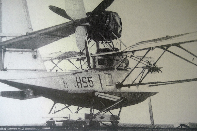

- Modification des installations aviation pour permettre la mise en oeuvre de LOIRE 130 à la place des GOURDOU LESSEUR GL 810 et 832.
GOURDOU LESSEUR GL 810 sur le pont central du croiseur
Hydravion LOIRE 130 codé HS5-1 sur la catapulte de l ALGERIE

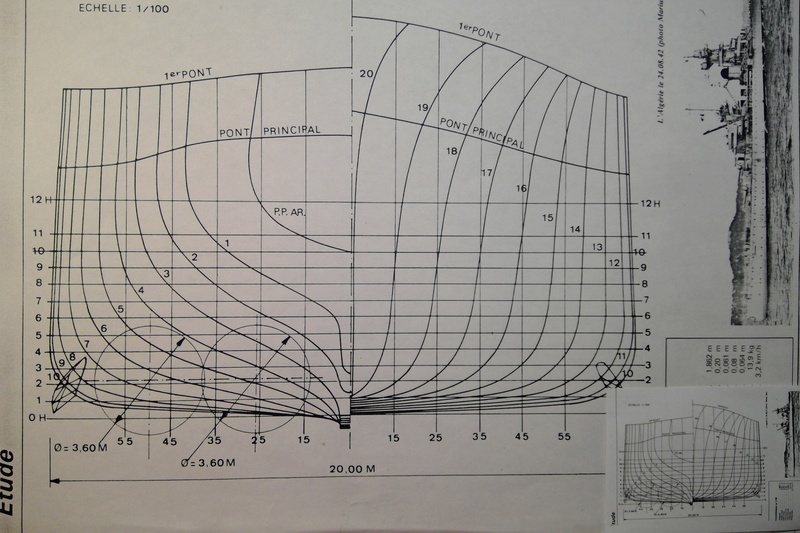

Les plans d origine du profile (pour simplifier, j ai les 3 plans regroupés)
Le verso
Le recto

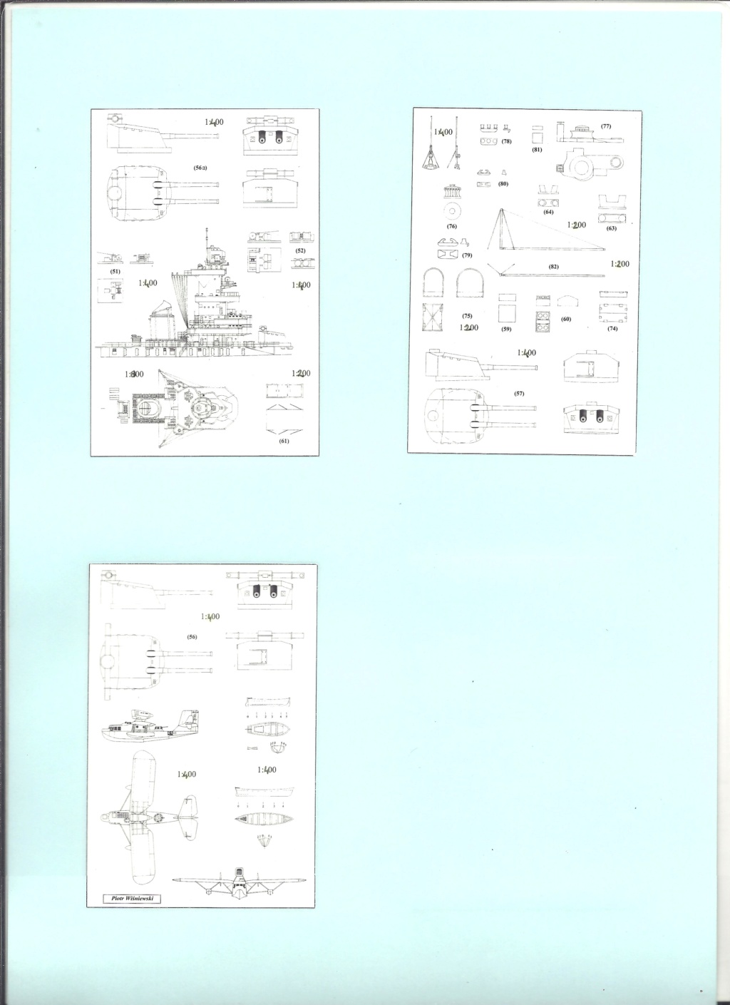

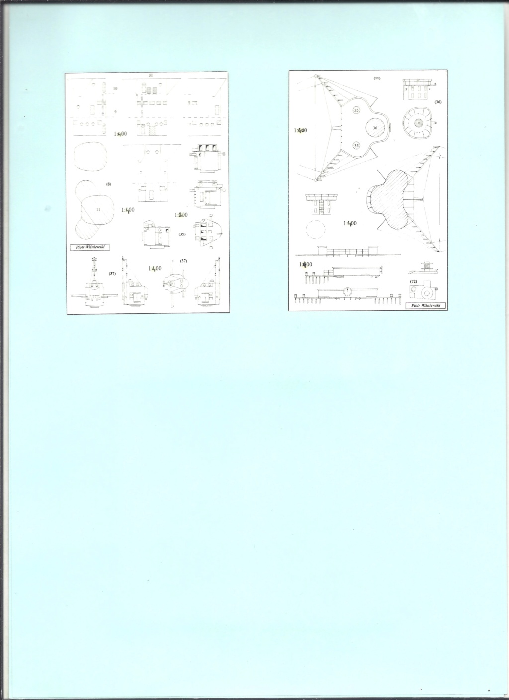

Les plans de détails remis au 400 ou gardés au 400ème ... Et plastifiés pour durer dans le temps ...
Sur cette planche, seule la tour était à la bonne échelle ...
J ai regroupé les autres planches par thèmes, la tour, le roof central, l armement, les détails.
Voilà avec tout ça, j ai quoi m occuper ...

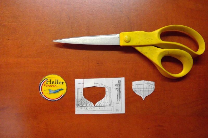

Un petit rectangle avec le tracé bien centré.
Je plie par le milieu
Je découpe le tracé du 1er couple, ici le n°2, en joignant bien le papier pour obtenir une symétrie au découpage.
Une fois déplié, le couple n°2 apparaît dans sa totalité.

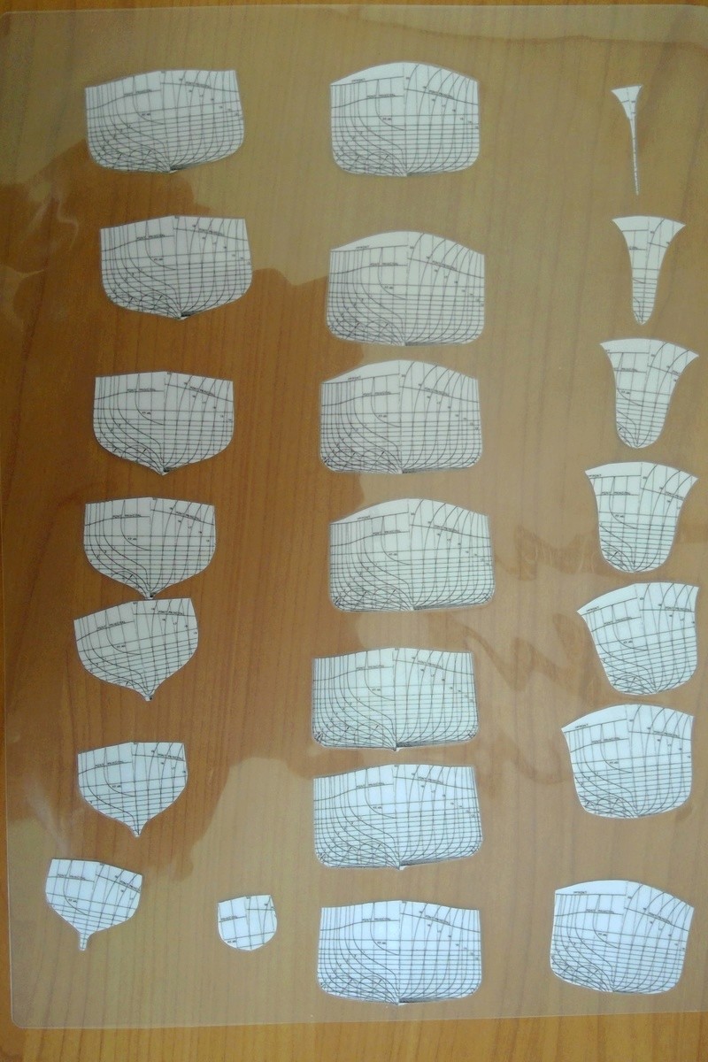

Les couples son vus à l envers et sont repérés avec leur numéro au dos.
Pour manipuler les couples sans les endommager tout en me permettant de les conserver, j ai plastifier les 20 couples.
Le verso
Le recto
Les couples sont alors de nouveau coupés et donnant une rigidité et une protection pour leur utilisation future.

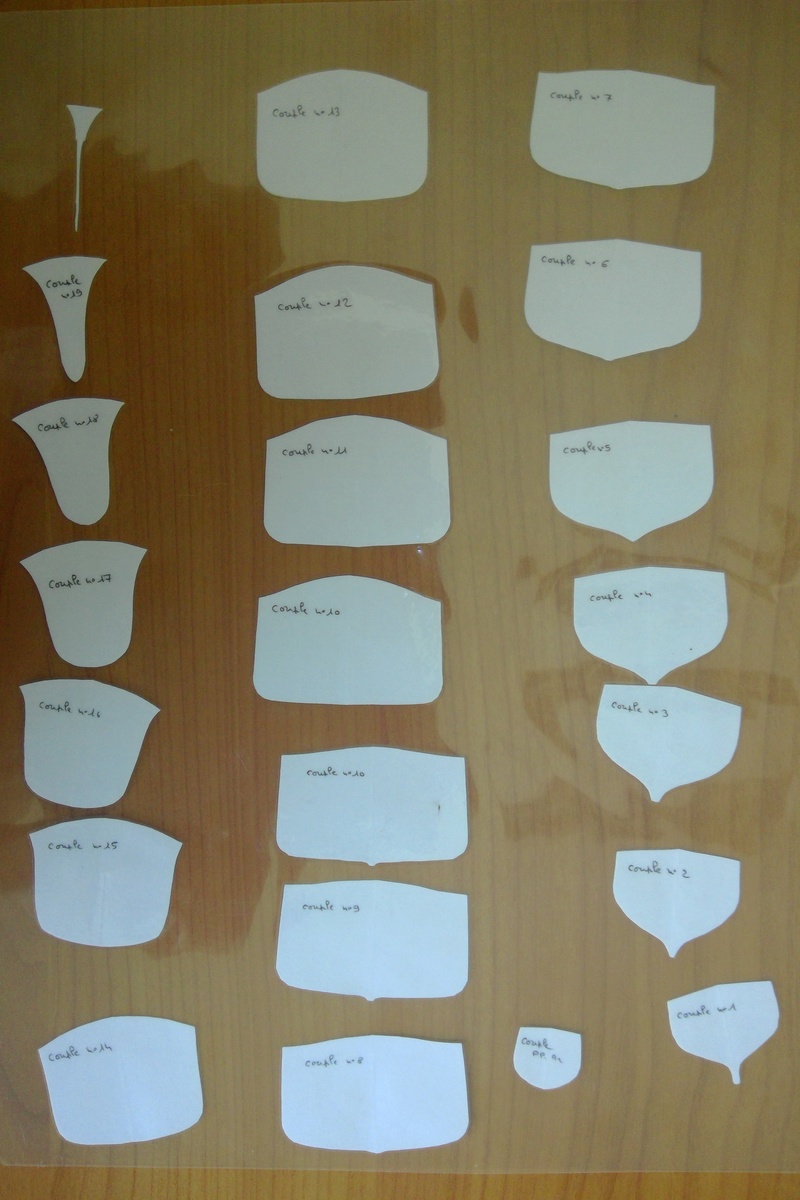

Pour finir, je découpe le couple.
Un peu coup de papier de carrossier pour finir et voilà un de fait et surtout ne pas oublier de numéroter le couple ...
Ce qui est fait pour 1 se fait pour tous ...
Les déchets ... A ne pas jeter mais à conserver.On ne sait jamais ...
Voilà à ce stade tous mes couples sont réalisés.
