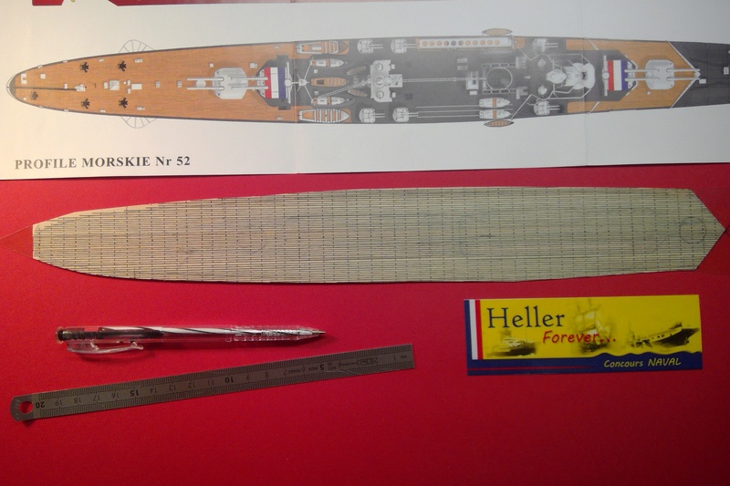

La suite du pont
De l essuie tous, un stylo, 1 réglet de 40CM et un autre de 20cm ...
Croiseur lourd de 10 000 t  ALGERIE - Page 3 Maquet18
1mm sépare chaque ligne et pour vérifier chaque espace je me sers du petit réglet pour vérifier l écart ...  C est long mais cette fois ci je n ai pas eu de raté.
Les traits sont fait avec un stylo noir de 0,4mm et l essuie tous sert à nettoyer la pointe du stylo entre chaque trait pour ne pas salir à la reprise ...
Le pont finit ...
Croiseur lourd de 10 000 t  ALGERIE - Page 3 Maquet19
Dans sa longueur ...
Croiseur lourd de 10 000 t  ALGERIE - Page 3 Maquet21
Croiseur lourd de 10 000 t  ALGERIE - Page 3 Maquet20
Il ne reste plus cas tracer les lattes ...

Merci, pour te donner une idée, 1h30 a peu près pour tout tracer et il reste juste à marquer la longueur des lattes mais là c est plus facile ...
Si pas d erreur à la découpe des tourelles et des roofs, le pont sera collé demain avant d attaquer la coque ...

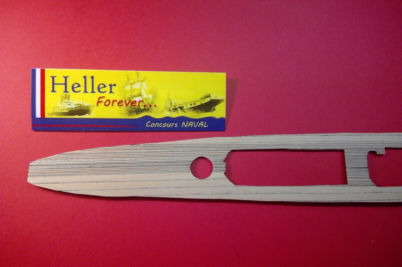

Bon petites avancées sur le sujet ...
Il manque une petite étape que je posterais un peu plus tard et en décalé suite à un petit problème sur mon ordi portable, l informatique ...
Découpe des tourelles 1 et 4 ainsi que des roofs avant et central ...
Croiseur lourd de 10 000 t  ALGERIE - Page 3 Maquet22
L envers du décor ...
Croiseur lourd de 10 000 t  ALGERIE - Page 3 Maquet23
L emplacement des tourelles sera mis à la bonne dimension, par contre pour les roofs la découpe est sous dimensionnée mais c est voulu ...
Les 2 premiers ponts,plage avant bleue, sont les ratés le rouge est pour l instant le bon ...

Bon j ai pu récupérer mon portable et par là meme mes photos de l étape précédente ...
Le rendu du pont par rapport au plan couleur, les lattes ont toutes été marquées avec un stylo bille pour ne pas que le trait soit épais .
Croiseur lourd de 10 000 t  ALGERIE - Page 3 Maquet25
Au tour de la plage avant ... Comme pour mes 2 premières tentatives, je voulais avoir un pont légèrement granuleux comme un antidérapant ...
J ai pris un intercallaire qui avait une face lisse et l autre légèrement granuleuse.J ai doublé l épaisseur pour être raccord avec le bois.Le bois étais déjà fin mais l inter l est encore plus ...
Marquage des angles en prenant comme repère l angle du pont en bois
Croiseur lourd de 10 000 t  ALGERIE - Page 3 Maquet26
Visualisation de la découpe
Croiseur lourd de 10 000 t  ALGERIE - Page 3 Maquet27
L ensemble mis en place.
En collant ma plage avant, j ai inversé par étourderie mon visuel ... Donc refait la pièce dans une autre couleur dispo ...
Croiseur lourd de 10 000 t  ALGERIE - Page 3 Maquet29
L envers des collages ...
Croiseur lourd de 10 000 t  ALGERIE - Page 3 Maquet30
