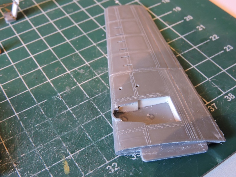

la gravure et en partie faite sur le fuselage , il aura pas mal de reprise , ce n'est pas top
DOUGLAS A 1 SKYRAIDER Réf 79840 Skyrai20
j'ai commencé a gravé aussi les ailes surtout reprendre les volets , j'ai aussi nettoyé , les puits de train car il y a un gros travail de détaillage qui m'attend a cet endroit

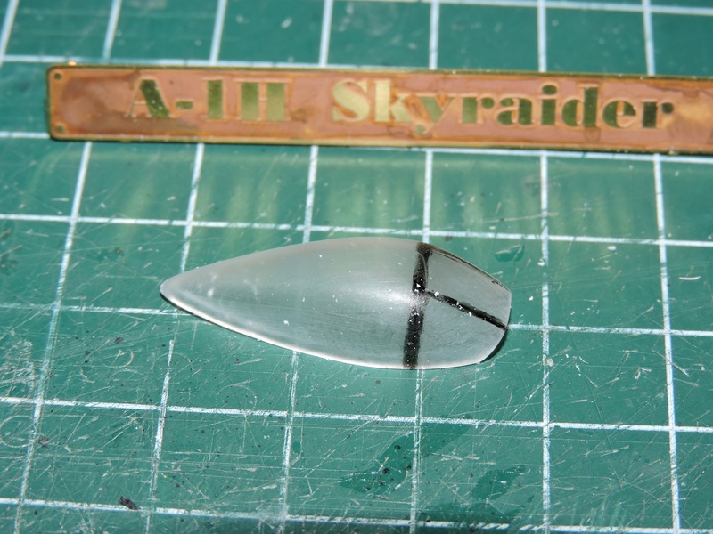

la verrière a été poncé en vue de son thermoformage
DOUGLAS A 1 SKYRAIDER Réf 79840 Skyrai33

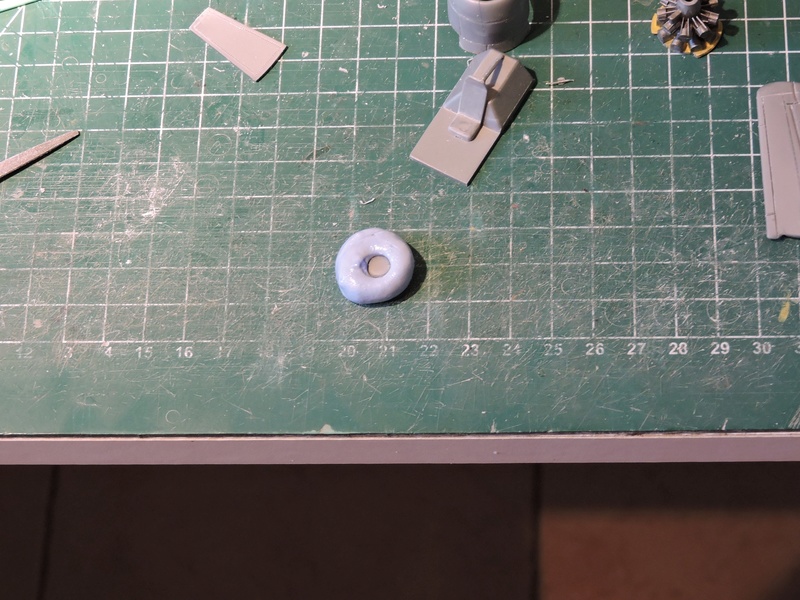

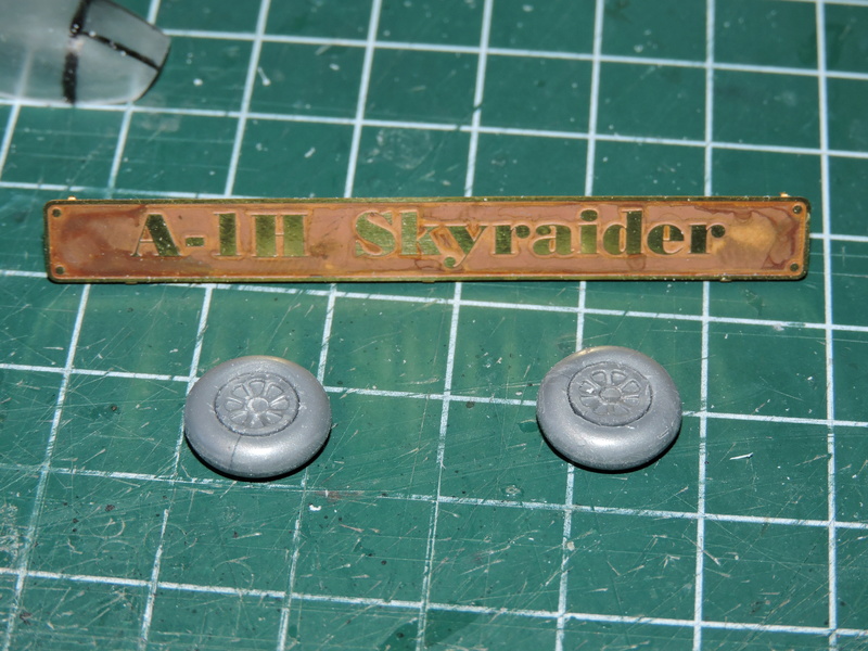

les roues , poncé, nettoyé ,la seule chose récupérable du train
DOUGLAS A 1 SKYRAIDER Réf 79840 Skyrai36

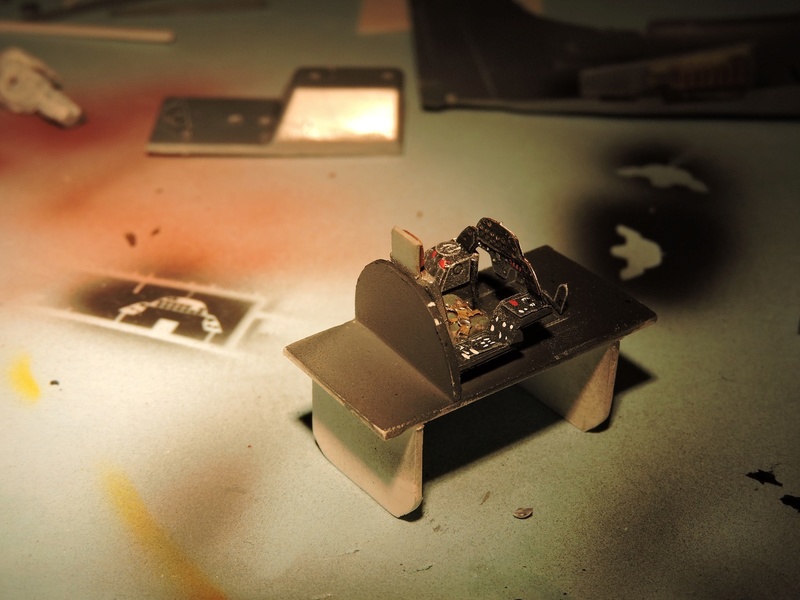

un autres jour
je le dit tout de suite j'ai fait des photos mais elle ne sont pas terribles , j'ai des problème en fin de journée en intérieur pour faire de belles photos en macro sans flash
aujourd'hui un gros travail sur l'intérieur du dedans  Razz
surtout de peinture , travail habituelle , un fond gris sombre , pour ne pas dire noir , brossage a sec avec du gris clair , quelque trace d'alu pour simuler l'usure , micro peinture blanche est rouge ,pour simuler les commutateurs sur les consoles latérale
DOUGLAS A 1 SKYRAIDER Réf 79840 Skyrai10
DOUGLAS A 1 SKYRAIDER Réf 79840 Skyrai12
DOUGLAS A 1 SKYRAIDER Réf 79840 Skyrai14
DOUGLAS A 1 SKYRAIDER Réf 79840 Skyrai15
DOUGLAS A 1 SKYRAIDER Réf 79840 Skyrai13
DOUGLAS A 1 SKYRAIDER Réf 79840 Skyrai18
on compare avec la pièce du pit d'origine Suspect
DOUGLAS A 1 SKYRAIDER Réf 79840 Skyrai17
l’hélice a reçu son blanc pour faire les marquages de bout de pale, comme pierre ce n'est pas évident  de faire quelque chose de sympa , elle est un peu beaucoup fausse Rolling Eyes
DOUGLAS A 1 SKYRAIDER Réf 79840 Skyrai19
pour l’aménagement de la fosse de roulette de queue , j'ai utilisé une des trappes qui sont fournie a 3 exemplaires pour l'aérofrein de l'intrados scratch  que j'ai recoupé
DOUGLAS A 1 SKYRAIDER Réf 79840 Skyrai16

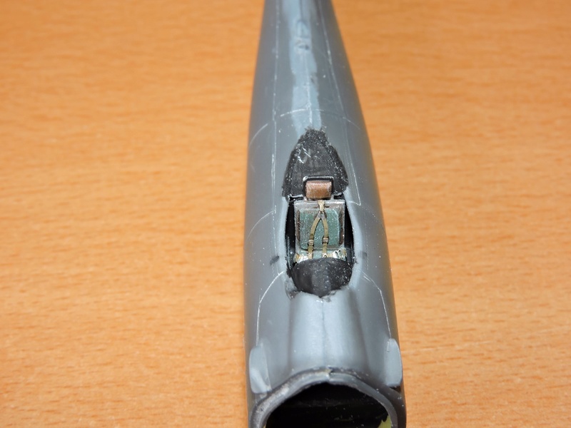

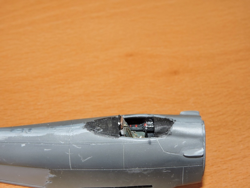

et encore du charcutage au menu de cette journée l'aménagement  de la sortie de prise d'air de l'intrados
la fermeture du fuselage , création de la plage avant  et arrière du cockpit
au niveau charcutage et rajout divers est varié , on est servi :Smile:
l'intérieur avec la casquette et la plage arrière avec une première couche de noir , pour la  casquette j'ai utilisé de la carte plastique très fine 0.2 mm , la plage arrière la même chose sauf pour l'épaisseur 1mm
ce n'est pas dépoussiérè avant les photos et le noir n est pas finit
DOUGLAS A 1 SKYRAIDER Réf 79840 Skyrai32
DOUGLAS A 1 SKYRAIDER Réf 79840 Skyrai31
DOUGLAS A 1 SKYRAIDER Réf 79840 Skyrai30
DOUGLAS A 1 SKYRAIDER Réf 79840 Skyrai29
DOUGLAS A 1 SKYRAIDER Réf 79840 Skyrai24

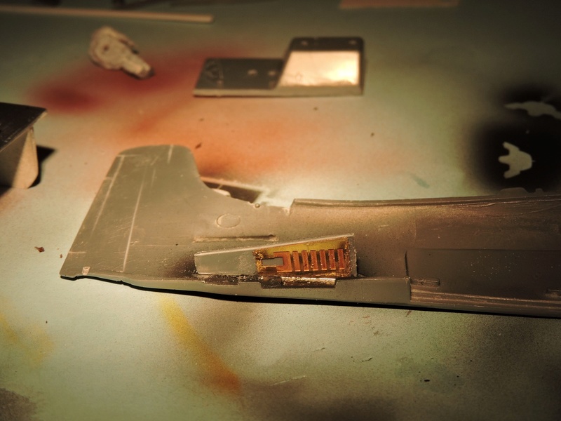

pour l'intrados après le cloisonnage du puits de roulette de queue , j'ai collé l'aérofrein , j'ai compris pourquoi il y a 3 pièces heller a omis de représentait l'option ouverte sur son plan  Rolling Eyes .................bref passons
DOUGLAS A 1 SKYRAIDER Réf 79840 Skyrai25
DOUGLAS A 1 SKYRAIDER Réf 79840 Skyrai22
la encore gros travail de charcutage,ne faites pas comme moi , j'lai pô vue  Suspect , tout de suite , cette foutu sortie de prise d'air , pourtant la doc j'en ai  clown
donc découpage une fois le fuselage fermé (bien fait pour moi)
sans suivre les ligne de structure du kit en ne sont pas au bon endroit  Evil or Very Mad
obligatoirement tu dérape un peut , et il faut rattrapé les caguettes avec un morceau de carte plastique
DOUGLAS A 1 SKYRAIDER Réf 79840 Skyrai26

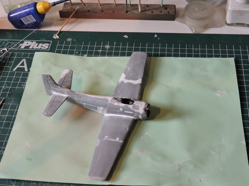

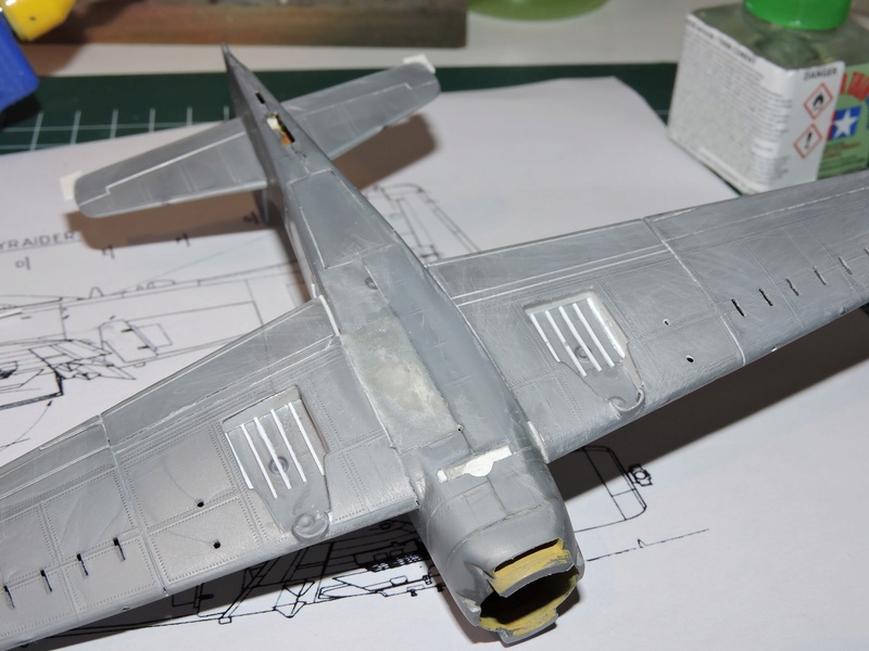

j'ai pris une décision pour la gravure que j'ai faite , je vais la reboucher en grande partie car elle ne plait pas , je ferai les lignes de structure a l'encre de chine et jouerai sur la transparence de la peinture  Cool
une petite vue pour motiver, avec le moteur le la verrière
DOUGLAS A 1 SKYRAIDER Réf 79840 Skyrai38
je détaille un peu les aérofreins, pour donner un peu de relief ,avec du pot de yaourt qui me sert de carte plastique très fine et du profil evergreen de 0.5x0.5
DOUGLAS A 1 SKYRAIDER Réf 79840 Skyrai37
la dérive de profondeur est plus carré aux niveaux des ailerons , j'utilise ma méthode habituelle
pour rajouter un peut de matière , carte plastique, plastique fondu , colle

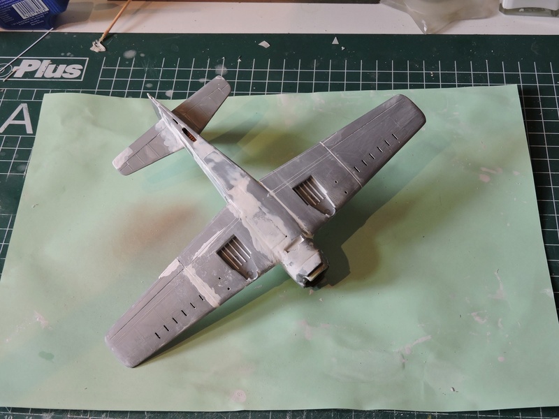

il faut boucher les creux divers et variés , due aux mauvais assemblage général de ce kit , et je commence a détailler les puits de train
DOUGLAS A 1 SKYRAIDER Réf 79840 Skyrai34
DOUGLAS A 1 SKYRAIDER Réf 79840 Skyrai35
maintenant faut bien laisser sécher tout cela
je me suis occupé de la tache ingrate du modélisme a mes yeux le mastico ponçage
et j'avoue avoir été servi , j'ai bien sur j'ai du boucher la gravure qui ne me convenais pas , mais en plus les ajustages sont plus que moyen , airfix a fait nettement mieux sur plus compliquer , je ne comprend pas

les photos ont été faites en cour de ponçage a la moitié de l'avion
a bientôt pour la suite

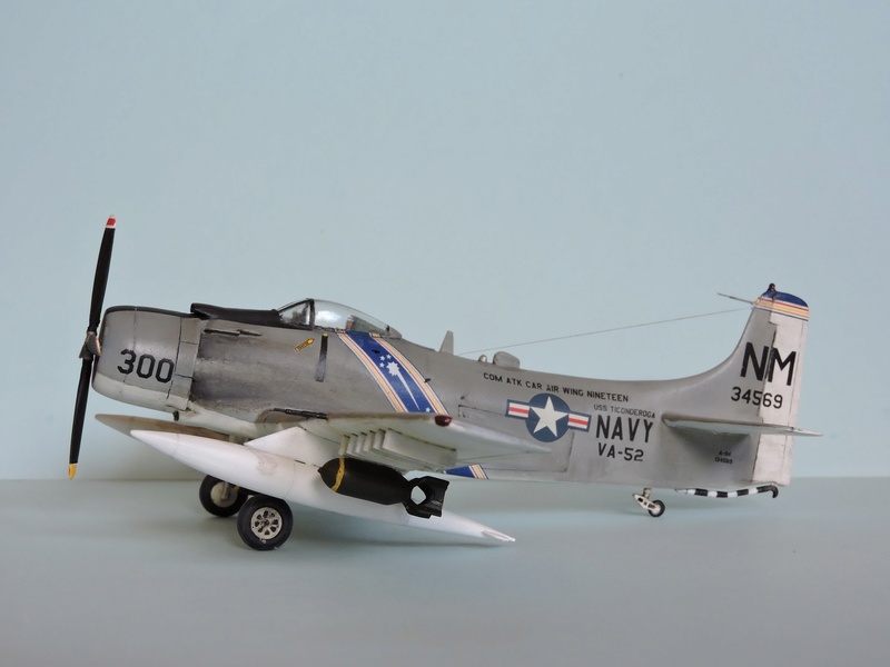

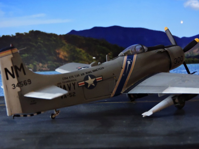

Message par pfourneau Mar 11 Juil 2017 - 19:37
salut les gars
l'avancement a été très subtil , , jusqu'à l'été , bon je sais vous avez loupé pour certain beaucoup d’étapes, car faute de temps je n'ai pas mi les photos ici
mais vous avez droit au final
les petites taches jaune sont du zichromate se sont des retouches faites par les mécanos pour protéger de la corrosion
DOUGLAS A 1 SKYRAIDER Réf 79840 Skyrai27
DOUGLAS A 1 SKYRAIDER Réf 79840 Skyrai23
DOUGLAS A 1 SKYRAIDER Réf 79840 Skyrai28
DOUGLAS A 1 SKYRAIDER Réf 79840 Skyrai39
DOUGLAS A 1 SKYRAIDER Réf 79840 Skyrai40
DOUGLAS A 1 SKYRAIDER Réf 79840 Skyrai41
voila a vos commentaires
Pierre
