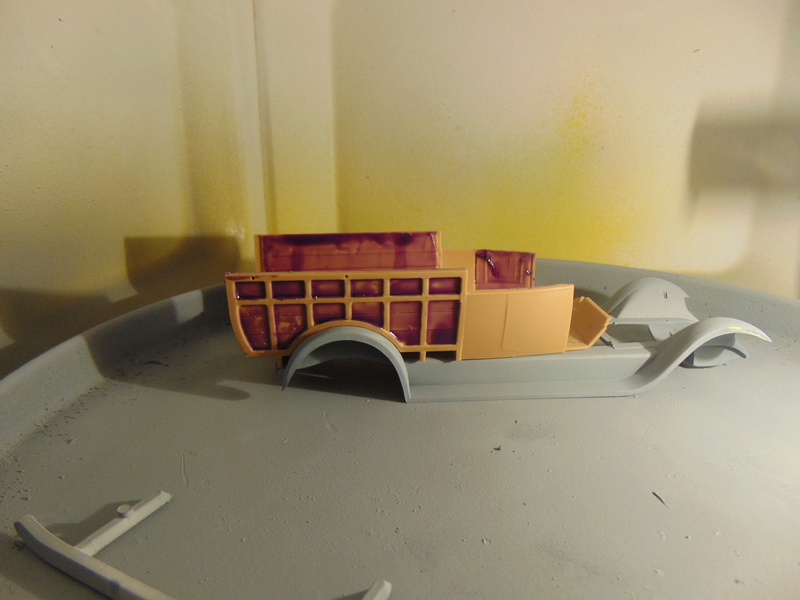

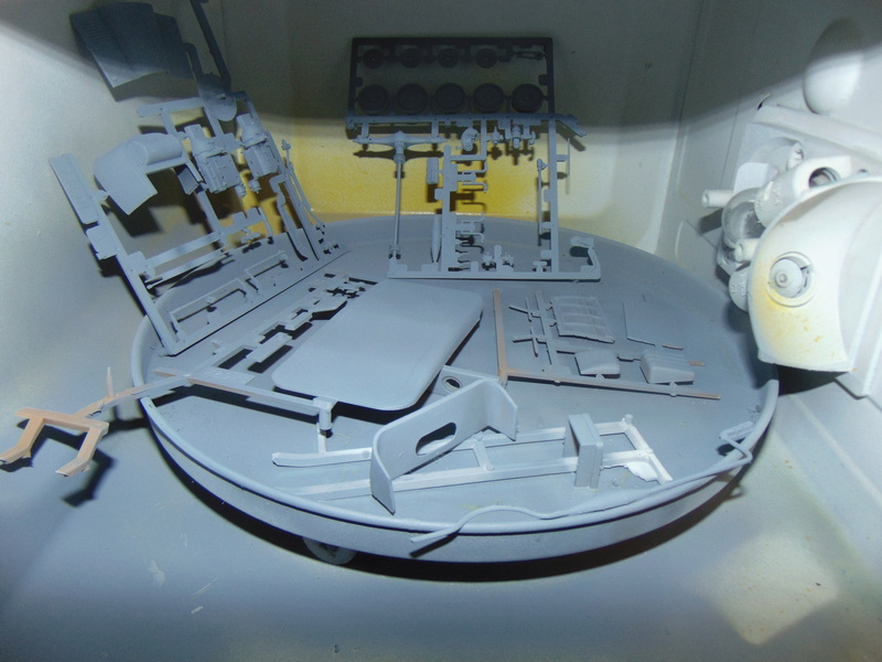

bon, je lance le chantier, je vais essayer de la sortir le mieux que je peut cette chariotte !
pour le début je joue du maskoll puisque j'ai le bol que la coque soit couleur bois et non blanche...
sinon, un passage au "micro onde" pour commencer le chantier, demain je ferais l'autre coté des grappes !

Je pense que ça te faciliterait la peinture si tu apprêtais en noir les pièces du châssis..
Bon challenge

J'ai du loupé un truc mais tu fais quoi avec ton micro-ondes???
Virtualrush- Expert
Messages : 5352
Re: CITROËN B14 NORMANDE Réf 80729
une carcasse complete de micro onde depouillee de sa mecanique, un feu de plaque de police de r5 avec une ampoule de 21 watt un recablage et une batterie 12 volt et voila un debut de cabine de peinture etanche avec une porte qui ferme et laisse secher a l abri
.comme le fait remarquer jef, il faudras que j y adapte
une ventile, y a l emplacement sans modifie le four en lui meme
trelleurman- Chef d'équipe
Messages : 693
Localisation : 18
On a pas de pétrole, tu connais la suite. C'est génial cette idée, je ne suis qu'un nigaud moi.

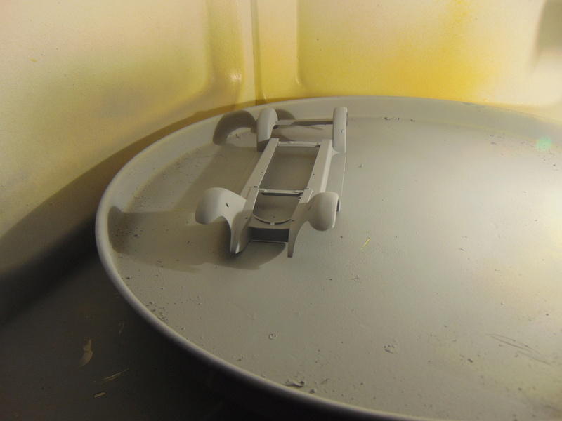

suite de la mise en apprêt, encore un peu de taf a faire, surtout sur la capote.

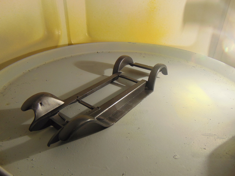

L'appret Tamiya est bien meilleur que ceux pour autos, il accroche bien mieux, très peu de chance de voir la peinture peler lorsqu'on retire du papier cache......
Il y a vallejo qui fait de l'appret noir, on le trouve chez Oups
Ensuite, pour les châssis, tu as le noir Matt rallye chez nototo qui est pas mal... tu peux aussi mettre avant de l'accrocheur à plastique autoK ( grandes surfaces ).

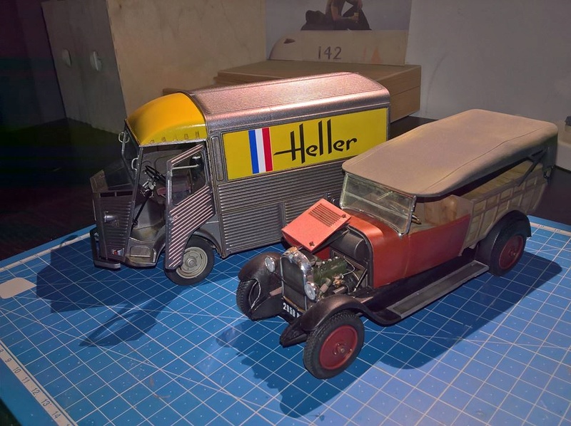

En effet les voitures jusqu'aux années 50 n'étaient pas peinte avec les mêmes types de peintures qu'à présent. C'était si mes souvenirs sont bons, des peintures cellulosiques qui sont désormais interdites car très toxiques.
Les peintures n'avaient pas l'aspect de miroir qu'ont celles des voitures modernes. Même une Traction Avant ou une DS noire ne brillait pas comme une Mercedes ou une Audi neuve.
Pour ma B14, j'ai utilisé une peinture en bombe Tamiya mat (je n'ai plus la référence en tête), que j'ai lustré avec un chiffon et une pointe de dentifrice pour lisser la surface et lui donné un aspect semi-brillant mais en gardant un côté patiné par le temps (voir photo ci-dessous). Ce genre d'utilitaire fut utiliser jusque dans les années 60, il faut donc doser l'effet vieilli par un usage intensif mais en gardant à l'esprit que ces voitures étaient tout de même entretenues car bien souvent le seul véhicule de la ferme surtout avant guerre.

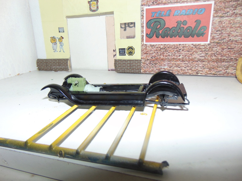

reprise du montage car je dois la finir avant de lancer la torpédo, en plus ca fait une répétition pour voir les assemblages...
j arrive pas a ajuster la coque avec le tablier, est ce normal? franchement, je sais pas ...
une surprise à venir de ce coté ci, à suivre ... dans quelques temps pour la surprise ... surement un post specifique, en attendant c est la normande qui prend mon temps.
