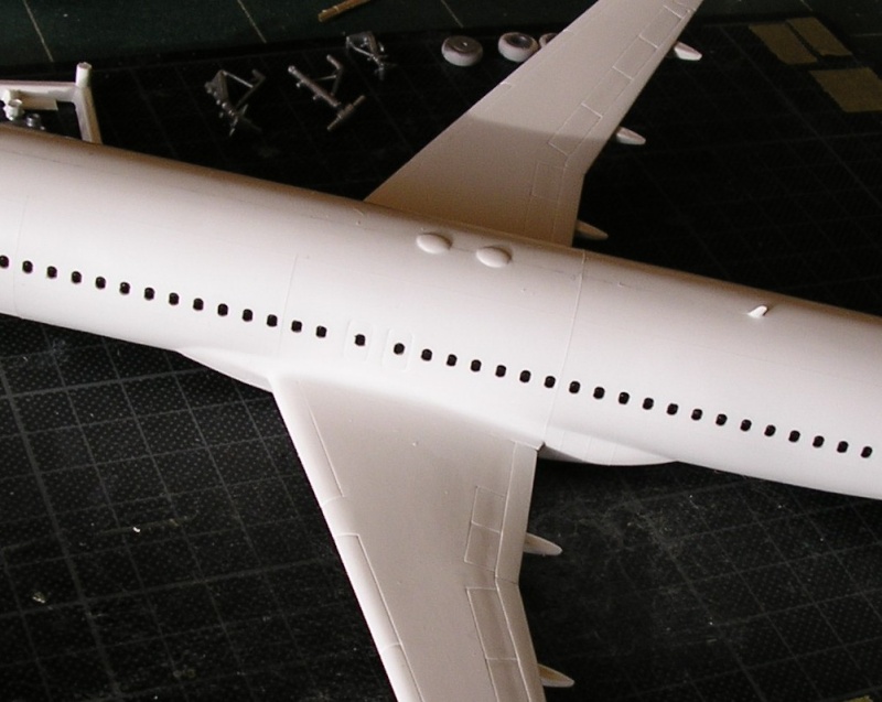

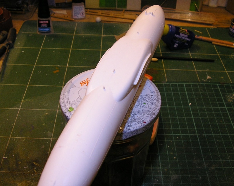

Après le ponçage du joint des deux demi-fuselages:
Et une petite dernière pour le dessous:
Voilo voilà !
C'est tout pour ce soir
Voilo voilà !

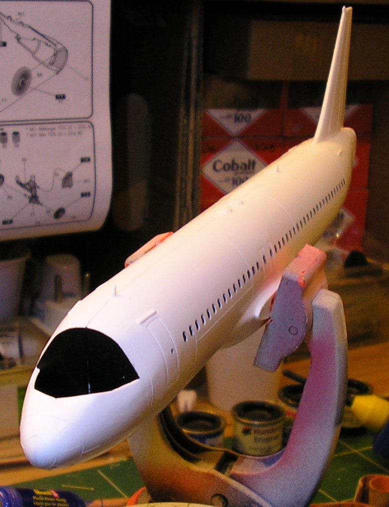

Je n'ai pas résister à faire un montage à blanc ...
Re: AIRBUS A 320-211 Cie AIR FANCE 1/125ème Réf 80448

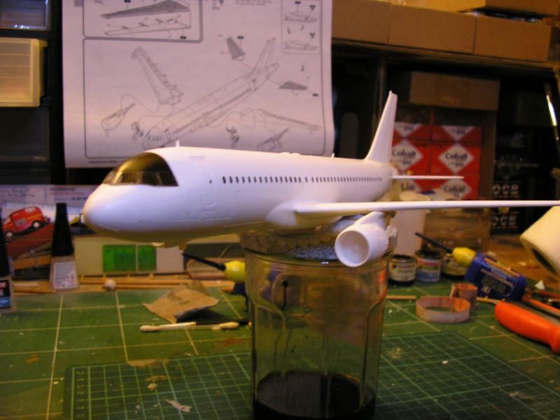

Bon après avoir alourdi le nez du coucou avec du plomb et de la "patafix", j'ai collé la coiffe du Pit.
C'est du sport pour ajuster tout çà au millimètre:
Mais avec de l'huile de coude et du papier de verre assez fin, rien d'impossible.
Voili voilà pour ce soir coté fuselage...

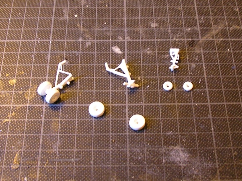

La dernière pour ce soir.
Préparation des trains avant peinture:
Un peu de surexposition me direz vous !
Eh oui, je n'arrive toujours pas à trouver le bon éclairage sur les pièces blanches avec mon satané APN Désolé.
Voili voilà, c'est tout pour ce soir.

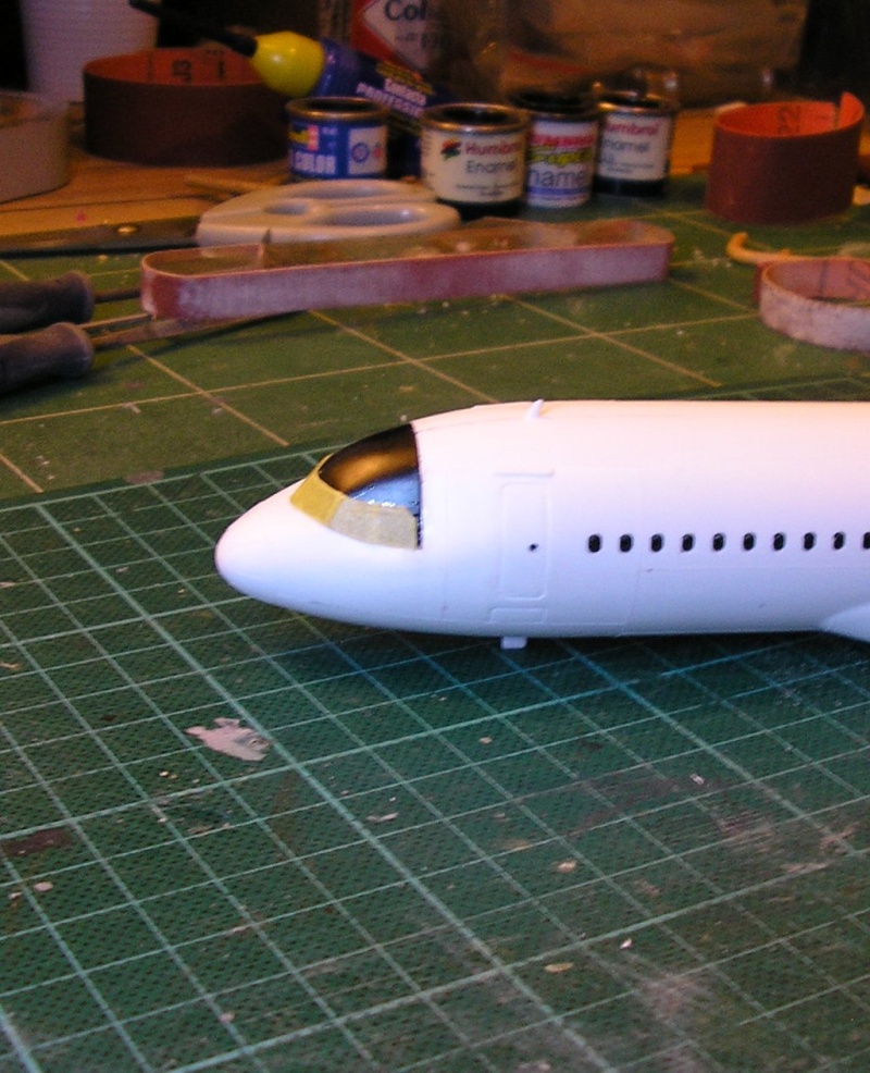

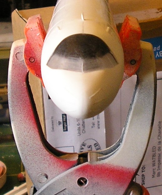

En suivant le post pour débutant de Gros Yoyo disponible sur le forum Figthers.
J'ai décidé de corriger les défauts d'assemblage des vitres du "Pit" avec le fuselage par ponçage.
Avant cela donnait çà:
Après quelques ponçage au 400 à l'eau puis reprise des petit trous avec de la cyano (avec parcimonie)
J'arrive à ce niveau.:
Voili, voilà maintenant je vais refaire les parafoudres ....

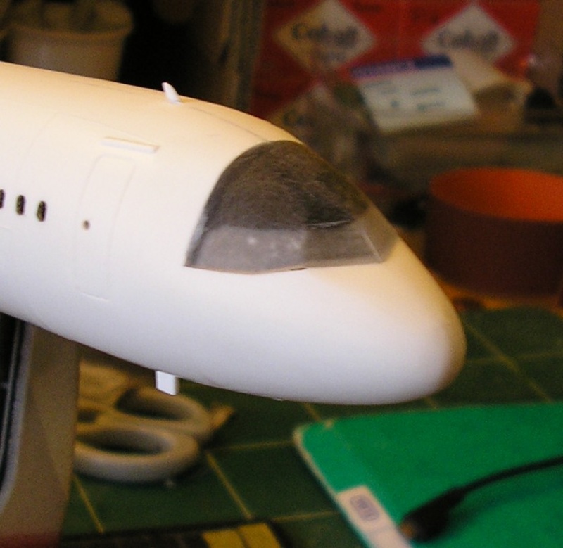

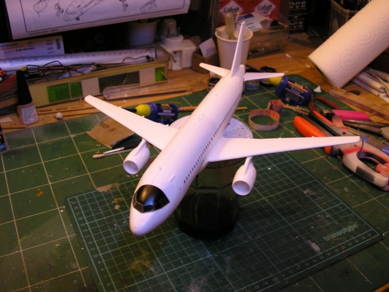

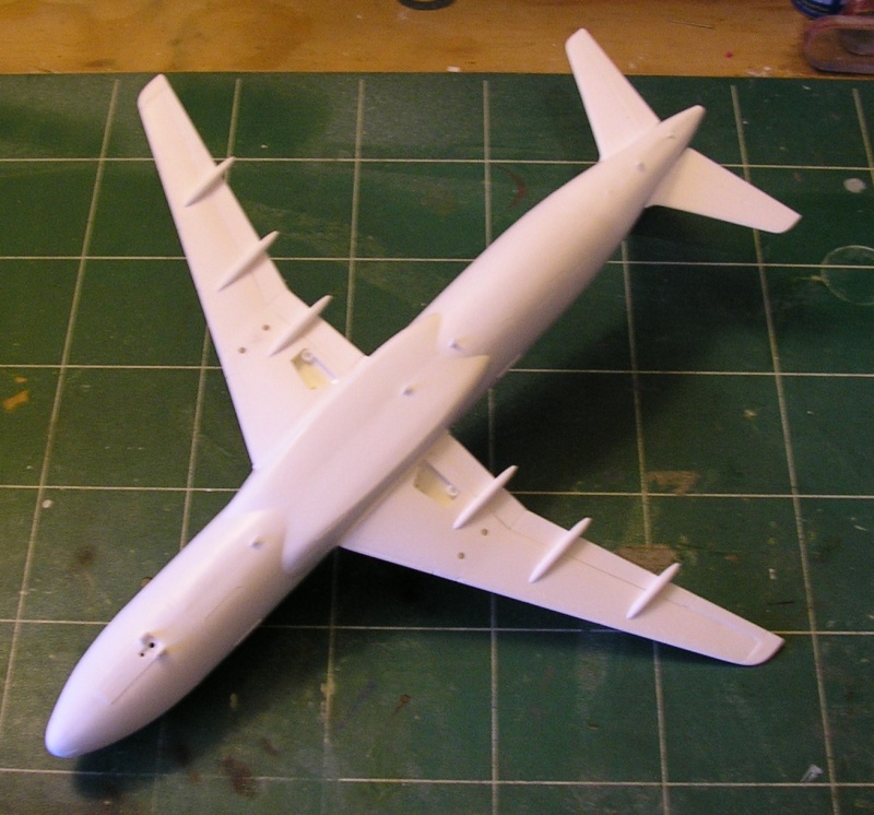

Hier, mise en crois de l'appareil et ponçage des raccords ailes-fuselage ce matin.
La mise en croix:
Les raccords ailes fuselages:
Comme vous l'aurez remarqué à l'arrière plan j'ai également débuté entre deux séances de masico-ponçage, la peinture des Jambes de train ainsi que les jantes en:
Humbrol Métal Cote "Polilshed Aluminium"

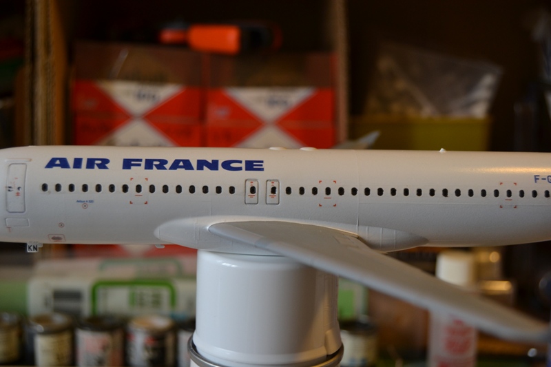

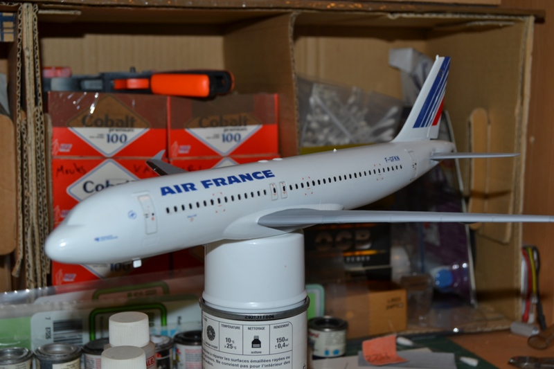

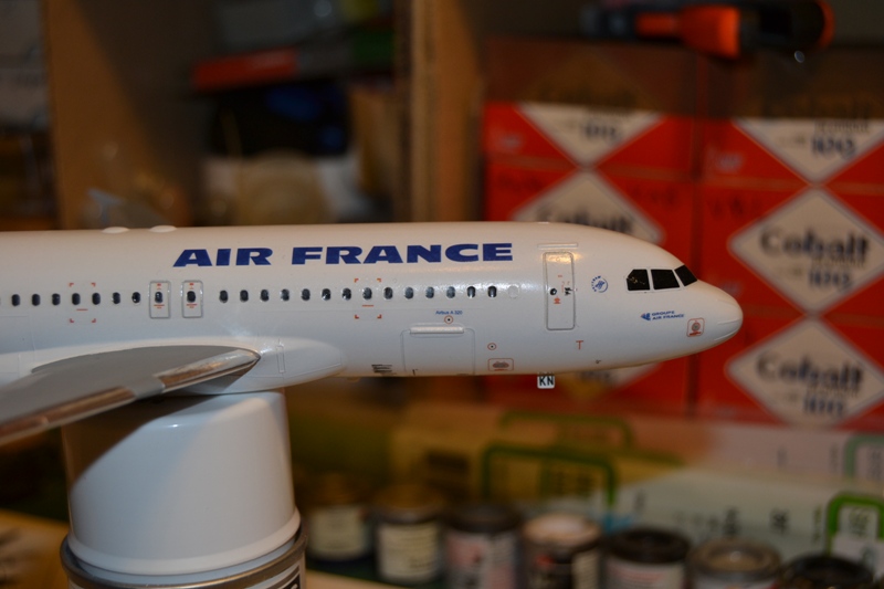

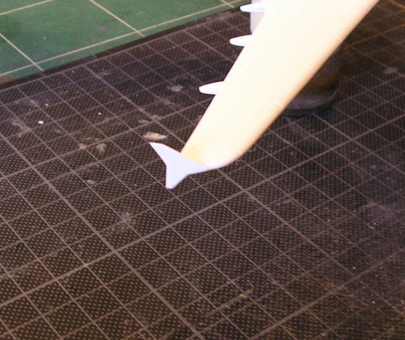

Pendant que la peinture alu des trains sèche,
J'ai glané sur la toile pour avoir quelques photos de la livrée de l'Airbus A320-211 d'Air France proposé par HELLER, et là petit problème.
Cet avion le F-GFKN à bien existé mais sur la planche Heller, les différentes versions proposées vont de 1991 pour la plus ancienne et 2013 pour la plus récente.
Toute les photos que j'ai trouvé sur le net , entre ces deux dates, le F-GFKN a déjà des Winglets en bout d'ailes...
Et dans la boite que nenni pas de Winglets....

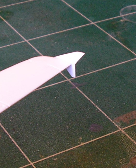

Donc retour sur la toile et recherche de doc pour les réaliser en scratch...
Trouvé sur le site Airline world:
Il ne me reste plus qu'à les faire; Après quelques coups d'xacto voici ce que cela donne:
Et une fois collé sur mon p'tit n'avion :
Voili voilà les amis

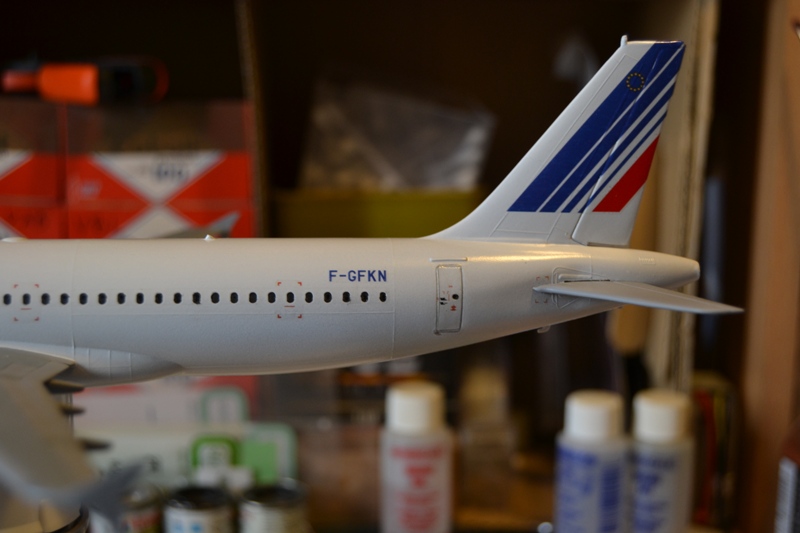

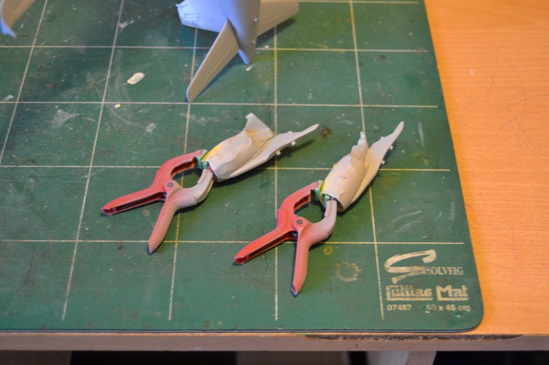

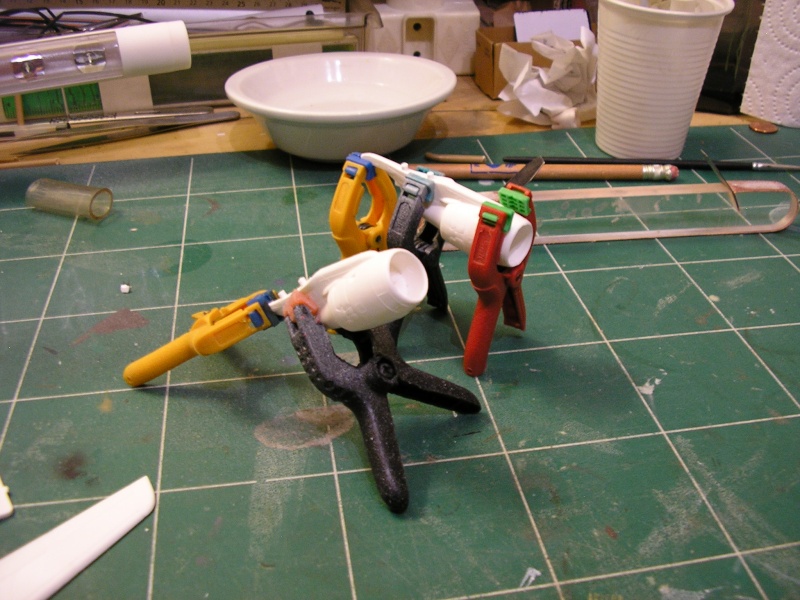

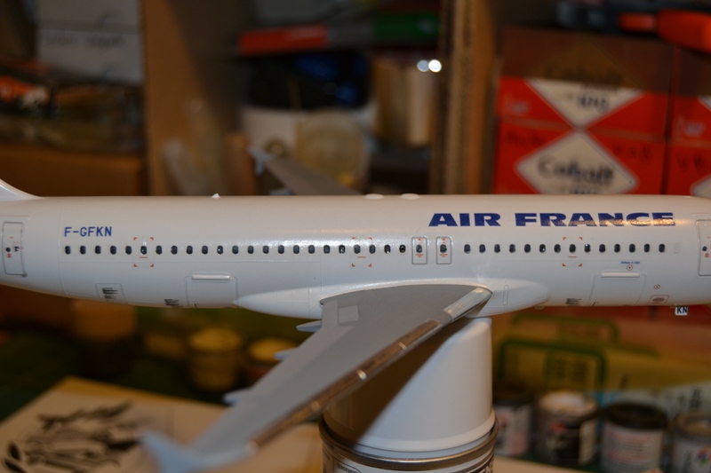

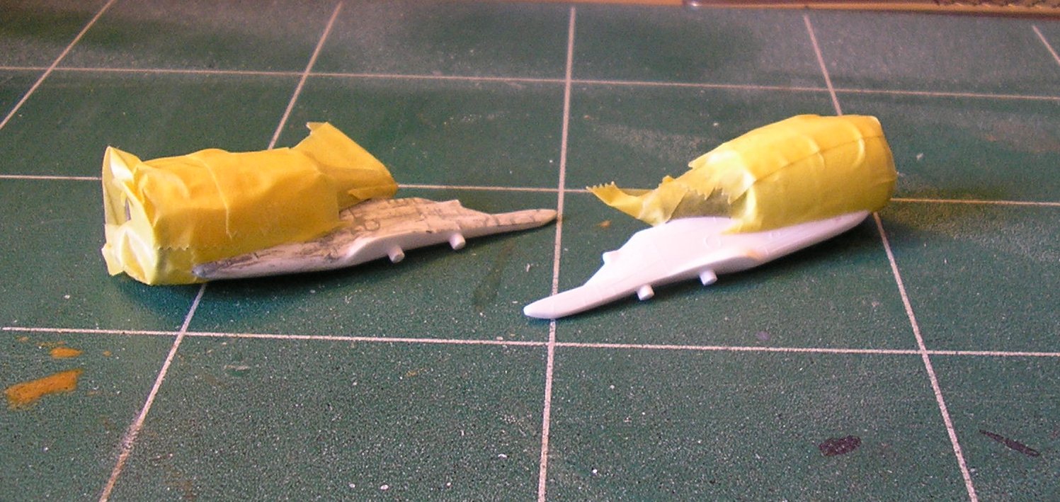

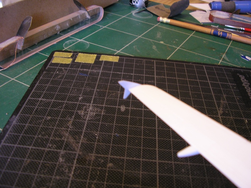

Comme indiqué dans le titre, j'ai préparé les deux nacelles pour la mise en peinture de l'appareil.
Pour commencer, trois nouvelles photos des Winglets avec un Pied de mon APN
Les nacelles:
Les trains sont également peints et attendent d'être installés "sur", plutôt "sous" l'avion:
Voili voilà maintenant je vais passer à la sous couche gris clair pour uniformiser le p'tit n'avion....

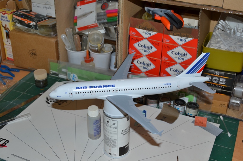

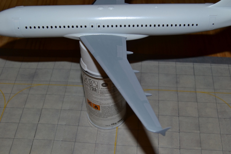

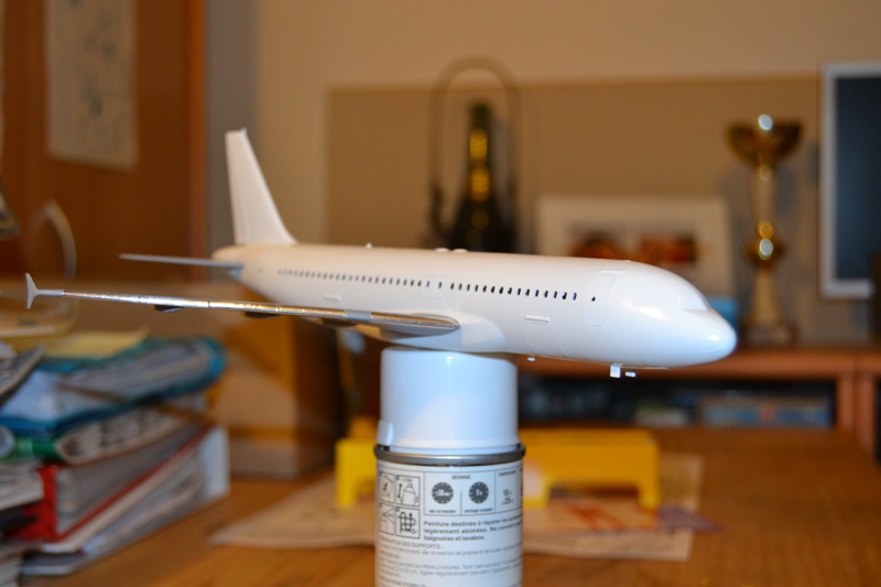

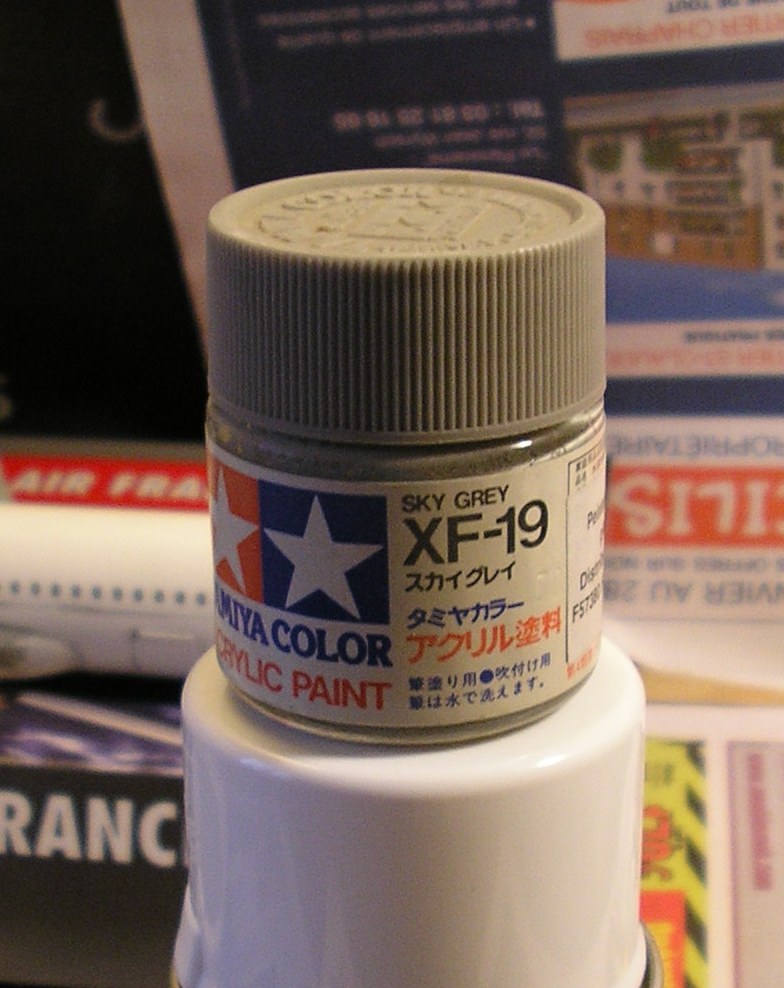

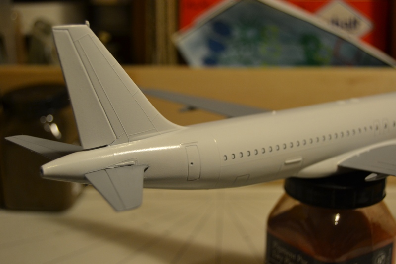

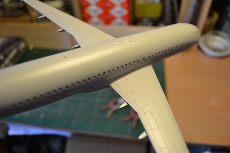

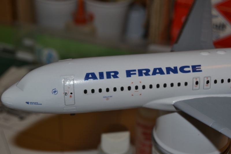

1er essai de pose de Gris Clair Tamiya sur l’ensemble de l'appareil et c'est le drame
Le coupable :
Sans doute le Pot est trop vieux, je l'ai ressortit de ma boite tam mais quel age avait le pot ?
Vu le résultat de la peinture .. J'ai des doutes
Voyez plutôt:
Ce qu’il reste sur les ailes , peluche et la peinture n’accroche pas, elle part au doigt.
Donc passage du papier 800 à l'eau sur l’ensemble de la carlingue:
J'aurai pu constater avant le ponçage que tout mes joints seront bon et qu'il n'y aura pas de mastic à rajouter..
Au moins un point positif

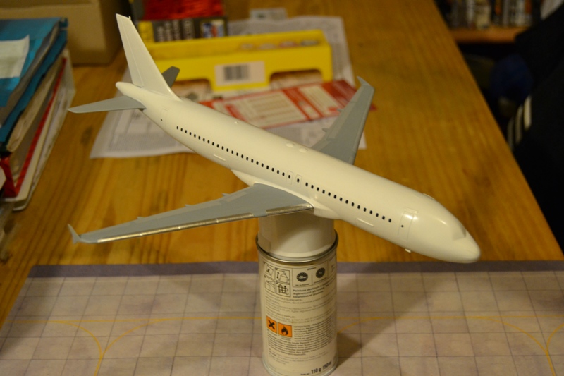

En attendant j'ai acheté cette bombe de peinture blanche pour 6.50€ (Acrylique séchage en1h)
J'ai nettoyé tout çà une fois de plus et je laisse tout sécher jusqu'à demain

Cette après-midi, femme et enfants en ballade et je me retrouve donc seul à la maison.
Un peu de rangement et v'là ti pas je retrouve la bombe "Tam de surface primeur"....
Pas loin de la dite bombe, un p'tit Airbus dans une boite qui s'écrie:
"s'il te plait!!! s'il te plait ! sort moi de là !!!!
Bon d'accord !!!
Le temps est au beau fixe pour "faire de la bombe "
Les enfants étant assez loin de la maison pour ne pas avoir à respirer cette odeur agréable qu'est la penture en bombe que nous adorons tous inhaler à pleins poumons.
Alors vite dehors !!!
3 ou 4 Pchiiiits plus tard, cela donne ça !
Les nacelles moteurs:
Et viens le tour du fuselage !!!
Et en gros plan les "Wingjets" !!!
Quelques vues d'ensemble :
Vous aurez remarqué que la dérive n'est pas encore traité avec le primeur !!
Ben oui il faut bien le tenir cet oiseau !!!!
Je vais rectifier çà dans l’après midi, une fois que je pourrai le tenir par le nez enfin le bec, cet un oiseau !!!!
Voili voilà c'est tout pour le moment

De retour avec le croupion du dit oiseau:
L'APU ;
Et le dérive:
Voili voilà
Prochaine étape, masquage des ailes et passage du blanc sur l'avion tout entier...
L'APU ;
Et le dérive:
Voili voilà

Merci pour tes conseils, j' songerai lors du montage du concorde ou de l'A380 ....
Pour le moment préparatif pour le blanc cette AM
Et les deux nacelles moteurs sont prêtes également à passer en cabine
Voilà reste plus qu'à !!!!

La seconde couche de blanc est passée et je suis assez content du résultat.Bien qu'au départ j’étais septique.
Après quelques coup "d'Xacto" plus tard pour retirer les masques,
Voici le résultat:
Détail sur les parafoudres:
Et sur les deux pétouilles !!!
Puis les deux nacelles moteurs
Au final, je suis assez contant de cette peinture qui ne m'aura coutée que euros.
Elle couvre bien mais comme il m'a été conseillé sur un autre forum, un primeur blanc m'aurai economisé de la peinture pour recouvrir ce gris un peu trop foncé
D'ailleurs lorsque je pose les nacelles moteurs sur le blanc du fuselage; on se rend vite compte que seul celui-ci a reçu une couche d'après, il parait plus foncé que celui des nacelles
Voili voilà

Me re voilà avec mon Airbus
Avec la méthode de " Frère CLuby", j'ai fait mes becs en feuille d'Alu !!!
Voici ce que çà donne :
J'attends vos commentaires avant de passer à la seconde aile

J'ai essayé (au pinceau de nuancer mon gris des ailes mais cela ne me plait pas ...
Voyez par vous même:
Aile Gauche:
Ailes droite( à qui je doit encore enlever les bandes d'Alu!!!)
Voili voilà, on verra demain une fois le gris central des aile secs et après une seconde couche ce que cela donne!

Une matinée à me battre pour posé ce "chroutnifthdsujkjdj" de par-brise de l'Airbus,....
Le décalcs fournit par Heller est une belle m... à poser alors obliger de jouer de l'Xacto et d'assouplissant pour arriver à quelques chose de convenable
Voyez plutôt:
L'idée de départ étant de poncer entièrement le par brise pour lui enlever les relief due au moulage et ainsi lisser le tout avec le fuselage
Mais bon c'est bien lisse mais cela ne me plait guerre !
Je ferai autrement pour le prochain ....(A321 RF)

RE---
Sinon les décalcomanies sur le coté gauche du fuselage sont terminé,
Là par contre cela me plait bien !!!:
Ça commence à pendre forme et à ressembler à un A320
J'y vais doucement mais surement ....
A plus tard
A plus tard

La pose des décals sur la partie fuselage et l'intrados de l'appareil est maintenant terminé
Maintenant; il me reste à "klirer" tout çà pour m'attaquer à la reprise des ailes.
Sans chauvinisme aucun, j'aime bien cette livrée Air France !!!!
