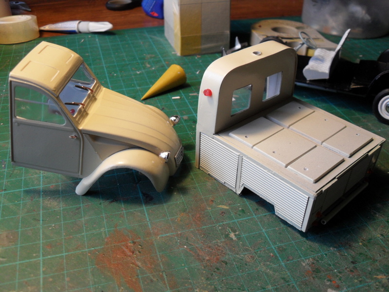

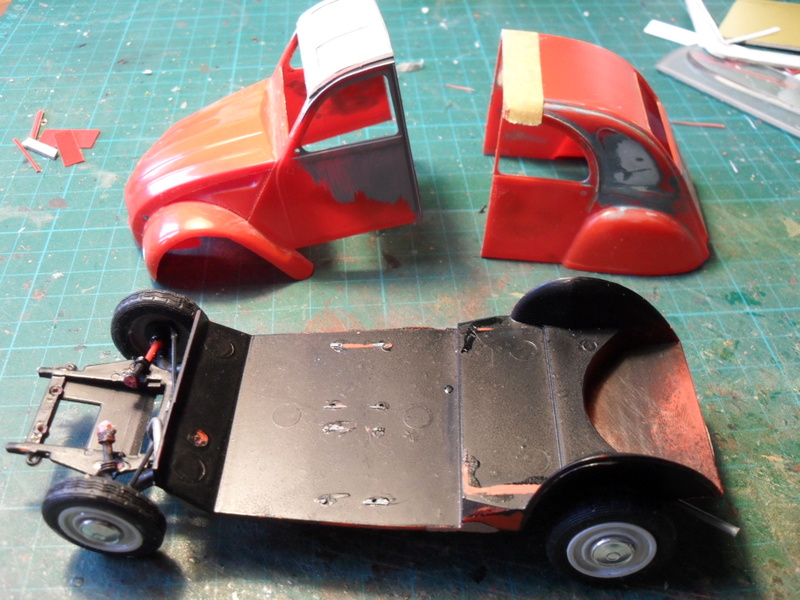

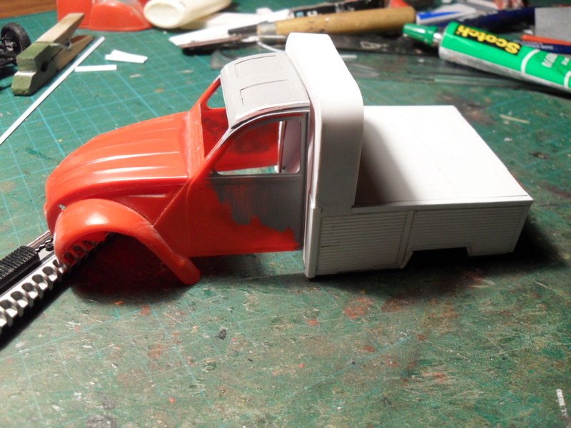

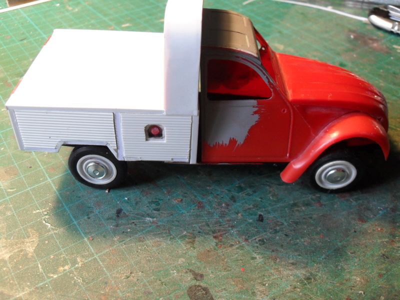

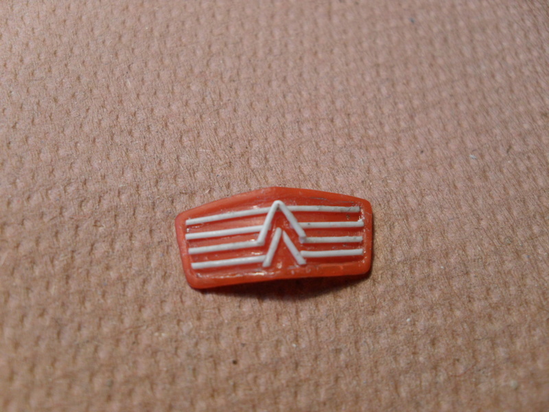

Cette 2 cv Heller n'était pas destinée à devenir un utilitaire,maquette de récup' ,décapée,3 ième vitres obturées,finalement le métier a refait surface et c'est en m'inspirant d'une miniature au 1/43 que j'ai mis cette auto en chantier.pour commencer découpe de la carrosserie en deux pour ne conserver que la partie avant,,fabrication de l'embouti de pavillon,bouchage des clignos,et des orifices de poignées de portières ,réfection de la calandre.Reste le caisson à fabriquer ,carte plastique et carton (quand il n'y a plus de carte et pas de magasin ),conservation du chassis ,la banquette prend la place des 2 sièges, je sais pas si c'est possible mais c'est ma petite touche,pas de moteur toutes mes deuches en sont dépourvues ils ont finis sur un dio qui s'intitulait DEUCHLAND. Une chose aussi quand je maquette ,je maquette ,je ne pense pas toujours aux photos

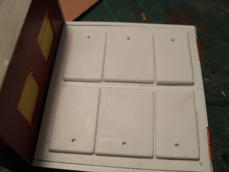

Merci JEF, suite avec le premier essai à blanc de mon caisson ,détail de ma calandre,mise en apprêt et peinture, petit mélange de Tan,Blanc ,et sable Tamiya .fabrication du store et des décals ,ça c'est pas le plus génial,j'ai toujours des problèmes ,je pense que cela vient de mon imprimante donc je sélectionne les plus présentable.

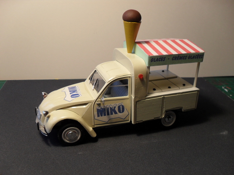

Et voilà , ma p'tite deuche et quasiment terminée, encore les plaques d'immat' sans doute n'est elle pas parfaite
mais elle me convient ,
