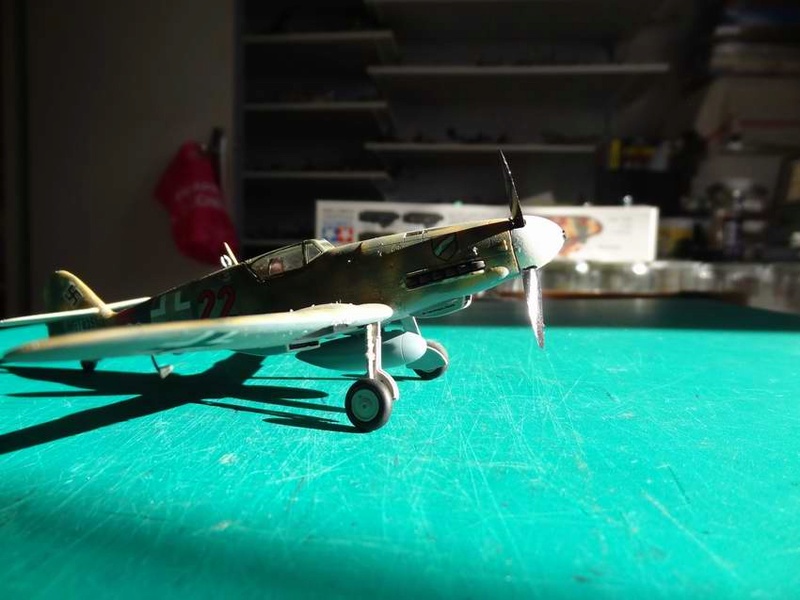

réparation d'un train d'atterrissage cassé .
Lors du passage du tuyau de l'aspirateur un peu trop près de l'étagère , quelques maquettes sont tombées . Et bien sûr les trains se sont cassés.
Comment réparer un trains d'atterrissage ... Rypara16
et
Comment réparer un trains d'atterrissage ... Rypara18
Commençons par le "109" . la jambe et forée des deux côtés avec un foret de 0,4mmn
Comment réparer un trains d'atterrissage ... Rypara13
puis je colle un morceau de fil téléphonique , je commence par coller la ferraille sur la jambe
Comment réparer un trains d'atterrissage ... Rypara17
puis je coupe cette dernière à la bonne dimension après essai d'introduction dans l'autre partie et je colle,
Comment réparer un trains d'atterrissage ... Rypara12
ça donne un truc correct et solide
Comment réparer un trains d'atterrissage ... Rypara10
Le "262" a eu plus de mal, c'est un vieux matchbox, mais quelque part je n'ai pas envie de le jeter à la poubelle . J'emploie la même méthode que pour le "109"
Comment réparer un trains d'atterrissage ... Rypara15
sauf que je me contente de forer les jambes à leur extrémité, forer un trou (toujours avec mon foret de 0,4mm) dans les roues
Comment réparer un trains d'atterrissage ... Rypara11
puis je colle les axes métalliques dans les trous forés dans les jambes en en profitant pour redresser l'assise du kit
Comment réparer un trains d'atterrissage ... Rypara14
