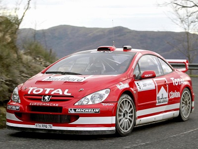

Un peu d'histoire au sujet de cette voiture :
Peugeot aura marqué la fin des années 90 et le début des années 2000 en rallye, avec sa 206 WRC.
PEUGEOT 307 WRC 2004 1/24ème Réf 60753 11122110
Pour la remplacer, et alors que son cousin Citroën montait en puissance en WRC, le constructeur Sochalien effectuait un choix judicieux : développer sa nouvelle arme sur la base de la 307 CC (coupé-cabriolet).
Des études ont démarré 15 mois auparavant et le choix s’est finalement porté sur la version CC de la 307 à la demande du département marketing de Peugeot qui voyait dans l’opération rallye une belle promotion pour le haut de gamme 307. Comme tous les coupés-cabriolet la 307 CC est plus lourde que la berline il faudra donc travailler sur la carrosserie pour tenir les objectifs. Heureusement la nouvelle règlementation en WRC vient d’augmenter le poids minimum autorisé pour la caisse à 320 kg. Le toit repliable est évidemment remplacé par un toit fixe.
PEUGEOT 307 WRC 2004 1/24ème Réf 60753 Peugeo11        PEUGEOT 307 WRC 2004 1/24ème Réf 60753 Peugeo13
Coté mécanique la voiture est équipée d’un moteur 4 cylindres XU7JP4 de 1997 cc de cylindrée monté transversalement à l’avant. Il dispose de 4 soupapes par cylindre et est alimenté par un Turbo Garett. Sa puissance maximum est alors de 300 cv à 5250 t/mn et le couple maxi de 580 Nm à 3500 t/mn. La 307 WRC dispose de quatre roues motrices
L’innovation la plus importante est au niveau de la boite de vitesses séquentielle Hewland à cinq rapports. Elle est montée en arrière du moteur en position transversale alors que la boite de la 206 WRC était en position longitudinale.
Malheureusement, la mise au point allait se révéler longue et la 307 CC WRC ne connaitra pas autant de succès que son ainée. Il faut dire que le record était difficile à battre !.. N’empêche, la 307 CC WRC remporta tout de même des rallyes et quelques belles et âpres luttes. Surtout, Peugeot restera comme le seul constructeur, à ce jour, à avoir tenté le pari de développer une voiture de course sur la base d’un coupé-cabriolet, après avoir condamné le toit escamotable. Un pari qui fut donc couronné de succès. Notons que la Peugeot 307 WRC poursuivit, par la suite, une belle carrière en championnat de France des rallyes.

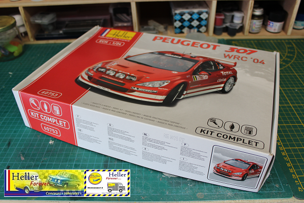

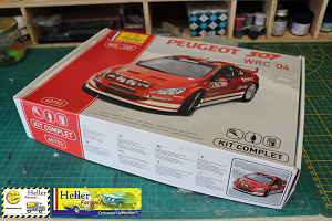

Je vais partir de cette boite achetée à la porte ouverte de l'usine Heller de Trun .
PEUGEOT 307 WRC 2004 1/24ème Réf 60753 Img_6111
PEUGEOT 307 WRC 2004 1/24ème Réf 60753 Imgp0019

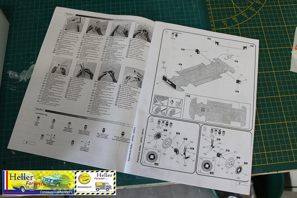

Présentation du contenu :
La notice de montage
PEUGEOT 307 WRC 2004 1/24ème Réf 60753 Img_6112

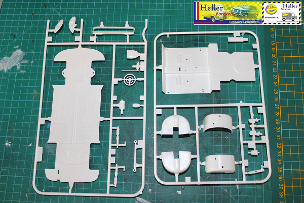

La grappe "chassis"
PEUGEOT 307 WRC 2004 1/24ème Réf 60753 Img_6117

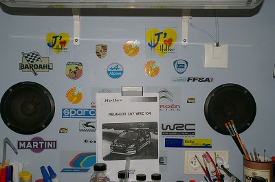

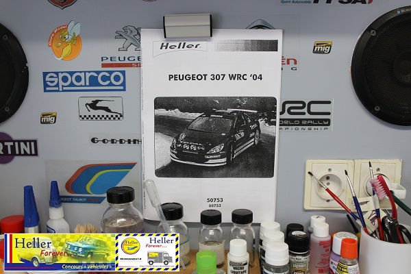

Allez TOP départ  drap1  , notice en place.....

il manque quelques logos en fond Wink
PEUGEOT 307 WRC 2004 1/24ème Réf 60753 Dsc08822  PEUGEOT 307 WRC 2004 1/24ème Réf 60753 Dsc05810    PEUGEOT 307 WRC 2004 1/24ème Réf 60753 Dsc04429   PEUGEOT 307 WRC 2004 1/24ème Réf 60753 Patch_12  PEUGEOT 307 WRC 2004 1/24ème Réf 60753 U1168118
Messages : 28998
SANS SUITE Re: PEUGEOT 307 WRC 2004 1/24ème Réf 60753
Message par Morgenes14 Dim 3 Juin 2018 - 12:31
Tu parle des logos sur le mur de mon atelier ? Je dois retrouver du papier transparent autocollant pour imprimante et je réparerais l'oubli.. affraid

J'ai corrigé mon impair Tiger60 !  rire1
3 nouveaux logos sur mon "Mur"..

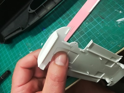

Puis un peu de manucure, pour enlever les picots ..
PEUGEOT 307 WRC 2004 1/24ème Réf 60753 Img_2010
PEUGEOT 307 WRC 2004 1/24ème Réf 60753 Imgp6111
PEUGEOT 307 WRC 2004 1/24ème Réf 60753 Imgp6112
Et cela pour le chassis, les passages de roues, les suspensions, les disque, bref les pièces des 2 premières étapes.

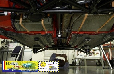

Pour le chassis, le fait que la notice demande de peindre le dessous en argent me chagrinait.
Après un bon moment sur le net pour trouver quelque photos sur le dessous du chassis.
En effet cela n'est pas évident, il faut employer les bons termes et fouiner, fouiner et refouiner..
Et j'ai trouvé cela :
Une piste sur ce jump : le dessous serait à priori noir..
PEUGEOT 307 WRC 2004 1/24ème Réf 60753 20060410
Ah ! le chassis est donc peint en rouge sous le dessous
PEUGEOT 307 WRC 2004 1/24ème Réf 60753 Peugeo10
Donc, en rouge et noir, comme la fameuse chanson.....
