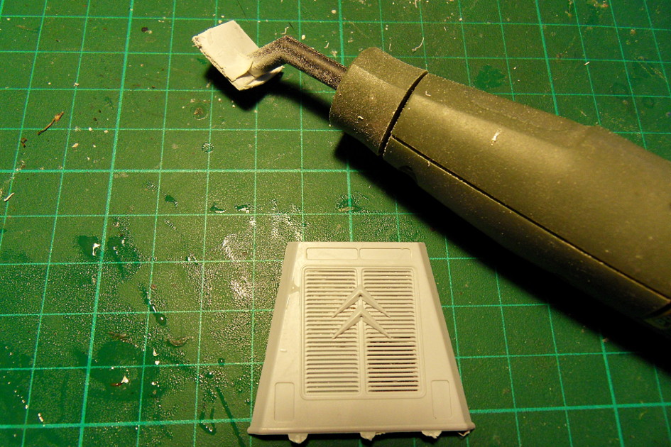

Message par lagaffe92 Ven 21 Sep 2018 - 21:56
Comme dracir à osé la chirurgie esthétique pour ajourer la calandre, j'ai tenté et...ça marche
Ponçage au dos et x-acto, c'est effectivement relativement rapide et surtout efficace.
Je vais passer une petite bande de papier abrasif pour finaliser. Va falloir y aller léger pour la peinture...
Merci à toi dracir demon6
citroen type h - CITROEN type H dans son jus sur son dio - Page 2 Caland13
Quand on ponce, assez mais pas trop, le "travail" est déjà à moitié fait et ma ponceuse Proxxon m'a ici bien rendu service
citroen type h - CITROEN type H dans son jus sur son dio - Page 2 Ponce11
La cannette n'est pas indispensable Embarassed
Messages : 5599

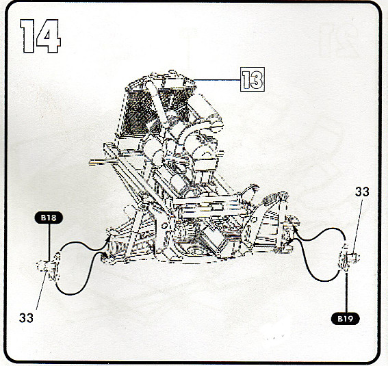

https://heller-forever.forumactif.com/t3750-citroen-fourgon-type-h-1-24e?highlight=Type+H
Et mes remarques de l’époque
à vérifier sur vos notices :
Page 3  HY1964...faux, ailes carrées, HY de 1968
Page 3 étape 5 le carter A9 est normalement la pièce A5
A partir de cette phase, ils auraient pu marquer la couleur du bloc moteur  en 03
Page 4 étape 8 la pièce A7 n'est pas de couleur verte 03, mais plutôt un blanc cassé.
Page 4 étape 9 la pièce B11 n'a normalement pas le haut en vert 03, plutôt noir brillant 21
Page 5 étape 14 la pièce B12 est normalement la B19, la pièce B13 est normalement la B18
Page 6 étape 19 la pièce D8 est normalement la D9  et correspond à un millésime 1968 et non 1964
Page 7 étape 24 la pièce D8 correspond à un millésime 1968
Page 10 étape 41 la pièce E2 correspond au millésime 1968 ( clignotants encastrés )..pour un modèle de 1964, prendre cette pièce et limer les clignotants, mastiquer puis percer à 0.8 pour coller les clignotants, cette méthode est plus simple que de découper les 2 nez E1 et E2 pour recoller le dessus de E2 ( emboutis ) à la place du dessus de E1 ( ondulations )
Page 11 étape 42 limer un peu le bas des pattes recevant les pièces collées étape 40 ( et non 42 comme marqué ), de façon à ce que le nez plaque bien sur le plancher A1
Page 12 étape 45 pour un modèle antérieur à 1964, reboucher les 5 nervures de part et d'autre du pavillon.
Page 13 étape 48 la tige de rétro n'est pas D16 mais D 25
Page 13 étape 49 les tambours de frein B4 doivent être peints en noir 21 ou 33 selon ce que vous avez retenu pour le reste des parties mécaniques.
Page 14 étape 51, ne pas peindre les feux avec les teintes 18 et 19, privilégier les peintures translucides.
Page 15 étape 53, pour un nez de 1968 ( pièce E2 ) peindre les clignotants en orange translucide, pour les versions de 1964 à 1968, passer du peu de blanc derrière les clignotants pour donner un aspect opaque.
Page 15 étape 54, l'amortisseur n'est pas la pièce D34 mais D23
Page 18 Faux pour cette variante antérieure à 1964 ( petite lunette, 2 pare-brise ), ne pas utiliser le grand pare choc AR mais les 2 pièces C21, ne pas utiliser le nez E2 mais le E1, et la plaque est fausse ( 61160 ... 5 chiffres ... ) les cligotants Av ne sont pas orangés...
Page 19 même remarque pour la plaque...
Pages 20 et 21...encore une plaque à 5 chiffres ( 61700 ...)
Page 22... toujours la plaque....
Messages : 9066
citroen type h - CITROEN type H dans son jus sur son dio - Page 2 Empty Re: CITROEN type H dans son jus sur son dio
Message par lagaffe92 Mer 26 Sep 2018 - 8:44
Merci à toi Jeff demon6
j'avais imprimé ta liste de tes remarques avant même de recevoir ma boîte Very Happy
Mais la notice a été revue (d'où la m... en ma possession)
Ex : Page 5 étape 14 la pièce B12 est normalement la B19, la pièce B13 est normalement la B18
citroen type h - CITROEN type H dans son jus sur son dio - Page 2 Etape110
mais pour identifier les pièces sur ma notice aid1
à comparer avec la notice originale
[url=
][/url]citroen type h - CITROEN type H dans son jus sur son dio - Page 2 Etape_15
https://www.die-leitplanke.de/herzlich-willkommen/modelle-im-bau-1/citroen-fourgon-type-h-heller-m-1-24/
D'où mon mécontentement par rapport à cette notice et la réponse de chez Heller
