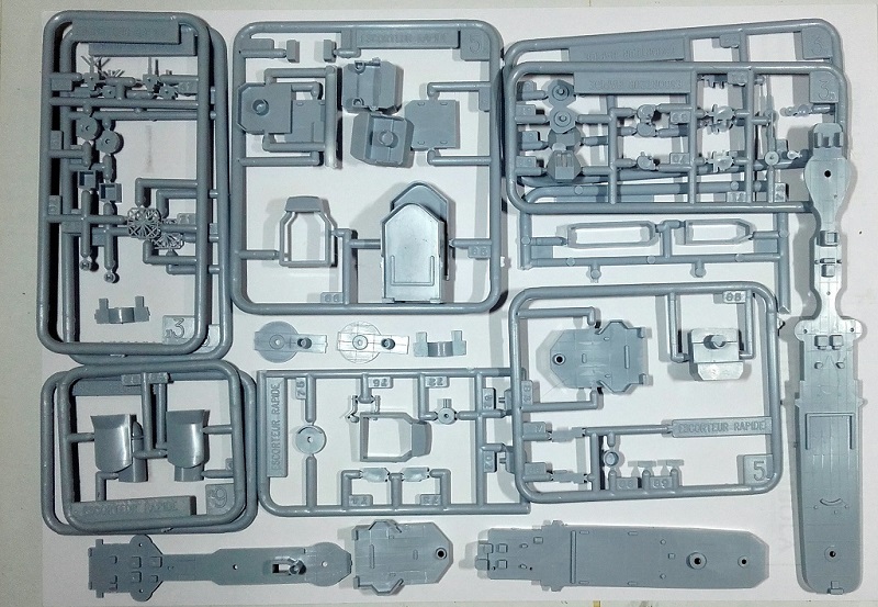

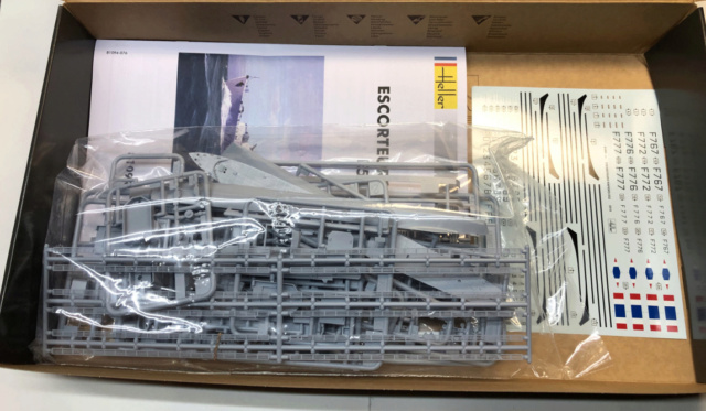

Le contenu:
Pour mémoire le contenu de l'ancienne boîte bleue du Normand:

Une question se pose: à quoi sert cette grappe de pièces 3E....? Il n'en est fait mention nulle part dans la notice et je ne sais pas à quoi ça correspond... il y a d'ailleurs la même grappe dans la boîte de l'E.R. E50.... !

Bonjour à tous !
La grappe 3E est destinée à la version CEL (Centre d'Essais des Landes) des LE SAVOYARD, LE BASQUE et LE BRETON.
J'avoue avoir passé un certain temps (pour ne pas dire un temps certain) à identifier ces pièces.
Pour l'anecdote, elles n'ont jamais figuré sur les anciennes notices de montage (et n'étaient d'ailleurs pas présentes dans les boîtes) pour cause d'explications trop complexes à donner et surtout à dessiner, la totalité des pièces ne se montant pas sur les 3 sus-dits...
Cette grappe n'était d'ailleurs pas prévue dans la nouvelle version.
Pour ceux qui en auraient hérité et qui désireraient monter la version CEL, s'ils n'ont pas le livre récemment sorti, je veux bien essayer de me lancer dans l'aventure.

Comme promis, utilisation de la grappe 3E des E-52 :
- LE SAVOYARD
1- coller 66 sur 67, puis 71 (au choix à plat au repos ou debout en travail) sur ensemble 66/67. Attention, 2 des angles dirigés dans l'alignement AV/AR.
Cet ensemble vient à la place de la tourelle 57 plage AR.
2- coller 72 sur 69, cet ensemble vient à la place de la tourelle 57 roof AR.
3- 70 est à coller (ergot vers AR) sur le roof AR entre les 2 affûts 20mm si vous avez la place, sinon ne positionnez pas ces affûts (de toute façon, ils n'apparaissent plus sur les photos d'époque). Les blocs moulés en place peuvent subir le même sort.
- LE BRETON et LE BASQUE
seule la pièce 70 est à mettre en place.
Bon courage

Bonjour Landrovitch.
Ce serait mieux avec les numéros de pièces car il y a plusieurs planches 4 (4G, 4H,...) pour les ER.
A défaut, la lettre derrière le 4.
Vous ne les retrouvez pas sur la notice ?
Merci et bonne soirée.
Patrick
Patrick

J'ai bien vérifié,rien sur la notice. Je suis à peu près sûr qu'il s'agit de la grappe 4 sans indice. Je suis loin d'être un spécialiste, mais ces superstructures semblent êtres prévues pour un navire plus ancien que les ER. L'emplacement des trous sur ces ponts semblent être prévus pour de l'artillerie AA. Je ne vois pas du tout à quel profil cela pourrait correspondre. La réponse est peut être sous mes yeux ???? J'ai posé les pièces sur le pont du futur Argenais pour me donner une idée, mais là encore, je sèche.En PJ , le pont hypothétique et les pièce en plus.

Bonjour ami maquettiste: je vois qu'un petit coup de main est necéssaire, vous avez acheté la boite qui permet de monter les escorteurs de type E 52A et E52 B la photo que vous avez postée correspond au montage de la série des escorteurs type E50 ( soit LE CORSE, LE BRESTOIS, LE BOULONNAIS ou LE BORDELAIS Celui que notre ami Kurrigan est en train de monter) donc montage faux pour vous. La question est la suivante; quelle maquette voulez-vous monter ? En fonction de votre réponse je vous dirai quelle grille sont à utiliser. J'ai les boites de ces ER
