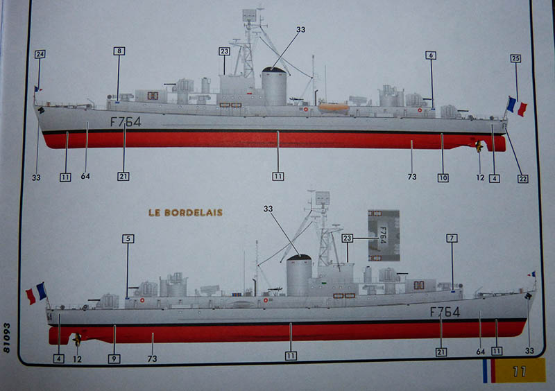

4/ La belle notice couleurs assez bien conçue :
Escorteur Rapide E 50 F764 LE BORDELAIS classe LE CORSE Réf 81093. Er_0510
Escorteur Rapide E 50 F764 LE BORDELAIS classe LE CORSE Réf 81093. Er_0610

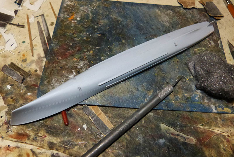

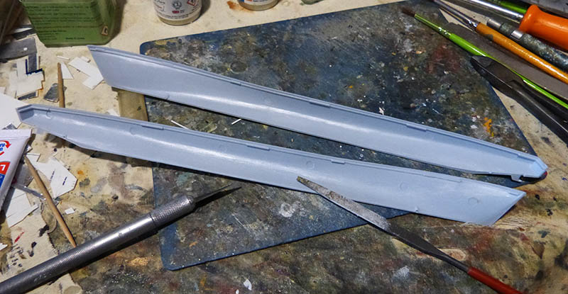

b/ Coque :
On passe ensuite au gros oeuvre avec tout d'abord les demies coques dont il faut bien préparer les tranches de collage. L'assemblage se fait à la colle "épaisse" en tube (ancienne colle Heller, très bonne) pour une solide fixation dés le début.
Après fermeture en ayant emprisonné le gouvernail arrière, il faut joindre et renforcer à la Cyano les jointures inférieures.
Ensuite, après séchage complet, un ponçage carabiné mais soigneux achève cette étape. Les repères de collage des 2 bers sont soulignés au crayon pour pouvoir les conserver le moment venu.
Escorteur Rapide E 50 F764 LE BORDELAIS classe LE CORSE Réf 81093. Er_1010
Escorteur Rapide E 50 F764 LE BORDELAIS classe LE CORSE Réf 81093. Er_1110
Escorteur Rapide E 50 F764 LE BORDELAIS classe LE CORSE Réf 81093. Er_1210

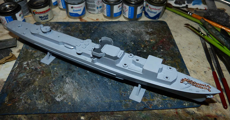

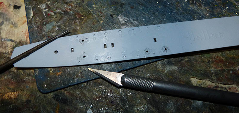

c/ Pont principal :
Vient ensuite la préparation du pont principal dans lequel il faut percer 4 trous pour certains équipements à venir. Attention à l'utilisation des pièces optionnelles (Groupe d) pour le "Bordelais.
Toutes les tranches de collage de ce pont doivent aussi être impeccables pour éviter le maximum tout masticage de joints.

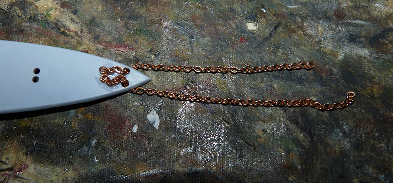

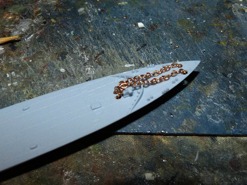

Il faut aussi coller en place le cabestan de la plage avant et l'équiper de ses chaînes d'ancres. Il faut couper en é longueurs égales la chaînette fournie dans la boite puis agrandir à la lime "Queue de rat" les 4 trous d'attaches afin de coulisser correctement chaque section de chaîne.
Chaque base est collée en dessous à la Cyano puis raccourcies aux cisailles et enfin repassées sur le cabestan et les attaches avant et blocage final par en dessous. Les maillons sont renforcés par un filet fin de cyanose pour rigidifier les sous ensembles.
On peut ensuite refermer ce pont sur la coque dans ses rainures correspondantes. L'ajustage est assez exemplaire et un simple masticage à la colle fluide suffit.
Escorteur Rapide E 50 F764 LE BORDELAIS classe LE CORSE Réf 81093. Er_1310
Escorteur Rapide E 50 F764 LE BORDELAIS classe LE CORSE Réf 81093. Er_1410
Escorteur Rapide E 50 F764 LE BORDELAIS classe LE CORSE Réf 81093. Er_1510
Escorteur Rapide E 50 F764 LE BORDELAIS classe LE CORSE Réf 81093. Er_1610
Escorteur Rapide E 50 F764 LE BORDELAIS classe LE CORSE Réf 81093. Er_1710
Escorteur Rapide E 50 F764 LE BORDELAIS classe LE CORSE Réf 81093. Er_1810

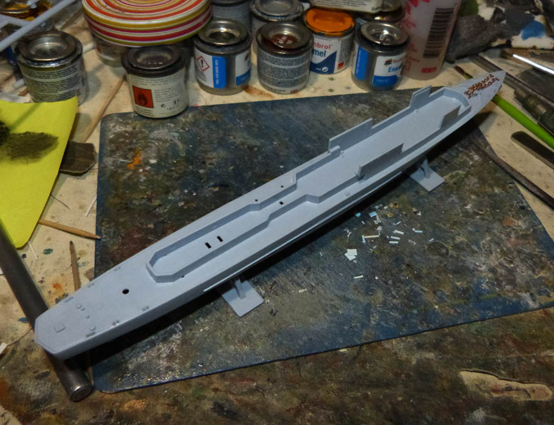

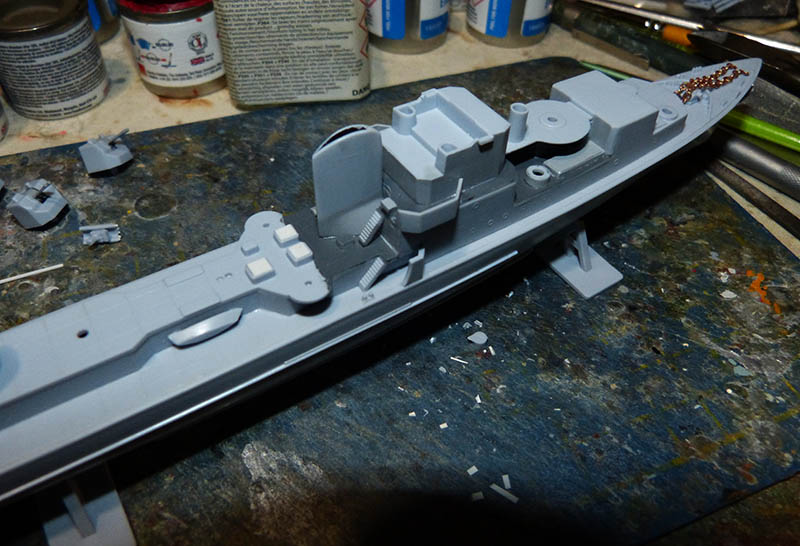

d/ Superstructures générales :
On peut ensuite démarrer la mise en place des pièces générales des structures du pont. 2 pièces latérales sont à aligner sur leurs taquets  sur l'axe du pont. Attention au bon alignement pour pouvoir coller par la suite les toitures...
Il y a ensuite 2 toitures et ponts supérieurs qui referment tout l'ensemble... quelques ajustements de joints nécessitent un peu de retouches et de masticage simple à la colle.
La partie avant doit être serrée avec un élastique pour tout refermer correctement.

Message par sebast Lun 21 Jan 2019 - 12:53
Bravo , mais je trouve les maillons trop gros!
Messages : 699
TERMINE Re: Escorteur Rapide E 50 F764 LE BORDELAIS classe LE CORSE Réf 81093.
Message par Tiger60 Lun 21 Jan 2019 - 18:02
Escorteur Rapide E 50 F764 LE BORDELAIS classe LE CORSE Réf 81093. Dsc08822  Escorteur Rapide E 50 F764 LE BORDELAIS classe LE CORSE Réf 81093. Dsc05810    Escorteur Rapide E 50 F764 LE BORDELAIS classe LE CORSE Réf 81093. Patch_12  Escorteur Rapide E 50 F764 LE BORDELAIS classe LE CORSE Réf 81093. U1168118
Messages : 28575
Message par Kurogane Lun 21 Jan 2019 - 19:37
Ils seront en noir brossé... ça ne se verra plus

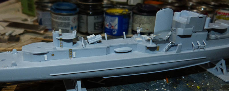

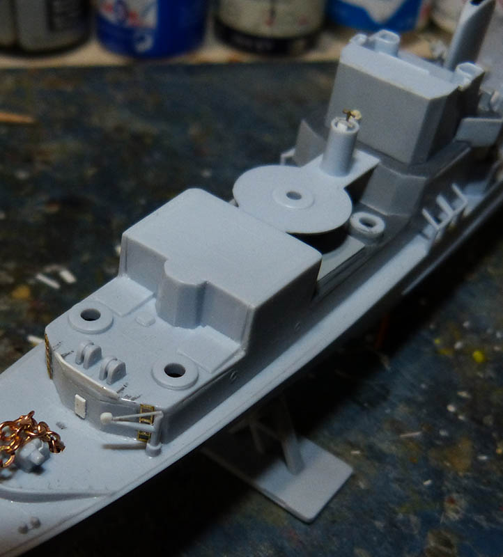

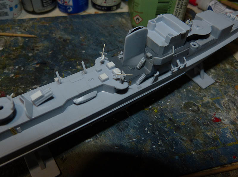

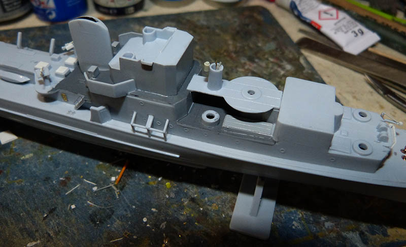

e/ Superstructures (suite) :
Après ponçage soigneux de quelques joints d'angles des modules de structures du pont, il faut prévoir l'assemblage du bloc supérieur de passerelle avec un peu de peinture de pont en gris Humbrol 27 et ses balcons en gris H 128 (préférable au H 64 proposé par Heller...).
On colle aussi en place la plateforme ronde du télé pointeur arrière.
Il faut aussi peindre la base de la cheminée avant sa mise en place derrière la passerelle ainsi que le dessous de la plate forme de la tourelle avant.
Escorteur Rapide E 50 F764 LE BORDELAIS classe LE CORSE Réf 81093. Er_2510
Escorteur Rapide E 50 F764 LE BORDELAIS classe LE CORSE Réf 81093. Er_2610
Il est nécessaire aussi de reprendre en carte plastique fine les 2 plages latérales près des tubes lance torpilles, celles ci présentant 2 vilaines retassures chacune.
Escorteur Rapide E 50 F764 LE BORDELAIS classe LE CORSE Réf 81093. Er_2710
Escorteur Rapide E 50 F764 LE BORDELAIS classe LE CORSE Réf 81093. Er_2810
On termine aussi la préparation de l'armement et des équipements de pont (les 3 tourelles, le télé pointeur arrière muni de 2 portes latérales en carte plastique pour masquer là aussi quelques retassures de surface).
L'affût lance roquettes du pont arrière reçoit des embouts en rondelles Evergreen pour y apporter un peu plus de détails.
Escorteur Rapide E 50 F764 LE BORDELAIS classe LE CORSE Réf 81093. Er_2910
Enfin, les 4 escaliers montant à la cheminée et à la passerelle ainsi que la plate forme avant sont collés en place.
3 trappes de visite situées derrière la cheminée sont complétées de carte plastique pour masquer là encore des retassures de plastique.
Escorteur Rapide E 50 F764 LE BORDELAIS classe LE CORSE Réf 81093. Er_3010
Escorteur Rapide E 50 F764 LE BORDELAIS classe LE CORSE Réf 81093. Er_3110
Escorteur Rapide E 50 F764 LE BORDELAIS classe LE CORSE Réf 81093. Er_3210

f/ Superstructures (détails) :
A ce stade, les 4 escaliers reçoivent une rambarde en Photodécoupe de chez "l'Arsenal".
On colle aussi en place les 2 râteliers de radeaux latéraux.
Les 2 mitrailleuses de sabords sont détaillées avec un canon allongé en étiré, leurs boucliers sont affinés car trop épais.
Les quelques échelles d'accès au pont supérieur et gravées légèrement en relief sont refaites avec des sections de photodécoupe. On ajoute 2 pièces d'échelles des 2 côtés le la terrasse du télépointeur du pont arrière.
Escorteur Rapide E 50 F764 LE BORDELAIS classe LE CORSE Réf 81093. Er_3410
Escorteur Rapide E 50 F764 LE BORDELAIS classe LE CORSE Réf 81093. Er_3510
Escorteur Rapide E 50 F764 LE BORDELAIS classe LE CORSE Réf 81093. Er_3610
Les portes des sabords sont refaites aussi en carte plastique et quelques bouées ajoutées en photodécoupe.
Les 2 potences de la chaloupe de sauvetage côté Bâbord sont installés. Elles seront détaillées par la suite.
Enfin, Heller a fait l'impasse sur l'aménagement des 2 tubes des postes d'observation (derrière la tourelle avant et devant le télépointeur arrière). Avec l'aide de photos du navire, il faut donc ajouter quelques éléments (pièces de récupération) pour "meubler" ces 2 appareils.
Escorteur Rapide E 50 F764 LE BORDELAIS classe LE CORSE Réf 81093. Er_3710
Escorteur Rapide E 50 F764 LE BORDELAIS classe LE CORSE Réf 81093. Er_3810
Sur la partie frontale des lances torpilles juste derrière le cabestan des chaines d'ancres, il faut aussi compléter la section avant avec un petit brise lame réalisé en carte plastique et collé de façon inclinée.
Il y a aussi à ce niveau 2 treuils à compléter (Heller a prévu du rab de pièces...) non mentionnés sur la notice. La petite grue est mal placée sur le plan de montage et doit être positionnée côté Bâbord... Elle est modifiée avec une poulie (demi rond Evergreen) et un câble en étiré pour plus de réalisme.
Escorteur Rapide E 50 F764 LE BORDELAIS classe LE CORSE Réf 81093. Er_3910
Escorteur Rapide E 50 F764 LE BORDELAIS classe LE CORSE Réf 81093. Er_4010
Escorteur Rapide E 50 F764 LE BORDELAIS classe LE CORSE Réf 81093. Er_4110
Escorteur Rapide E 50 F764 LE BORDELAIS classe LE CORSE Réf 81093. Er_4210
A suivre...
