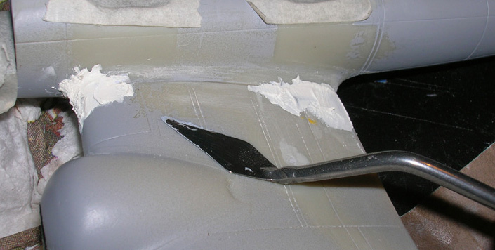

au niveau du karman c'est bien plus pire; ça manque en longueur et en épaisseur :shock:
![BLOCH MB 174 A- 3 Réf 80312 - Page 3 Karman10](https://i.servimg.com/u/f20/19/95/83/49/karman10.jpg)
il faut donc rajouter de la carte plastique et "un peu" de mastic
![BLOCH MB 174 A- 3 Réf 80312 - Page 3 Karman11](https://i.servimg.com/u/f20/19/95/83/49/karman11.jpg)
mais à la finale, après quelques heures, ça le fait
![BLOCH MB 174 A- 3 Réf 80312 - Page 3 Karman12](https://i.servimg.com/u/f20/19/95/83/49/karman12.jpg)
