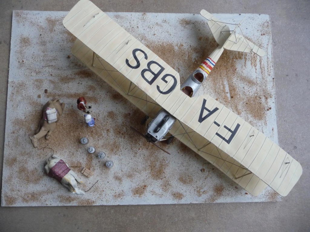

![BREGUET XIV AEROSPATIALE 1/43ème - Page 3 P1230711](https://i.servimg.com/u/f10/19/24/66/06/p1230711.jpg)
L'avion est parfaitement posé. Ouf !
Une panne d'essence. Les vents contraires ont entraîné une sur-consommation de carburant.
Il va maintenant falloir vider les touques d'essence dans le réservoir. Sous le soleil ardent, pas une partie de plaisir.....
Mais où est Didier DAURAT ?
![BREGUET XIV AEROSPATIALE 1/43ème - Page 3 P1230710](https://i.servimg.com/u/f10/19/24/66/06/p1230710.jpg)
A l'ombre sous l'avion !

Bien le bonjour Olivier,
Magnifique travail!!!
Et un diorama bien sympathique, j'aime!
Bref chapeau bas
A plus,
Jean-Noël
P.S: un petit truc pour simuler des nervures: tracer leur emplacement avec un poinçon affuté en suivant un réglet souple puis y coller du fil de pêche. Ca ne bouge pas dans le temps et ça ne risque pas de péter sous les doigts.
