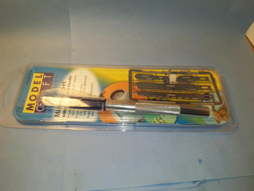

Bonjour a tous. Reçus ce jour.
LOCHEED F 94 B STARFIRE Réf 302 - Page 2 20191162
LOCHEED F 94 B STARFIRE Réf 302 - Page 2 20191163
De quoi faire des ronds et couper les verrières.
Les premiers essais non pas tardés.
LOCHEED F 94 B STARFIRE Réf 302 - Page 2 20191164
Alors les plaques Tamiya sont supers LOCHEED F 94 B STARFIRE Réf 302 - Page 2 10375203  A l'image de la marque ça fait de très beau ronds. LOCHEED F 94 B STARFIRE Réf 302 - Page 2 10375203
Le rouleau blanc mérite une explication. il s’agit de bande de masquage Tamiya destiné aux zone courbes. Je l'ai acheté et n'ai jamais réussi a trouver le mode d'emploi.  LOCHEED F 94 B STARFIRE Réf 302 - Page 2 Alcooli5
Depuis il trainait dans un coin. Dans mon apprentissage de la regravure je recherchais quelques chose de plus souple que la bande dymo et voila que je tombe sur mon vieux rouleau de bande cache et que je me dit pourquoi pas. Et bien je crois que c'est une bonne pioche.C'est souple, Ça épouse toutes les formes, c'est bien plus épais que la bande cache normale et c'est un très bon guide pour mon aiguille. LOCHEED F 94 B STARFIRE Réf 302 - Page 2 10375203

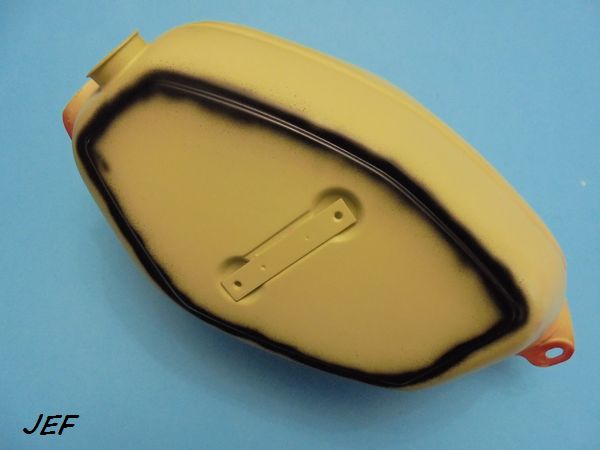

Message par JEF37 Jeu 28 Nov 2019 - 19:34
bravo Paul pour tes essais..
Pour la bande tamiya spécial courbes, elle s'utilise à merveille sur les maquettes, comme à l'échelle 1..
comme du scotch de chantier orange, il ne faut pas  tirer trop fort dessus pour ne pas l'allonger, sinon il faut attendre qu'elle reprenne sa taille initiale pendant quelques secondes..
lorsqu'elle est en place, il faut bien la lisser au doigt ( éviter comme pour les autres de lisser avec un chiffon pelucheux )
dans le cas de la peinture tri-tons suivantes, ( noir-blanc cassé-rouge ), la bande spéciale courbe n'a été retirée qu'à la fin, les autres bandes caches étant collées dessus en fonction des parties à protéger..
LOCHEED F 94 B STARFIRE Réf 302 - Page 2 104_3235
LOCHEED F 94 B STARFIRE Réf 302 - Page 2 104_3332
LOCHEED F 94 B STARFIRE Réf 302 - Page 2 104_3333
LOCHEED F 94 B STARFIRE Réf 302 - Page 2 104_3430
LOCHEED F 94 B STARFIRE Réf 302 - Page 2 104_3633
bonne continuation pour ta gravure, merci de ton astuce d'avoir utilisé cette bande plus épaisse, très bonne idée

Superbe réservoir. Et pour la bande cache grise sur les maquettes j'ai eu beau faire plusieurs essais je n'ai jamais été satisfait du résultat obtenu. Crying or Very sad
J'en suis resté a la bande cache classique jaune que je maitrise bien mieux. Mauvais karma sans doute. Wink

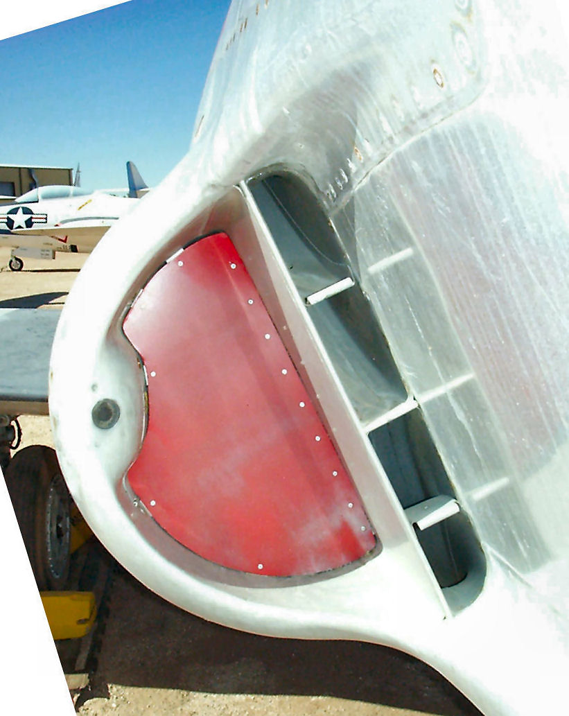

LOCHEED F 94 B STARFIRE Réf 302 - Page 2 Frouch10
En exemple celle d'un T-33. Ne pas tenir compte du bossage qui est en fait la ciné mitrailleuse. Le reste c'est bon.

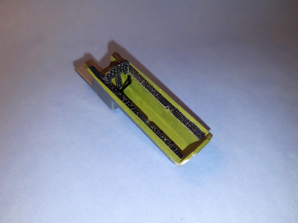

Le cockpit. Comme je n'ai pas de photos de celui ci et bien il restera tel quel. Il n'y a que le scop du radariste que je vais refaire.
