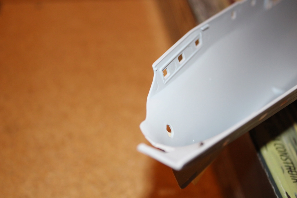

Après quelques mois stocké dans un placard, je me décide de monter le porte-avions arromanches.
Malheureusement mon élan est vite stoppé.
Surprise, une demie coque est défectueuse.
Quoi faire ?
Le SAV oui, mais où est-il maintenant ? existe-t-il toujours ?
Autre solution refaire cette partie manquante avec de la carte plastique.
Quoi faire ?

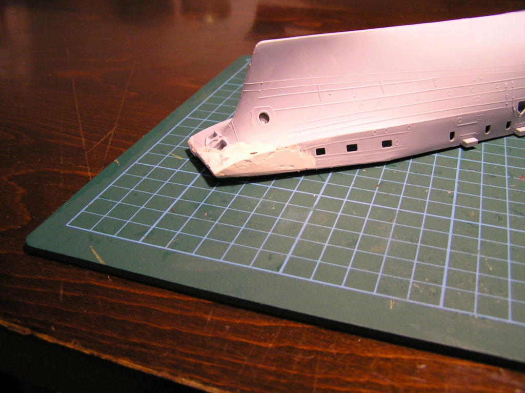

Voilà, le confinement et la mauvaise saison on du bon.
Reprise de la coque. La première étape a été du mettre à l'intèrieure de la coque du tissu de verre très fin, auparavant j'avais essayé au diatex (tissu que l'on utilise pour entoiler les avions bois toile) mais pas terrible.
Après séchage j'ai enduit le tissu avec du mastic plastic plusieurs couches.
Le premier résultat voir la photo, reste à fignoler la forme et le lissage.
J'ai profité pour reprendre l'arrière de la coque.
