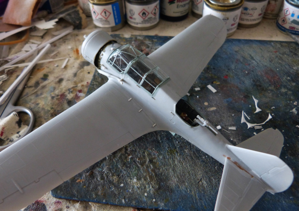

On continue avec les finitions du montage...
9/ Finitions diverses :
On prépare la mitrailleuse arrière en séparant son affût de l'arme pour la recoller plus tard en position droite (position le plus souvent avec l'avion au sol).
Le morceau d'affût est collé sur le poste arrière après avoir été raccourci.
PZL 23 B  KARAS  Réf 80249 - Page 2 Karas_51
PZL 23 B  KARAS  Réf 80249 - Page 2 Karas_52

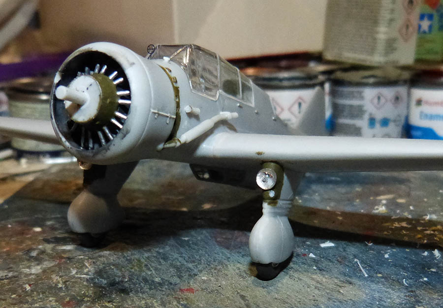

Le petit tube Pitot est récupéré de la boite à rabiot puis collé sur un support de carte plastique en retrait sous l'aile gauche et non pas en bord d'attaque comme Heller l'avait représenté.
PZL 23 B  KARAS  Réf 80249 - Page 2 Karas_53
On peut aussi coller en place au Kristal Klear les 2 phares d'atterrissage sur chaque pantalon de train après avoir peint en aluminium chaque ampoule.
Sur le capot et à gauche du pare brise, on ajoute le bouchon du réservoir d'huile réalisé avec une rondelle Evergreen.
Les jonctions du capot moteur, non représentées par Heller, sont simulées avec des sections d'étiré et 4 goupilles de fermeture en adhésif aluminium.
PZL 23 B  KARAS  Réf 80249 - Page 2 Karas_54
PZL 23 B  KARAS  Réf 80249 - Page 2 Karas_55
PZL 23 B  KARAS  Réf 80249 - Page 2 Karas_56
Le fuselage gauche reçoit 3 "mains courantes" d'accès au cockpit et réalisées en morceaux d'étirés (à bien aligner selon la documentation).

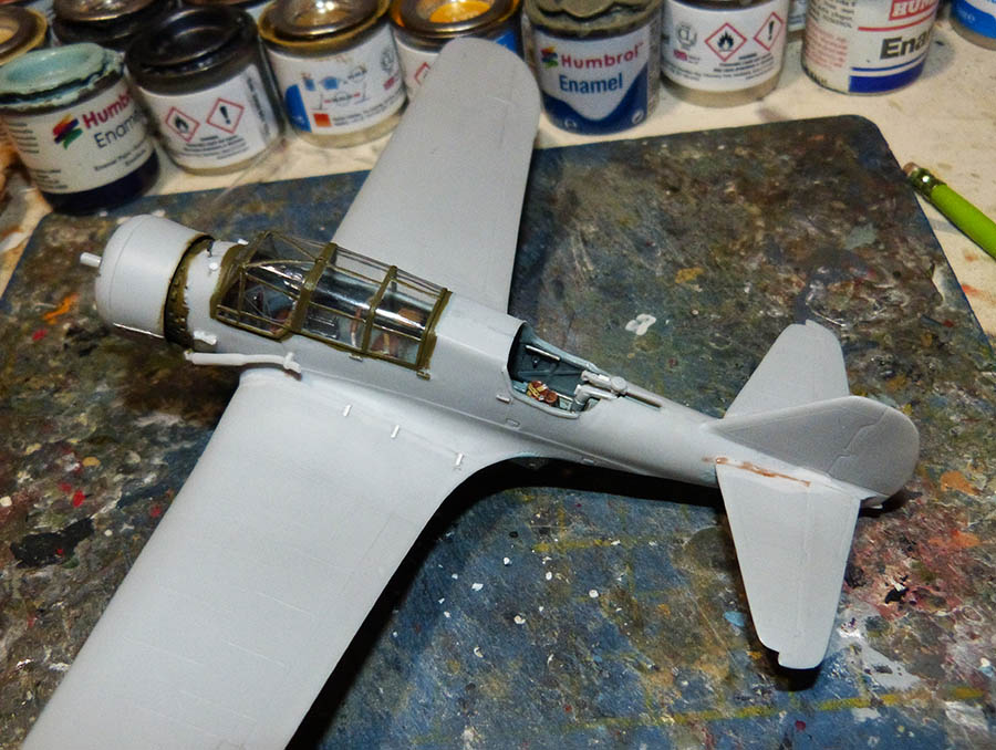

A ce stade, les montants de la verrière sont peints en gris bleu intérieur au pinceau fin.
Idem pour ceux des verrières ventrales.
PZL 23 B  KARAS  Réf 80249 - Page 2 Karas_58
PZL 23 B  KARAS  Réf 80249 - Page 2 Karas_59

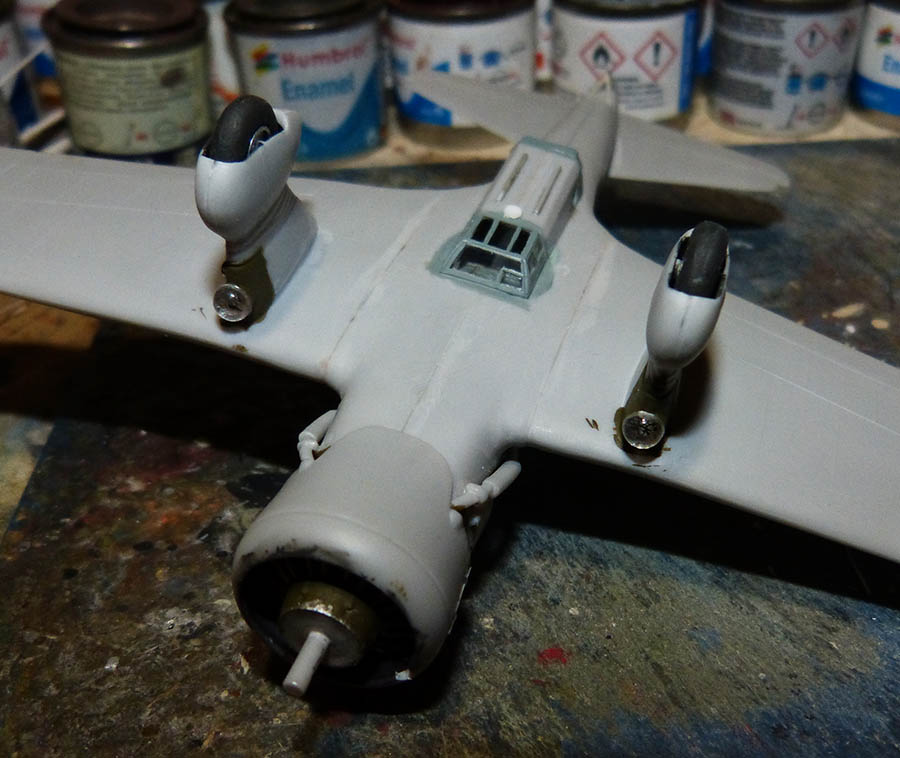

Sous le ventre, il manque quelques éléments... en effet, le Karas étant aussi un bombardier, il faut ajouter sous le ventre entre les trains d'atterrissage une série de supports de bombes avec des morceaux d'étirés. Un plan est donné sur la planche de décalques Techmod qui servira ici pour la décoration.
2 supports en longueur sont aussi ajoutés sous la gondole du mitrailleur.
PZL 23 B  KARAS  Réf 80249 - Page 2 Karas_57
Les surfaces intrados - extrados de la voilure sont poncées légèrement au papier de verre fin puis à la paille de fer d'ébéniste pour en atténuer la gravure en relief.
Enfin, une antenne (carte plastique et étiré) est ajoutée sur le flanc gauche de la gondole ventrale ainsi que 3 "marches" en étiré d'accès au cockpit dans l'alignement des marche pieds côté gauche de l'aile.
La mitrailleuse arrière est collée en place.

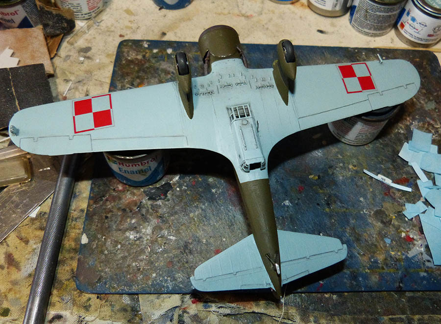

10/ Peintures :
On commence le travail de peinture au pinceau fin avec tous les montants de la verrière en Olive drab Humbrol 155, teinte très proche du curieux "brun vert" des appareils polonais.
PZL 23 B  KARAS  Réf 80249 - Page 2 Karas_66

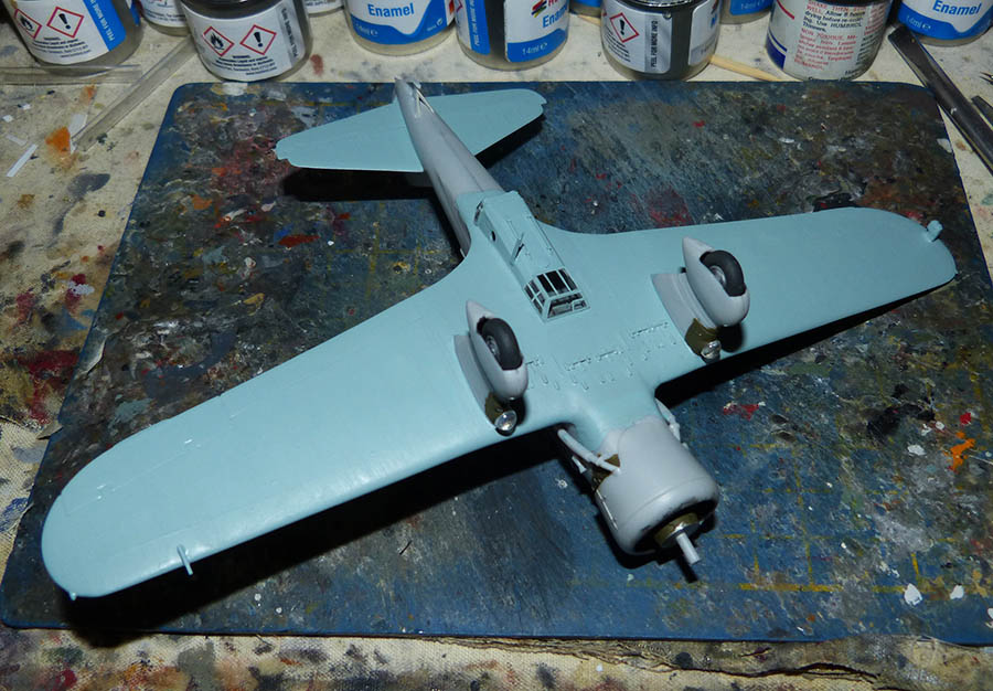

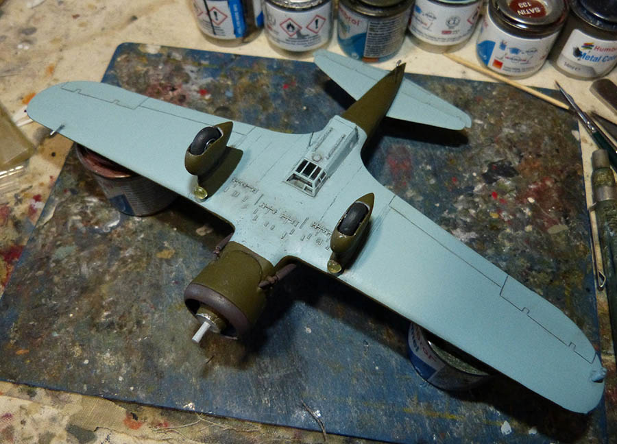

Ensuite il faut traiter les intrados en bleu clair... c'est du bleu Humbrol 65 qui est utilisé ici.
Toutes les surfaces supérieures sont en olive Drab en respectant les délimitations particulières de couleurs sur le Karas. Tout le dessous arrière du fuselage est en vert ainsi que les pantalons de trains et tout le dessous du capot.
2 couches successives au pinceau doux sont nécessaires.
PZL 23 B  KARAS  Réf 80249 - Page 2 Karas_65
PZL 23 B  KARAS  Réf 80249 - Page 2 Karas_67
PZL 23 B  KARAS  Réf 80249 - Page 2 Karas_68

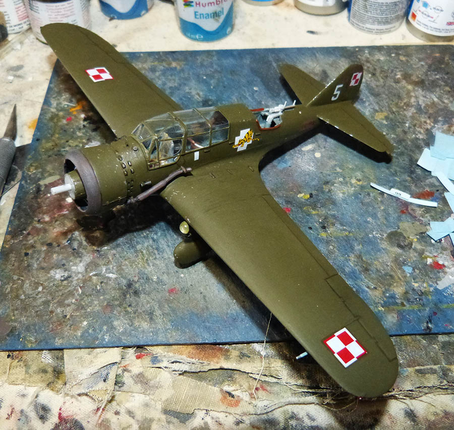

11/ Patine générale :
A ce stade, quelques éraillures en aluminium au pinceau fin sont posées aux endroits de maintenance (capot avant, poste mitrailleur et zones de marche d'accès au cockpit...).
Des jus en brun foncé soulignent la gravure en creux des gouvernes ainsi qu'autour des lances bombes ventraux.
Les échappements et les Venturi sont brossés à la mine d'un crayon pour en augmenter l'effet métallique.
Les 2 mitrailleuses sont installées puis détaillées un peu mieux sur les bases fournies par Heller. Elles sont peintes en gun metal sombre puis brossées au crayon avec leur poignée de tir en brun acajou satiné Humbrol 133.
PZL 23 B  KARAS  Réf 80249 - Page 2 Karas_70
Il ne reste qu'à préparer l'hélice dont le cône, trop "bombé" est poncé pour le rendre plus droit et plus pointu.
Le cône est en vert et les pales en noir mat avec ses 2 petits insignes fournis par Techmod.
Enfin, les 2 hublots de la gondole de tir ventrale reçoivent du Kristal Klear.
PZL 23 B  KARAS  Réf 80249 - Page 2 Karas_73
PZL 23 B  KARAS  Réf 80249 - Page 2 Karas_69
12/ Décalques :
C'est un appareil du 55ème groupe de bombardement en Septembre 1939 et qui porte un bel insigne de tigre qui est représenté ici.
La planche Techmod propose des motifs justes de formes et de dimensions à l'échelle (ceux de Heller sont faux en taille...) et au graphisme fin.
Attention au positionnement des damiers nationaux du dessus des ailes avec leur décentrement particulier destiné à tromper à distance les mitrailleurs allemands...

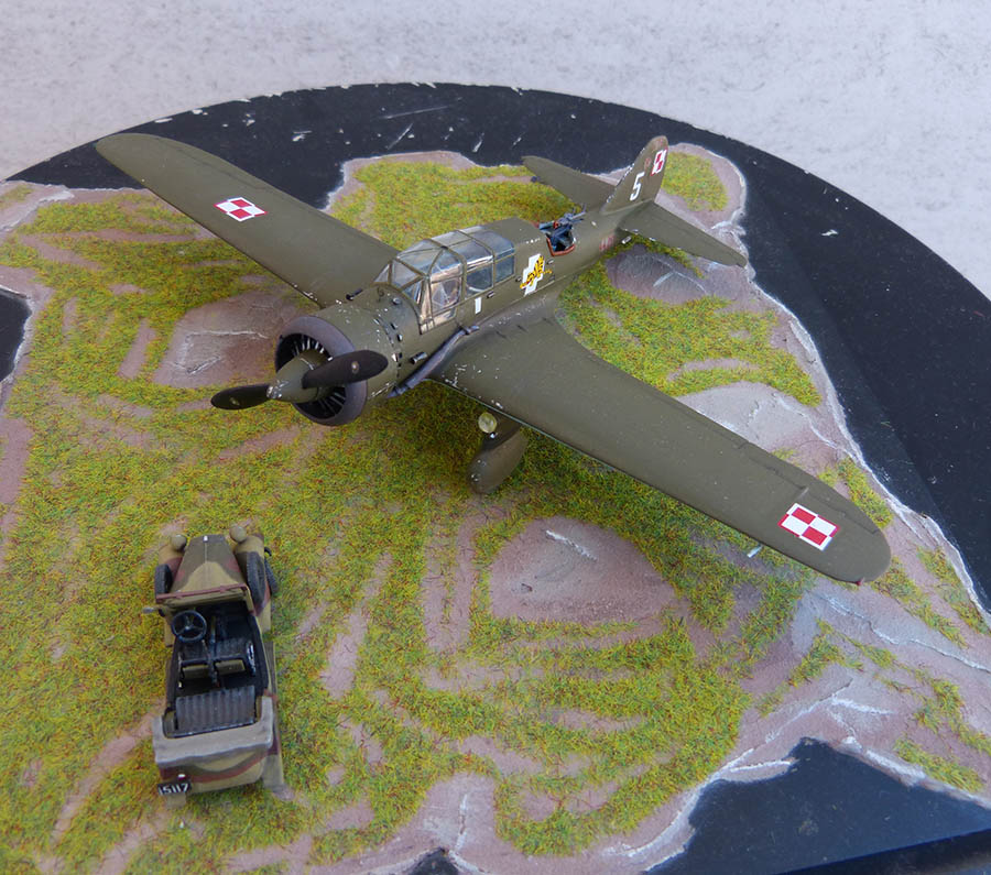

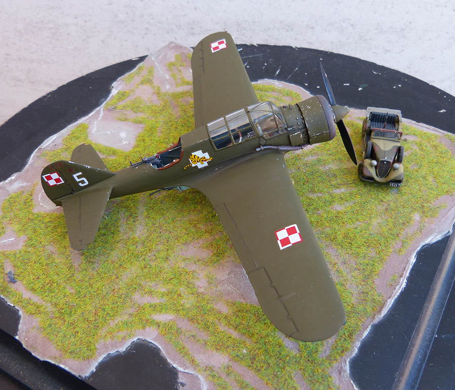

14/ Les dernières photos finales de situation... accompagné d'une "Fiat Polonaise" de l'armée (Kit IBG).
PZL 23 B  KARAS  Réf 80249 - Page 2 Karas_85
PZL 23 B  KARAS  Réf 80249 - Page 2 Karas_86
PZL 23 B  KARAS  Réf 80249 - Page 2 Karas_88
PZL 23 B  KARAS  Réf 80249 - Page 2 Karas_87
PZL 23 B  KARAS  Réf 80249 - Page 2 Karas_89
PZL 23 B  KARAS  Réf 80249 - Page 2 Karas_90
PZL 23 B  KARAS  Réf 80249 - Page 2 Karas_91
PZL 23 B  KARAS  Réf 80249 - Page 2 Karas_92
PZL 23 B  KARAS  Réf 80249 - Page 2 Karas_93
PZL 23 B  KARAS  Réf 80249 - Page 2 Karas_94
