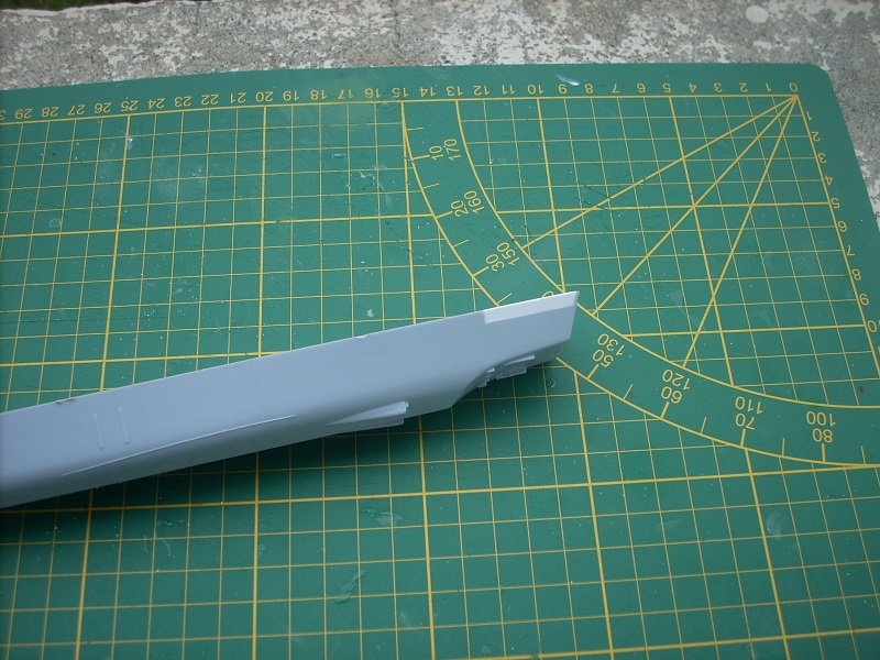

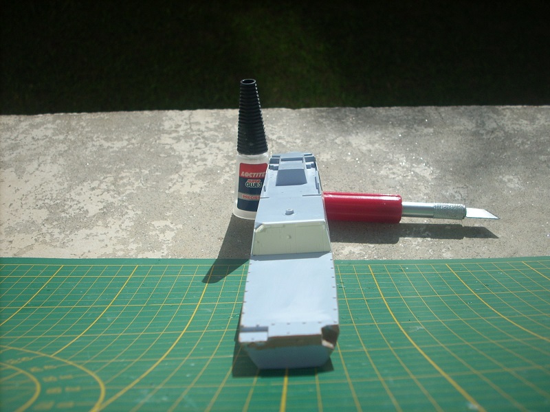

Comme j'ai décidé de ne pas suivre forcément l'ordre prévu je comble le vilain trou dans le flanc et par la même occasion je pose les compartiments recevant la drome. Une fois de plus carte plastique et mastic en vue. Gros souci d'ajustage des compartiments par rapport à l'ouverture. C'est décidé à tribord ce sera fermé.
Frégate Légère Furtive FLF F710 La FAYETTE (et kit ARSENAL Réf KC 400 02) classe La FAYETTE Réf 81035 Dscn6220
A babord c'est un peu moins méchant, je rajoute juste quelques bouts de carte plastique à l'intérieur pour combler quelques petites fentes et je déciderai plus tard si je le représente ouvert.
Frégate Légère Furtive FLF F710 La FAYETTE (et kit ARSENAL Réf KC 400 02) classe La FAYETTE Réf 81035 Dscn6221
Pour l'instant la colle fait son oeuvre, cet aprèm en principe assemblage puis masticage.

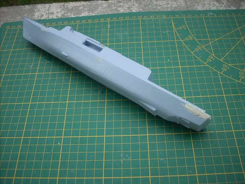

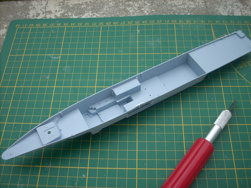

Donc assemblage des deux pièces principales. D'abord une coque en une seule pièce est bien plus pratique qu'en deux moitiés qu'il faut ajuster pile-poil pour que le pont se place bien dessus.
Ensuite j'ai écrit une ânerie plus haut. (Qui a dit "encore une !" ?)  tongue Le vilain trou n'a sûrement pas été laissé par Heller mais plutôt par la machine à injecter, rendons à César....
Les quelques plots de centrage sont les bienvenus mais garder l'alignement n'est pas simple, je l'ai perdu en un ou deux endroits mais dans l'ensemble ça s'ajuste plutôt bien, pas de vilaine fente tout au long de la coque.
Après mastic aux endroits qui fâchent, on verra ça une fois sec pour une bonne séance de ponçage.

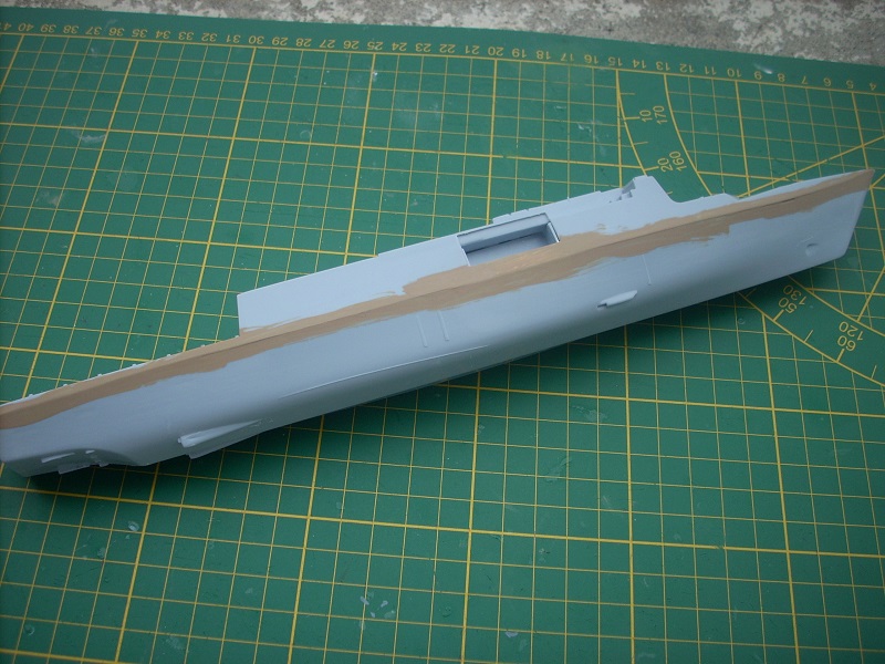

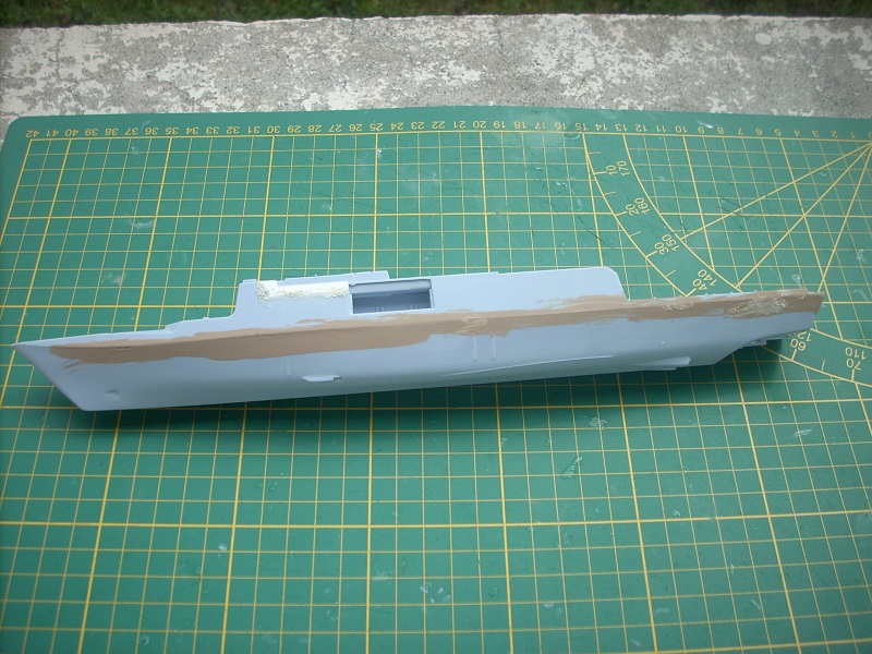

Message par Alain Coste Dim 3 Mai 2020 - 12:00
Bonjour tout le monde, si en plus la discussion devient profitable à tout le monde c'est parfait.
  Une bonne nuit de sommeil est parfaite pour le mastic comme pour le maquettiste. Tu as raison Jacques ce sont des frégates de seconde ligne, par exemple aucun équipement ASM (ASM comme anti-sous-marin, pas comme mon équipe de rugby préférée  Razz Razz )

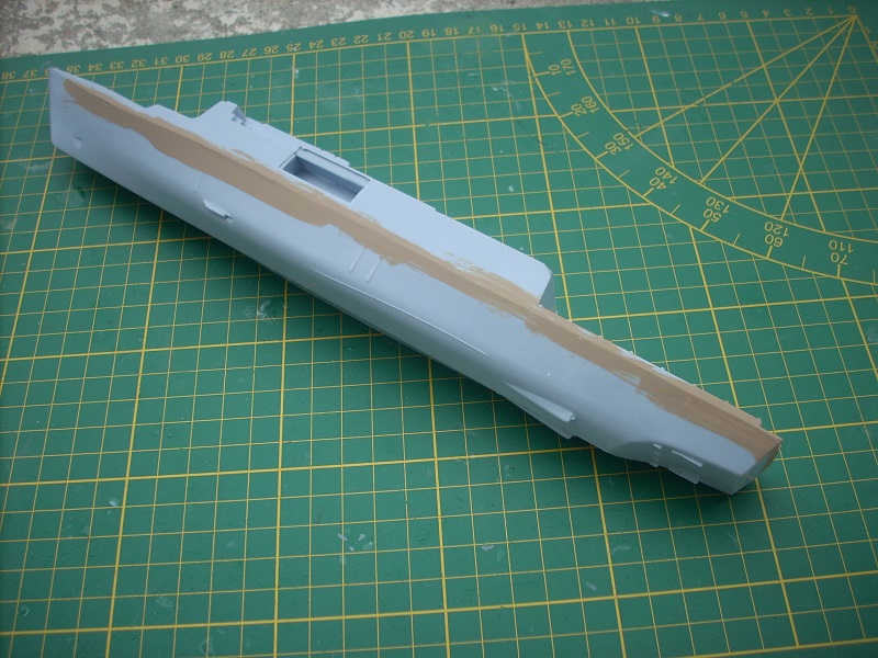

Retour au sérieux, quoi que pas trop quand même. Après un premier ponçage je passe une couche d'une peinture acrylique mate dont je ne me sers plus, ça fait un révélateur sans appel du moindre défaut, et il en reste toujours, ce serait trop beau. Et effectivement par endroits la jointure coque-superstructure laisse à désirer.

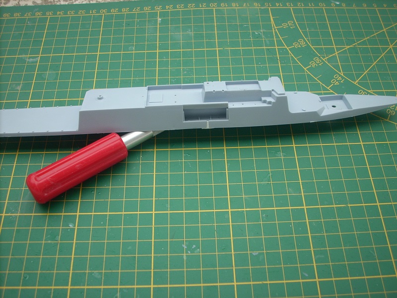

Exact Eric la rambarde pleine à l'arrière de la passerelle n'est pas bonne, je la trouve même pas assez haute sur les photos elle est parfaitement alignée  sur le haut du compartiment de la drome. Donc exit les pièces 51 et 52 que je montre et confection d'une nouvelle pièce. On trouve de superbe photos vues de dessus dans le livre de Lela pages 110 (photo Ardhan) et 155 (Marine Nationale). Comme elles ne sont pas libres de droit je me contente de les citer.
Frégate Légère Furtive FLF F710 La FAYETTE (et kit ARSENAL Réf KC 400 02) classe La FAYETTE Réf 81035 Dscn6226
Et puis grand classique masticage des rambardes et des défauts que ma couche de peinture a fait apparaître, à recommencer tant que ça ne me conviendra pas. J'avoue que je tartine le mastic de bon coeur mais quelqu'un plus intelligent que moi (qui a dit "ce n'est pas difficile" ? a dit qu'abondance de bien ne nuit pas, donc... Et puis ce n'est pas une nuit que ça va sécher tranquillou mais quatre jours parce que demain retour au boulot et je ne devrais rentrer que jeudi soir. "On the road again" chantait Bernard Lavilliers...

Message par claude26 Dim 3 Mai 2020 - 15:05
Alain Coste a écrit:Et puis grand classique masticage des rambardes et des défauts que ma couche de peinture a fait apparaître, à recommencer tant que ça ne me conviendra pas. J'avoue que je tartine le mastic de bon coeur mais quelqu'un plus intelligent que moi (qui a dit "ce n'est pas difficile" ? a dit qu'abondance de bien ne nuit pas, donc... Et puis ce n'est pas une nuit que ça va sécher tranquillou mais quatre jours parce que demain retour au boulot et je ne devrais rentrer que jeudi soir. "On the road again" chantait Bernard Lavilliers...
Bonjour Alain
4 jours ça ne peut pas lui faire du mal...
Ton montage avance bien, voilà l'essentiel.

Et puis grand classique masticage des défauts restants sur les montages précédents et autour de la façade du hangar. Pour les masticages autour de la passerelle c'est un assemblage plastique-résine. Dans le doute d'une éventuelle incompatibilité du mastic j'utilise la poudre fournie avec la colle U21 sur de la cyano. (Poudre blanche sans aucun effet secondaire à ma connaissance je le précise  Very Happy ) Je l'ai utilisée aussi sur le coin bisauté supérieur babord du hangar de l'hélico.
Frégate Légère Furtive FLF F710 La FAYETTE (et kit ARSENAL Réf KC 400 02) classe La FAYETTE Réf 81035 Dscn6233Frégate Légère Furtive FLF F710 La FAYETTE (et kit ARSENAL Réf KC 400 02) classe La FAYETTE Réf 81035 Dscn6234
Et demain au son du clairon vous devinez ce que je vais faire, encore et toujours ? Poncer bien sûr !  Very Happy Very Happy
