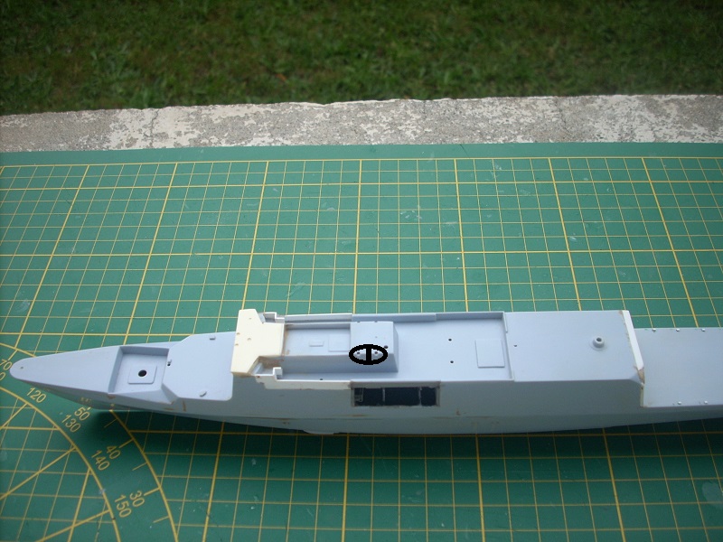

Comme l'a écrit plus haut Eric j'ai eu aussi un souci en ponçant, la jointure coque-superstructure a émis un craquement sous la pression (et moi une vilaine grimace et un gros mot bien sûr
) Donc tenir fermement mais avec douceur, comprenne qui pourra. Ultime ponçage au papier 800 à l'eau fini au 2000 pour avoir une peau de bébé, c'est mieux pour la furtivité non ? Il reste des traces de ma peinture-révélateur, preuve que ces lignes ne sont pas si simples à rendre nettes. Et aussi à ce stage aligner le toit de la passerelle avec le haut du rouf qui le suit et les rambardes pleines avec le dessus du compartiment des embarcations.
En examinant une belle photo aérienne prise à la verticale du pont d'envol on voit que les plots situés de par et d'autre du pont ne sont pas au bon emplacement ni en bon nombre. Le balisage lumineux de la piste je crois. La notice de l'Arsenal dit bien de les enlever mais il semble qu'ils sont toujours là. Donc prise des mesures, calculette, marques sur le pont, confection des plots dans de la carte fine et collage. Et aussi collage des cloisons à l'arrière de la passerelle de chaque côté comme l'a fait Eric dans son montage il y a des années. Après fignolage il faudra mettre portes et escaliers fournis par l'Arsenal.
J'ai commencé l'équipement du compartiment à embarcation babord mais je le montrerai une fois fini, c'est un mini-chantier à étapes.
Ensuite je vais la coller sur ses bers ou supports je trouve que c'est plus pratique pour la suite et laisser sécher tout ça pendant quelques jours. C'est quand le prochain pont ?

Re: Frégate Légère Furtive FLF F710 La FAYETTE (et kit ARSENAL Réf KC 400 02) classe La FAYETTE Réf 81035
Bravo Alain, très joli travail bien détaillé et très soigné

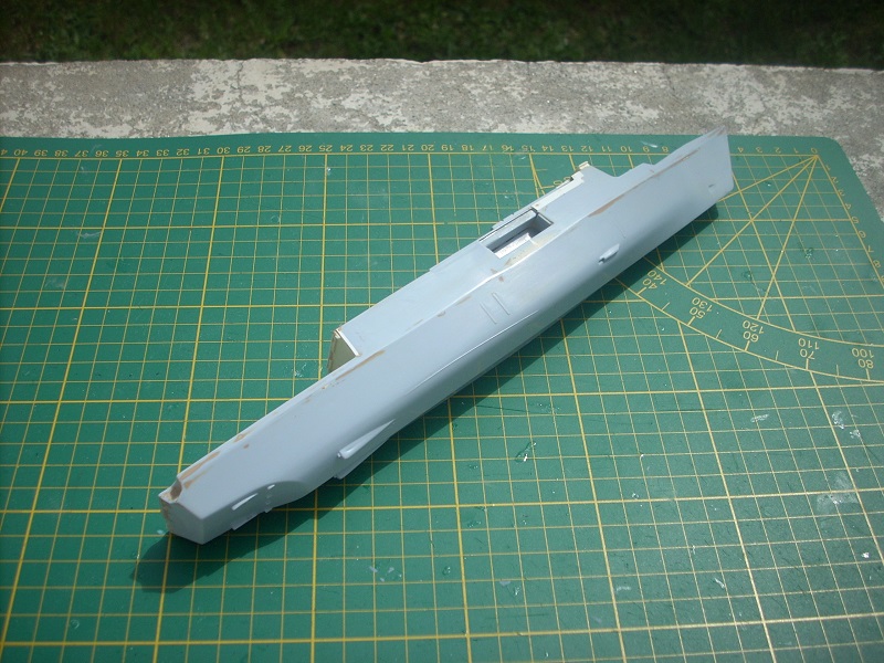

C'est reparti.
Pose des supports et arbres d'hélice. Retassures, jointures à cacher, bref masticage et ponçage en vue, air connu. Je n'ai pas trouvé de photos de ce détail mais juste un croquis et le carénage de sortie d'arbres semble proéminent, gros ponçage à prévoir.
Tant que le tube est ouvert masticage de la vilaine retassure de la vedette, ce sera fait.
A quand la première couche de peinture ? Je ne sais plus !!
