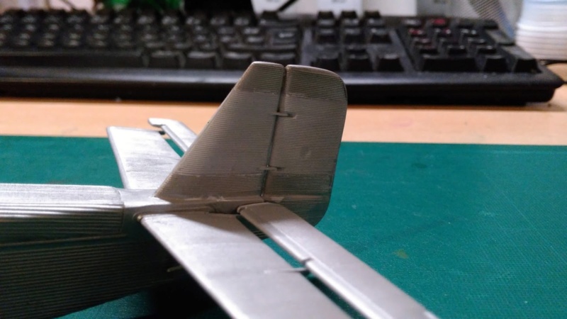

Puis sur l'avion lui même :
JUNKERS JU 52 - Immelmann II Réf 380 Img_2473
JUNKERS JU 52 - Immelmann II Réf 380 Img_2471
JUNKERS JU 52 - Immelmann II Réf 380 Img_2472
JUNKERS JU 52 - Immelmann II Réf 380 Img_2474
JUNKERS JU 52 - Immelmann II Réf 380 Img_2476
JUNKERS JU 52 - Immelmann II Réf 380 Img_2475
JUNKERS JU 52 - Immelmann II Réf 380 Img_2477
JUNKERS JU 52 - Immelmann II Réf 380 Img_2478
Une après midi entière rien que pour réaliser le masquage de la maudite verrière !!
JUNKERS JU 52 - Immelmann II Réf 380 Img_2479
JUNKERS JU 52 - Immelmann II Réf 380 Img_2480
JUNKERS JU 52 - Immelmann II Réf 380 Img_2481
Voili voiloù, a ce stade , j'arrête les frais de ponçage , car à trop vouloir en faire, je risque de tout foirer, ... il reste ici et là quelques retassures et traces de colle, mais bon; c'est surtout pour m'occuper et tester certaine technique de peinture!!! et d'impression de décalcomanie

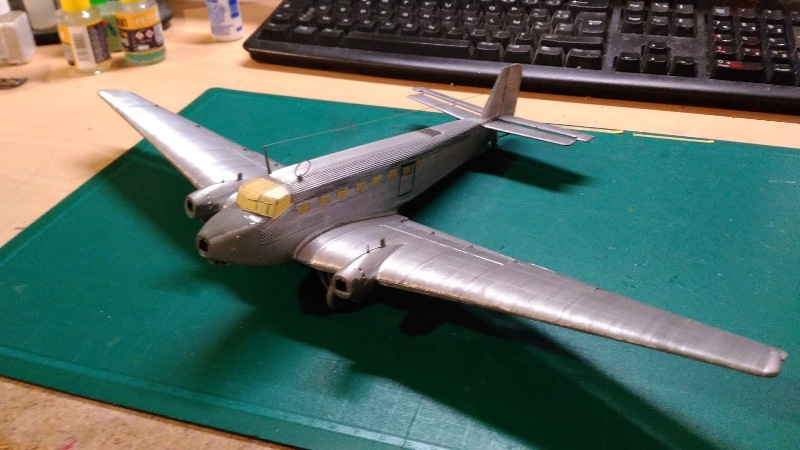

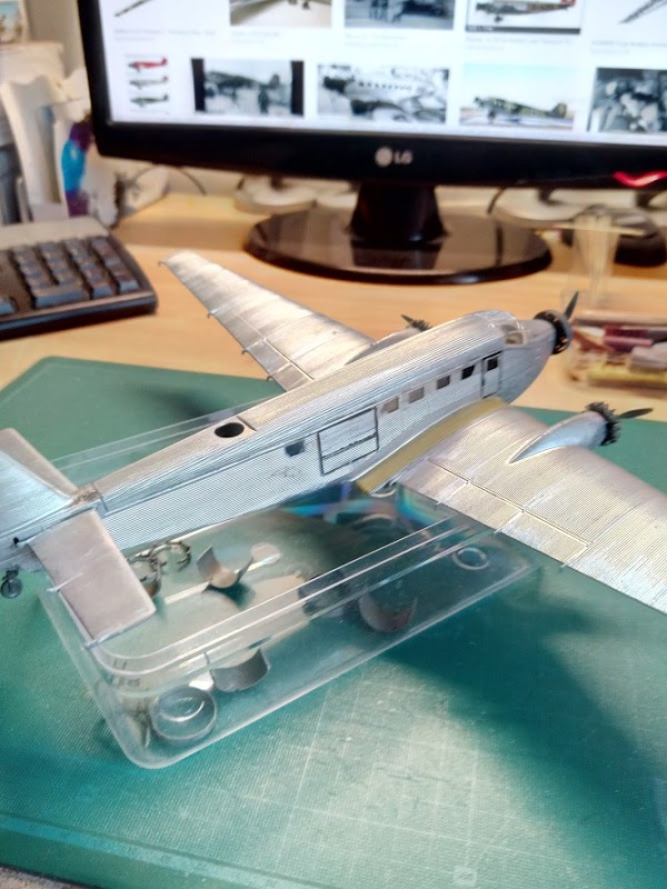

Me revoilà
Nouvelle étapes pour mon "Immelmann II"

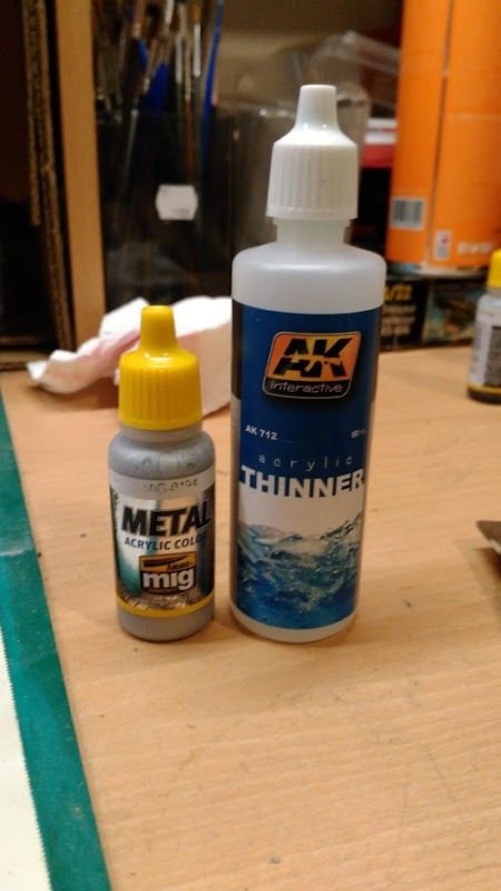

La couche monochrome Alu
Pour cette maquette, je vais essayer un pot du set A.Mig "Bare Metal Aircraft Colors" réf: 7216
A savoir l'Aluminium Mat A.mig0194 dilué à 50% avec le diluant de la marque en fine couche sous 1bar maxi
JUNKERS JU 52 - Immelmann II Réf 380 Img_2482
JUNKERS JU 52 - Immelmann II Réf 380 Img_2484
JUNKERS JU 52 - Immelmann II Réf 380 Img_2483
Ça à pas l'air trop mal, plusieurs fines couches on été nécessaires pour couvrir correctement l'appareil
J'ai volontairement passé la passage en noir brillant,
-d'une part parce-que je ne sais pas si il faut le faire comme avec les peintures "Alcad" et
-d'autre part, parce-que je n'en ai plus !!!  Very Happy Very Happy Very Happy
Moi cela me plait, maintenant "yapuka" attendre que çà sèche pour faire les zone noire des ailes et du nez pour espérer arriver à cela:

Message par VMD-25 Lun 11 Mai 2020 - 13:39
Salut à tous !
merci pour vos commentaire !
Mais là, il y a un comme un léger problème
Mon ALu Mig ne veux pas sécher, il est encore, maintenant à l'heure ou je paraphrase ces quelques mots encore "poisseux", il à tendance à coller au doigt....
A quoi cela pet-il être due ? Est-ce le fait qu'il faisait trop chaud hier en début de soirée , 26°C
Ou alors un souci avec ma peinture elle même ?
Je n'avais jamais rencontré ce genre de problème avec la même peinture et le même diluant ...
Si je passe un voile de vernis mat, cela résoudra-t-il le problème ?
En attendant vos réponses avisées d'experts,  il va sécher encore un peu, du moins je l'espère...

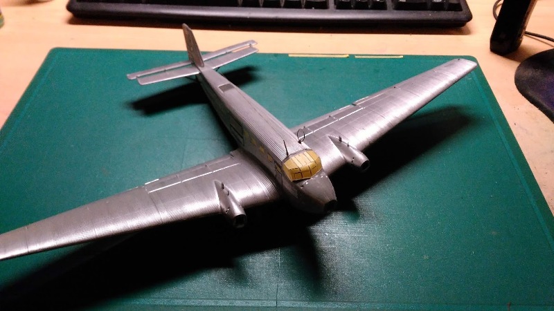

Message par VMD-25 Mar 12 Mai 2020 - 13:08
Mon problème de séchage tardif étant résolu par un passage de verni incolore  "satin AK"
Une phase préparatoire de masquage assez laborieuse s'impose .
Au passage en manipulant le JU52 : PAF l'antenne en étiré n'a pas survécu, pas grave je la repositionnerai plus tard  Wink
JUNKERS JU 52 - Immelmann II Réf 380 Img_2489
JUNKERS JU 52 - Immelmann II Réf 380 Img_2491
JUNKERS JU 52 - Immelmann II Réf 380 Img_2490
JUNKERS JU 52 - Immelmann II Réf 380 Img_2492
Maintenant en route ou plutôt en vol pour la cabine de peinture !!!

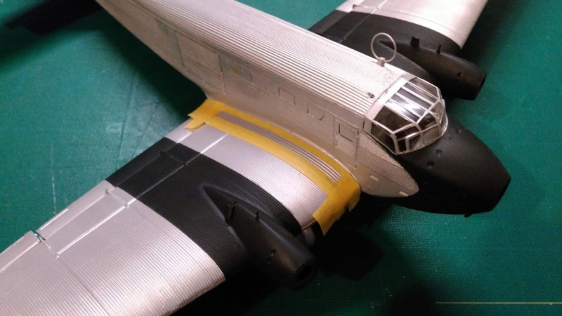

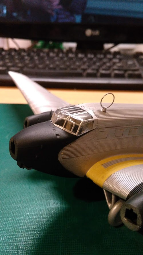

Message par VMD-25 Mar 12 Mai 2020 - 13:19
Me revoilà !
Après plusieurs passage de noir "NATO BLACK de chez AK) dilution 70/30 buse 0.5 de noir pour les ailes, le nez et du blanc "WHITE PRIMER de chez AK) 50/50 pour la dérive toujours avec une buse de 0.5 et plusieurs couches très fine.
J'obtient ceci :
JUNKERS JU 52 - Immelmann II Réf 380 Img_2493
JUNKERS JU 52 - Immelmann II Réf 380 Img_2494
JUNKERS JU 52 - Immelmann II Réf 380 Img_2495
JUNKERS JU 52 - Immelmann II Réf 380 Img_2497

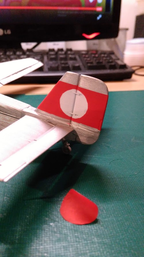

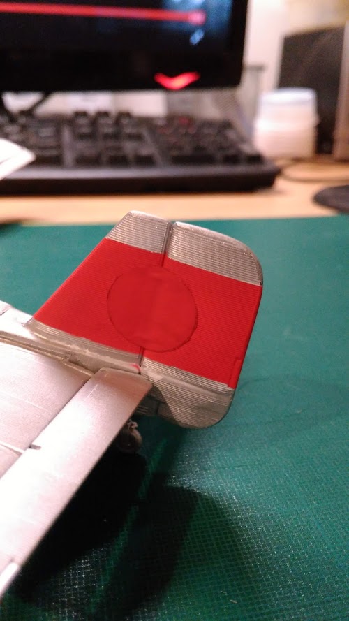

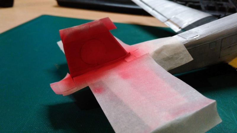

Et pour la dérive :
La phase préparatoire au  drapeau
JUNKERS JU 52 - Immelmann II Réf 380 Img_2498
JUNKERS JU 52 - Immelmann II Réf 380 Img_2499
Il reste quelques "pétouilles" ici et là mais dans l'ensemble, c'est assez correct pour un appareil avec de la tôle ondulé ou les scotchs et gabarits en cartons sont assez difficile à faire tenir correctement.
J'aurai préféré démasquer ma verrière une fois l'ensemble terminé mais lors du retrait des bandes caches ayant servi à protéger les parties ALU, le sort en à décidé autrement !!! Tout est venu ,  Mad Mad Mad
Prochaine étape, finissions du drapeaux, reprise des "pétouilles" et passage d'un nouveau vernir brillant cette foi-ci pour la pose des décalcomanies (une fois ceux-ci réalisés et imprimés par mes soins).

Message par Pépin La Bulle Mar 12 Mai 2020 - 13:22
Çà rend bien.
Pas facile les masquage sur ces surfaces tourmentées.

Préparation avec des caches de la dérive pour son passage au rouge ..... A.Mig Rouge vif brillant dilué à 50% avec le diluant de la marque ce qui va le "matter" un peu
JUNKERS JU 52 - Immelmann II Réf 380 Img_2500
JUNKERS JU 52 - Immelmann II Réf 380 Img_2501
Le rouge est passé, le temps de nettoyer l'aéro et je démasque de suite ....
JUNKERS JU 52 - Immelmann II Réf 380 Img_2503
JUNKERS JU 52 - Immelmann II Réf 380 Img_2502
Et pour terminer  le démasquage qui pour le moment se présente pas trop mal , les disques centraux qui doivent laisser le blanc passé hier soir.
JUNKERS JU 52 - Immelmann II Réf 380 Img_2504
JUNKERS JU 52 - Immelmann II Réf 380 Img_2505
Il reste quelques retouches à prévoir pour bien uniformiser le tout et cela devrait être prêt pour la première couches de vernis brillant sur tout l'appareil ...
Encore deux photos de l'appareil, il commence à ressembler à "l'Immelmann II "
JUNKERS JU 52 - Immelmann II Réf 380 Img_2506
JUNKERS JU 52 - Immelmann II Réf 380 Img_2507

J'aurai aimé connaître ton avis concernant la peinture métalique AK, je n'ai pas encore eu l'occasion de l'essayer.
