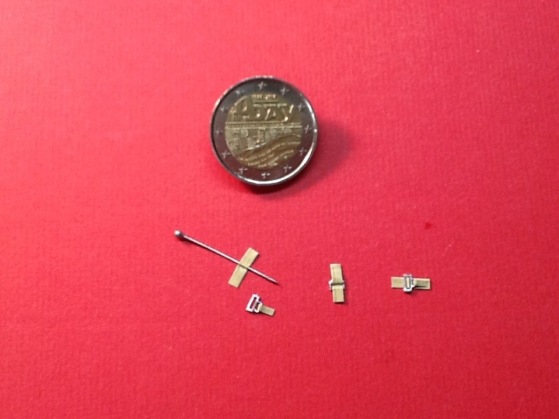

J ai refait la partie de comment j ai fait mes pièces ...
De la carte plastique, ... Un emporte pièce, ... 2 rondelles percées (avant de découper), ... Une bandelette ultra ultra fine, Des bouts de plastique, ... La pièces qui bloque les sangles du harnais sur les cotés du siège ...
La pièce fine en U, c est une lamelle tirée de la bandelette et pliée en U puis collé sur les pièces qui ajustent la  tension des sangles du harnais.
Le reste est fait dans le même style mais en plus simple, vu que les pièces sont simplement rectangulaires.
Harnais pour avion %3Ca%20href=Harnais pour avion Airfi146" />
Les tendeurs des sangles.
Pour représenter l axe et qui n existe pas sur ma pièces (j avais une limite), ... Une épingle, ... Je plie dessus, ... Un point de colle et hop ... La pièce posée sur le bourrelet, ... Et hop l illusion d une tension ...

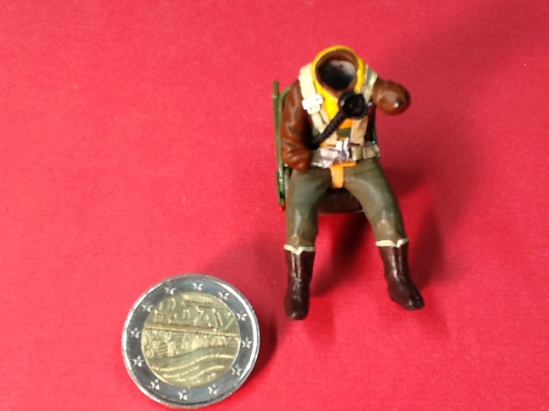

Pour être honnête j appréhendais le montage de mon harnais ! Ça été long et délicat mais pas compliqué juste que j ai réalisé que le harnais passais sous le tube et le masque à oxygène ...
A droite la pose a été simple, une coupe en biais ... Mais à gauche, il fallait passer le masque et le plis de l épaule.Au final c est le passage de l épaule le plus complexe ...
Et en plus il fallait tenir compte des tendeurs de sangles ...Comme je disais pas compliqué mais bien appréhender la chose et au final ça donne çà ...

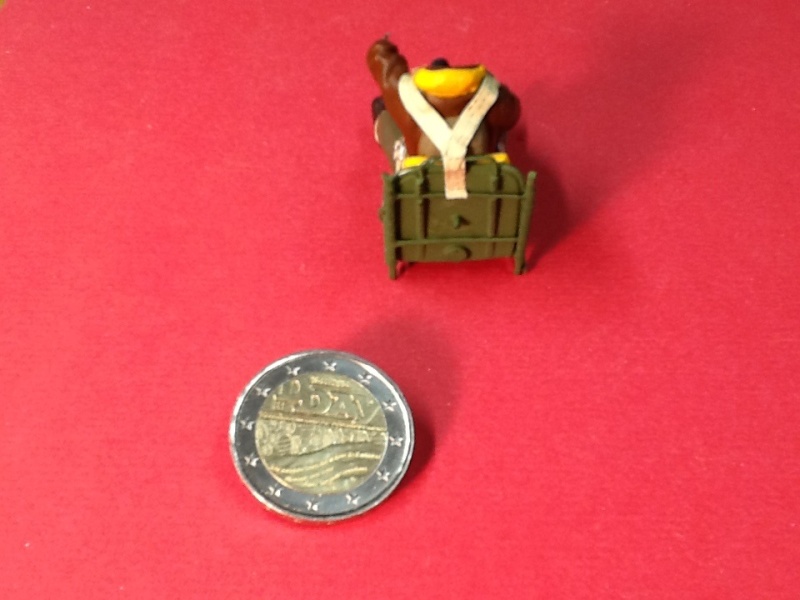

De dos (Je ne sais pas à quel niveau il se bloquait, en haut ou là)
On distingue de léger pointiller, c est juste que j ai voulu représenter les coutures.J ai utilisé un crayon de papier bien gras et en tapotant, j ai laissé une empreinte sur la bandelette (ces parties métallisées des bouteilles sont hyper tendres) et donne l impression de couture ...
Harnais pour avion %3Ca%20href=Harnais pour avion Airfi151" />
Je sais ça ni bras ni tête ...
La suite alors ...
J ai un peu sali les bottes ... Et le blouson du pilote (léger le blouson) ...
Harnais pour avion %3Ca%20href=Harnais pour avion Airfi152" />
