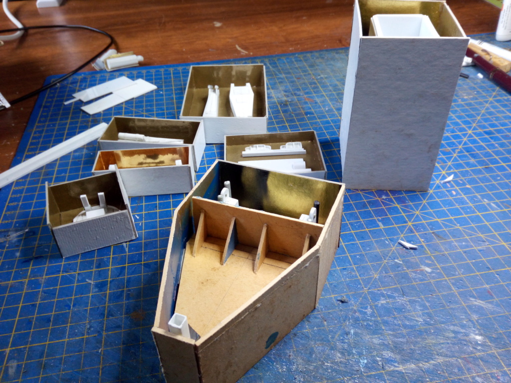

suite ) aprés démontage de tout les éléments à mouler,fabrication des moules,là aussi je ne me complique pas,j'utilise, comme d'hab, du carton or , reliques de mon ancienne profession.Carton très rigide sur lequel on pse les entremets et autres pâtisseries.Le revêtement or est parfait pas besoin de graisser,le silicone n'y adhère pas.
ensuite pose du master (collé) et pour la suite coulage du silicone. Je n'ai pas encore solutionner le moulage de la caisse qui est le plus gros morceau et vas nécessité pas mal de matière

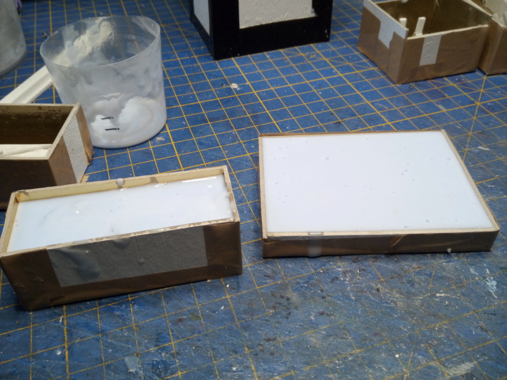

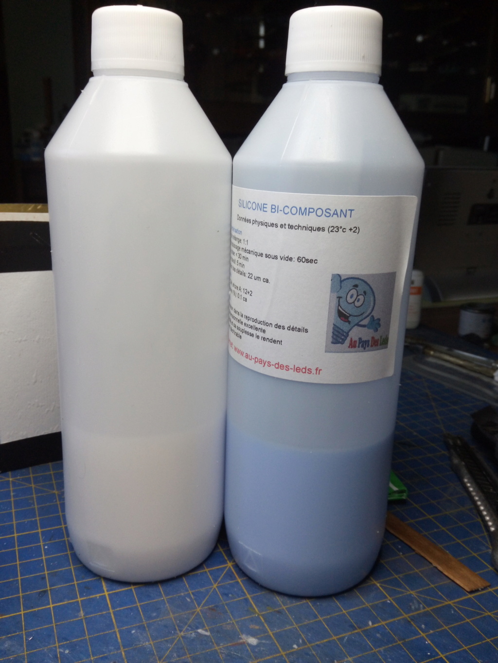

il est maintenant temps de passer au coulage du silicone.Je découvre que celui ci est facile d'emploi (50/50) mais la prise est vraiment très (trop) rapide donc il  faut mieux travailler des petites quantités et le stocker au froid pour le ralentir. Evidemment j'avais sous estimé  le contenu des bidons et je suis déja en rupture
