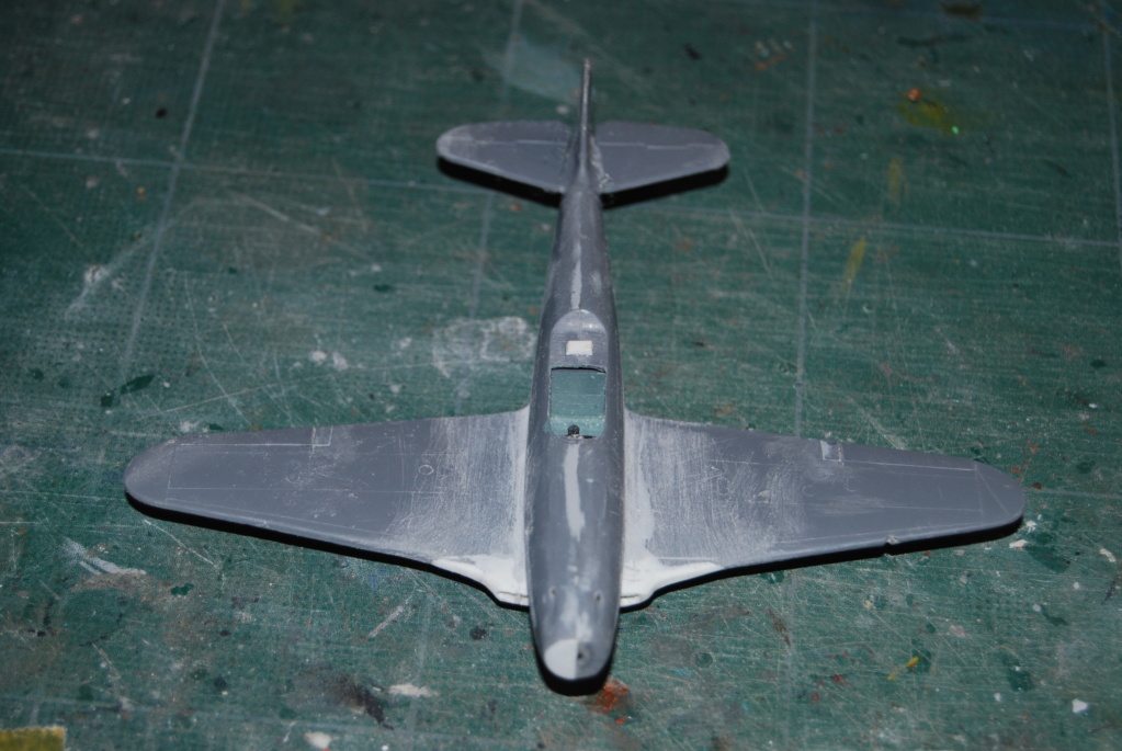

Message par WIDAR Dim 6 Déc 2020 - 19:23
j'ai pris le temps avant de me lancer dans la symétrie des entrées d'air .
Voila le résultat du gros œuvre, avant finitions .
Assemblage aile/fuselage: Il y a une marche à leur jonction coté gauche, qu'il faut rectifier avec du mastic.
Sinon, maintenant, le plus stressant est passé.
La gravure va disparaitre, mais pas de soucis, elle est fantaisiste et l'avion est tout lisse.
YAKOVLEV YAK 3 NORMANDIE NIEMEN 1945 Réf L 090 Dsc_0934
