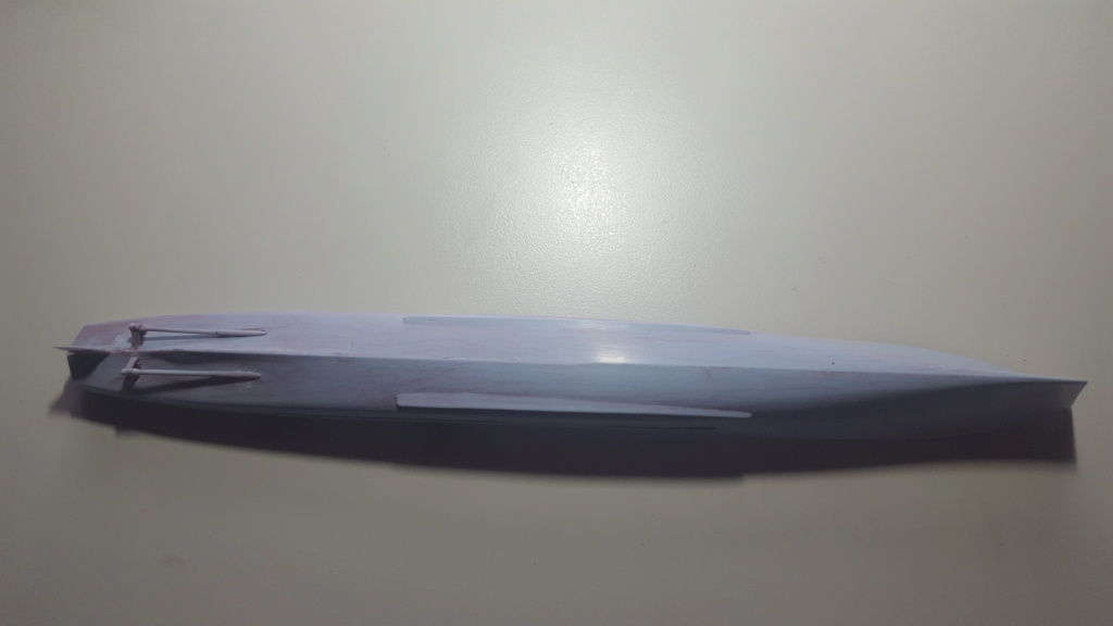

Message par thierry neveux Dim 8 Nov 2020 - 9:32
Jacques a écrit:Je parlais des boudins ...  Very Happy ... Et je pensais que l arrière des boudins étaient parfois pointus ... D ou mon interrogation ...  Wink
Ah oui tu as raison ! Faut que je m'occupe de ça et je crois que cela va jouer un peu avec mes nerfs  Very Happy

Message par Jacques Dim 8 Nov 2020 - 9:49
De rien ... Réessaye de faire tout le boudin en tiré ... En tournant autour une pointe fine pour faire l avant ... Tu plie à froid l avant pour donner l angle devant ... Tu coupe l arrière plus loin que le réel ... Avec une lame neuve, tu formes la pointe ... Un coup de papier de vert fin pour rendre propre ... Tu colles le fond ... Un coup de papier de verre pour réduire son épaisseur et pour rendre la continuité du boudin ... La paroi arrière et le moteur ... Peinture ...

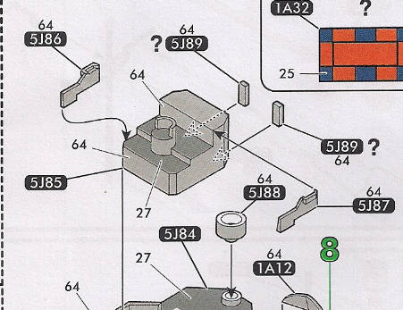

J'ai une question concernant les pièces 5J89, celles qui ont un point d'interrogation sur l'image ci dessous. Je ne comprend pas trop l'emplacement où cela semble devoir être posé et je ne vois rien sur les photos du navire ! C'est peut qu'il n'y en pas sur tous les navires d'ou le point réinterrogation ?
Merci de vos réponses.

Message par Bourlingueur22 Lun 16 Nov 2020 - 18:40
Thierry,
Les 2 pièces en question correspondent à la version d’origine des E52. Ce sont des armoires qui étaient placées devant le bloc passerelle qui ont été enlevées au début des années 60. Par la suite, avec l’installation du sonar DUBV24, le Central Opérations, sous la passerelle de navigation, a été agrandi vers l’avant du navire (voir le schéma du Normand p242 et la photo p243). C’est cette configuration qui était en vigueur à la fin des années 70, et ce jusqu’au désarmement.
Bonne continuation

Message par Bourlingueur22 Lun 16 Nov 2020 - 18:47
[quote="Bourlingueur22"]Thierry,
Bonne continuation
PS : le Savoyard, affecté au Groupe d’Essais et de Mesures (GROUPEM), n’a apparemment jamais reçu cette extension du CO. Donc les pièces que tu cites sont inutiles.
On le voit bien sur les photos des pages 280 et 281.

Message par thierry neveux Lun 16 Nov 2020 - 20:13
Merci de tes réponses qui m'ont éclairées ! Page 131 et 132 pour Le Normand, on voit ces armoires sur le roof derrière l’affût.
Je vais sans doute en faire autre chose.

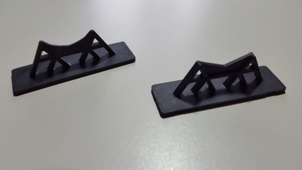

Hello !
Le travail avance doucement, je fais, je défait, je refait ... vous connaissez la musique !
Ci dessous un peu de scratch avec notamment les coffrets électriques et les grilles d'aération et leurs couvercles d'étanchéité situés sur la face arrière du roof arrière ... Pas très visible plus tard car en partie cachés par l'affut de 57 mais je tenais à les mettre en place pour glisser entre eux le hublot des WC. Ce hublot entre les WC et le pont est un lieu particulier. En effet, lorsqu'il y avait des réceptions à bord elles se tenaient plage arrière et le coin service pour les "louffiats" était positionné derrière l'affut. C'est par ce hublot que nombre de verres de breuvages alcoolisés et mignardises venaient se perdent au fond des gosiers des mécanos et donc du mien !
Escorteur Rapide type E 52A F765 LE NORMAND classe LE NORMAND version 1977 Réf 81094 - Page 2 Scratc10
A coté la cloison de la cheminée qui ne s'est pas trop mal faite.

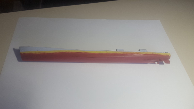

Message par thierry neveux Mar 24 Nov 2020 - 15:56
Jacques a écrit:Je les mélanges bien et je les passes telles quelles au pinceau ...
Tu ne passes qu'un seule couche sans doute ?
Suivant les pots la peinture est plus ou moins liquide, le rouge était presque pâteux.
Bon j'ai viré la peinture au "Décapfour" et cela a bien fonctionné :

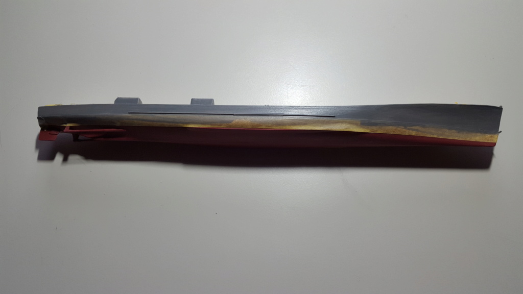

Là je viens de faire le gris de la coque avec la même technique mais la peinture, qui pourtant était liquide et que j'ai bien diluée, laisse des traces de pinceau;
La couleur n° 64 Gris clair mat est beaucoup trop sombre et je me demande ce que ca va donner avec le gris clair mer du pont qui est plus sombre normalement !

Message par Jacques Mar 24 Nov 2020 - 16:40
Ton rouge à l air mal ...
Pour le gris difficile à voire ...
Perso j aurais poncé pour 3 raisons ...La 1ère est qu en ponçant léger tu rendais ta coque très lisse donc meilleur passage de la peinture ...
                                                       La 2ème est qu en ponçant juste pour lisser, tu gardais ton fond rouge et donc de la densité de la couleur ... Donc moins de passages ...
                                                       La 3ème plus rapide que le décape four ...
Là si tu veux vraiment faire bien tu passes toute ta coque au papier de carrossier 400 et ou 600 ... C est rapide ... Tu passes ton doigt pour sentir le coté lisse ... Quand c est ok, tu reprends ton rouge et gris ... Et normalement c est bon ...
C est la méthode que j ai utilisé pour la coque de l ALGERIE qui est en cours et que tu peux voir sur le forum ...

Message par claude26 Mar 24 Nov 2020 - 17:55
Autrement si tu n'as pas d'aérographe, tu ponces tout comme t'expliques Jacques, ensuite tu achètes 3 bombes chez Tamiya ou autres, correspondants au 127 (gris coque), 27 (gris pont), et 73 (rouge bordeaux œuvres vives) d'Humbrol et tu appliques sur ta coque en passant rapidement et surtout sans insister en faisant plusieurs passages, ce sera toujours plus propre qu'aux pinceaux pas facile sur une grande surface.
