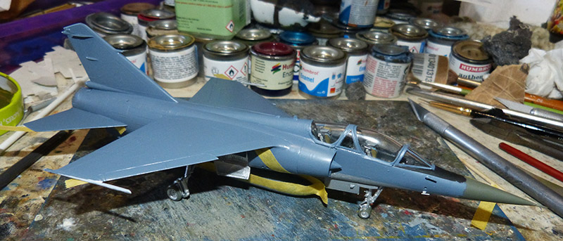

Message par Kurogane Mar 9 Mar 2021 - 11:46
On continue vers le final...
Peintures et décoration :
On passe à la phase peinture...
On commence avec tout l'intrados en gris aluminium, teinte très terne simulée ici avec l'aluminium mat Humbrol 56 passé au pinceau large et doux en 2 couches successives.
DASSAULT MIRAGE F1B 1/72ème Réf 258 - Page 2 F1_6210
Ensuite, il faut représenter le bleu "défense aérienne" avec la teinte Humbrol 144 permettant d'obtenir un gris très bleuté correct et aussi passé au pinceau doux. Cette couleur est agréable d'emploi du fait de sa capacité couvrante dés la première couche.
Le bleu dépasse sous les intrados au niveau des ailes et des empennages et représenté ici avec de la bande cache adhésive Tamiya.
L'avant du pare brise est en noir mat H 33 et le nez complet est plutôt en gris sombre Humbrol 67 pour bien montrer les 2 variantes de tons. La pointe est en argent H 11.
DASSAULT MIRAGE F1B 1/72ème Réf 258 - Page 2 F1_6310
DASSAULT MIRAGE F1B 1/72ème Réf 258 - Page 2 F1_6410
