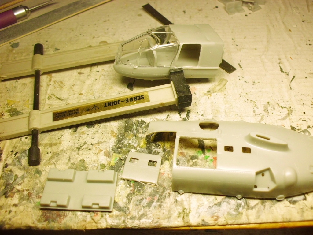

Premier travail, le fuselage.
Je veux ouvrir une porte latérale et les accès du mitrailleur et du pilote; Donc je découpe la porte, la portière coulissante le tout du côté gauche et j'assemble les plancher et tableau de bord. La verrière et les demi-fuselages avant sont juste ajustés à blanc, car il faudra détailler un peu l'intérieur.

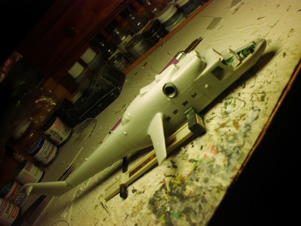

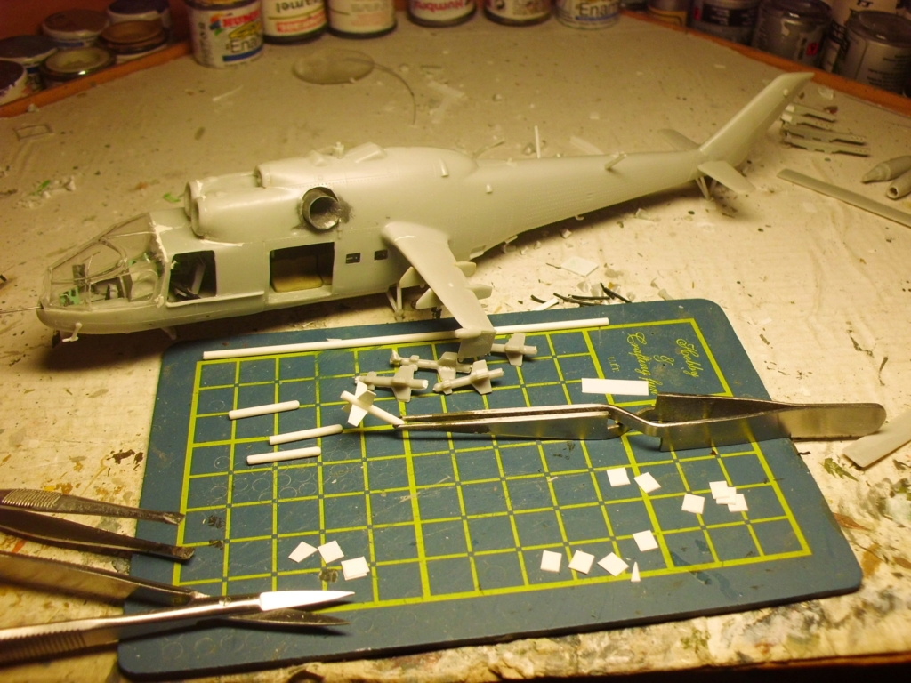

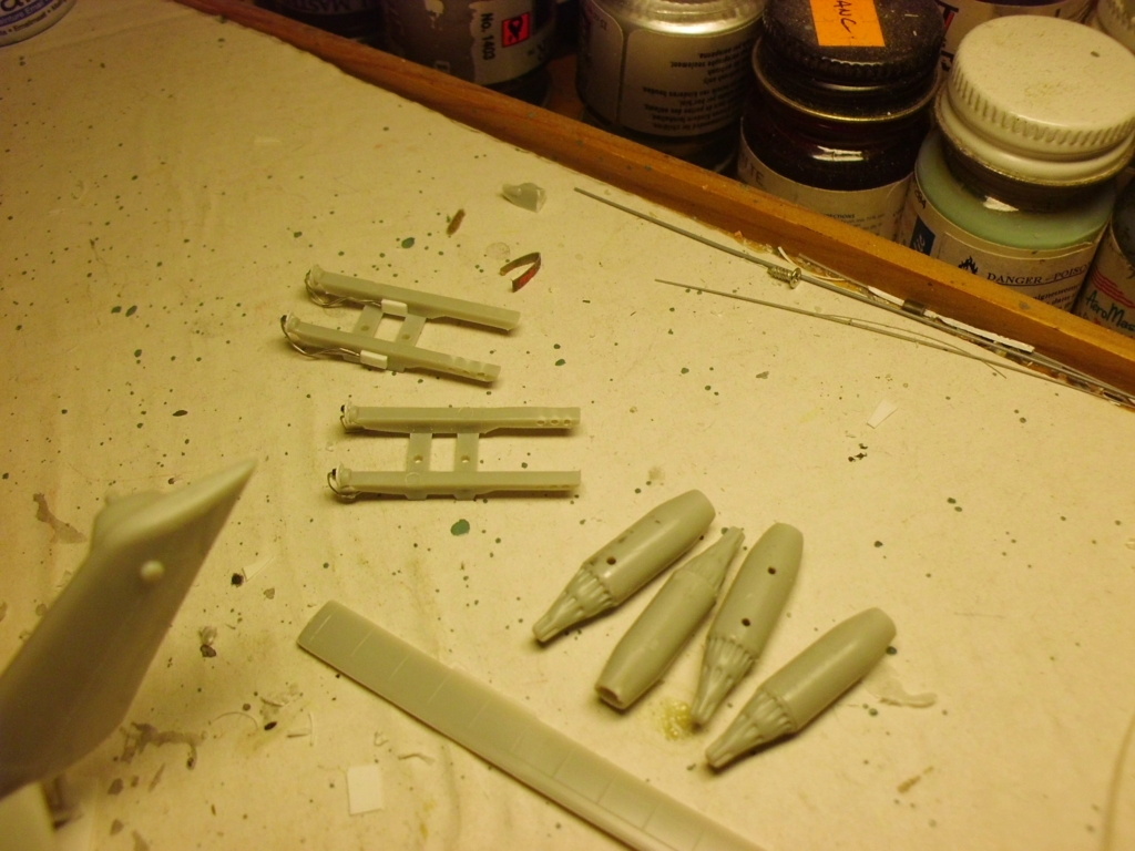

Message par Soldier of fortune Lun 1 Fév 2021 - 19:15
Ponçage, assemblage, reprise de certains éléments...
Il avance et la peinture n'est pas loin.
Le rotor principal et secondaire, celui qui passera d'un côté de l'autre de la queue, ce qui fait que les Hind "A" ont les deux configurations.
AFGHANISTAN 1980 1/2 terminé 1518
L'armement, une partie. C'était un bourrin cet hélico...
AFGHANISTAN 1980 1/2 terminé 1616
