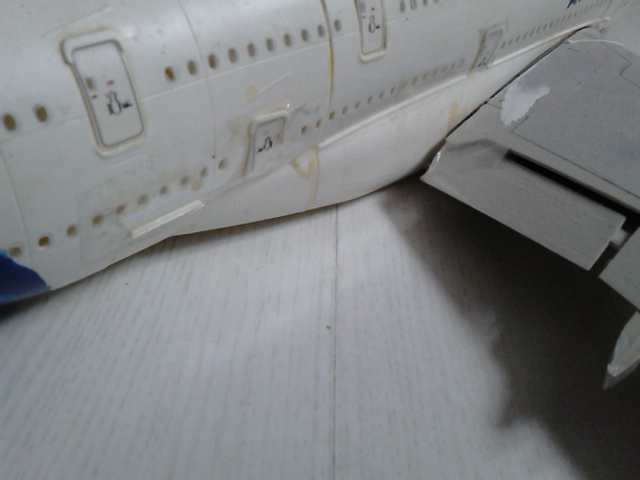

Bonjour, petit état des lieux sur ce GROS truc qu'est l' A380 à cette échelle , monté il y a une dizaine d'années par mes parents quand je ne montais pas mes maquettes moi-même, j'ai eu envie de le rénover. Pas mals de pièces perdues, du coup la SAV devra être contactée (elle est bien celle de heller?). Pour les décals, j'ai trouvé des trucs pour un A3XX qui serrais en soit plus simple à faire qu'un cargo à mes yeux vu que je peu trouver des décals à cette échelle. Y a pas mal de scotch dessus et de dégueulasseries aussi, donc niveau ponçage, il y aura du travaille. Décoller les pièces ne serra pas trop dur, je l'ai déja fait plusieurs fois par le passé.
AIRBUS  A380-841 rénovation ... 1/125ème Réf 52904 Dsc_6111
AIRBUS  A380-841 rénovation ... 1/125ème Réf 52904 Dsc_6112
AIRBUS  A380-841 rénovation ... 1/125ème Réf 52904 Dsc_6113
AIRBUS  A380-841 rénovation ... 1/125ème Réf 52904 Dsc_6114
AIRBUS  A380-841 rénovation ... 1/125ème Réf 52904 Dsc_6115
AIRBUS  A380-841 rénovation ... 1/125ème Réf 52904 Dsc_6116
AIRBUS  A380-841 rénovation ... 1/125ème Réf 52904 Dsc_6117
AIRBUS  A380-841 rénovation ... 1/125ème Réf 52904 Dsc_6118
AIRBUS  A380-841 rénovation ... 1/125ème Réf 52904 Dsc_6119
AIRBUS  A380-841 rénovation ... 1/125ème Réf 52904 Dsc_6120
AIRBUS  A380-841 rénovation ... 1/125ème Réf 52904 Dsc_6121
AIRBUS  A380-841 rénovation ... 1/125ème Réf 52904 Dsc_6122

Message par Jacques Mar 16 Mar 2021 - 17:15
Pour le récupérer, essaye de démonter proprement les grosses pièces et sous ensembles ...
Un sac plastique étanche ... Tu pulvérises abondement du GEX FOUR avec de la soude ...
Tu laisse mijoter une bonne nuit ...
Des gants, une brosse à ongles, du savon ... Et tu frottes toutes tes pièces ... Puis rinçage à l eau ...
Après ponçage au papier de carrossier pour rendre propre si il reste des traces ... Et supprimer les traces de collage ...
Normalement, les pièces collées peuvent se séparer plus facilement aussi  ...
Si la peinture résiste notamment les mats, retour au GEX FOUR ...
Mets un double sac ou un gros plat si jamais ton 1er sac est percé ...
Bon travail ...

aurelien wolff a écrit:d'accords, par contre j'aimerais savoir la SAV Heller est bien ou pas? J'ai perdu une tonne de pièces je sais pas comment et mes dérives sont quelque peu cassées. Y a t-il des coûts aussi?
Tes dérives ... Y en a combien sur le tien ...  Wink
Tu colles ... Tu mastiques ... Tu ponces et hop comme neuf ...
Sinon le SAV est top ...  Very Happy
