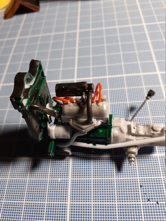

CITROEN HY  La vache sérieuse Réf 80768  20211112
Avec du fil de téléphone j'ai essayé de matérialiser les fils de bougies après avoir percé 4 trous à 0,8. C'est pas parfait.
Etant débutant toutes les critiques constructives sont les bienvenues.
Désolé pour le doublon de la première photo.
Merci d'en enlever une.

La peinture du moteur n'est pas terminé.
Je suis moyennement satisfait des peintures Heller. Le noir 33 et le vert 3 ne sont pas couvrant. Le marron 9 est très épais .Pour le marron c'est pas grave on le dilue.

Bon début de montage.
tu peux éditer ton message pour retirer la photo de trop
concernant les fils de bougies, ils sont trop gros, je me permet de te donne une astuce, multiplie ton fil par 24, soit 0.8mm x 24 = 19.2mm dans la réalité. C'est trop gros, le fil en cuivre aurait suffit.
Ton radiateur est inversé, tu as mis le haut en bas...
voici un lien qui peut aider
https://heller-forever.forumactif.com/t3647p75-citroen-hy-le-tub-de-l-annee-et-surtout-celui-du-boss?highlight=le+tub+du+boss
Concernant la Vache sérieuse, j'ai monté il y a plus de 20 ans un kit résine de Citroen U23 Robustacier, aux couleurs de ce fromage. je dois avoir un reste de planche quelque part que je peux te scanner pour le dessin si tu ne l'as pas. Faut que je recherche..
bonne continuation, si possible avec d'autres peintures que les Heller

Message par rouillas Jeu 2 Déc 2021 - 10:02
@jef37
Merci pour tes remarques .Je vais en tenir compte bien sur.
Quel idiot je fais pour ne pas avoir vu que le radiateur était inversé.
Pour les fils de bougies ,je n'était pas satisfait et je voulais les refaire. J'aurai du les installer avant de coller le filtre a air. Pour décoller le radiateur que me conseilles tu ?
Acétone j'ai peur que cela fasse fondre le plastic, le vinaigre blanc pas assez fort ?
N'ayant aucunes photos de la camionnette de mon père ,en cherchant sur internet j'ai trouvé une miniature de CORGI en série limitée .Je l'ai reçu hier.

Pour pouvoir te conseiller pour décoller il faudrait connaître la colle que tu as utilisé  Wink

J'adore ton idée de décoration
Attention à l'acétone le plastique des maquettes n'aime pas
( depuis que le HY est sorti chez Heller j'avais dans l'idée de faire celui de l'épicier de mon enfance , j'ai trop attendu pour lui demander si il avait des photos ...le covid a été plus rapide que moi Crying or Very sad)

Message par lagaffe92 Jeu 2 Déc 2021 - 12:37
J'ai vu la photo  demon6
Pour décoller Essence F passée avec un pinceau au niveau du collage. Il y aura des retouche peinture à faire  Wink

Message par rouillas Ven 17 Déc 2021 - 23:02
Quelques news
Mon PC de 12 ans m'a laissé tomber. Rupture nette et brutale entre nous. Un informaticien a pu me récupérer toutes mes données et photos .Ouf !
J'ai avancé un peu sur la maquette.
Je ne peux pas peindre à la bombe car dans mon garage actuellement il fait 2 degrés ,et dans la maison l'odeur serait insupportable.
Donc je peins à l'acrylique et au pinceau. J'ai donc passé un primer surface 77660 de chez Vallejo ensuite j'ai fait un lavis dilué en 3 couche légères avec le métal color 77701 Vallejo. J'en suis assez satisfait.
Sur les photos on voit quelques traces que l'on ne voit pas en vrai. je trouve que cette teinte est trés proche de types HY originaux.
Suite aux remarques de jeff37 j'ai remis le radiateur à j'endroit Laughing et mis des fils de bougies de 0,5 .
