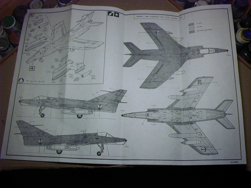

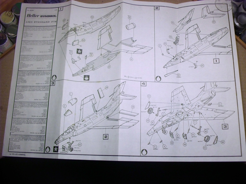

Le contenu de la boite :
DASSAULT ETENDARD IV M Réf 80361 & conversion IV P finis Cimg8118
DASSAULT ETENDARD IV M Réf 80361 & conversion IV P finis Cimg8119
DASSAULT ETENDARD IV M Réf 80361 & conversion IV P finis Cimg8117

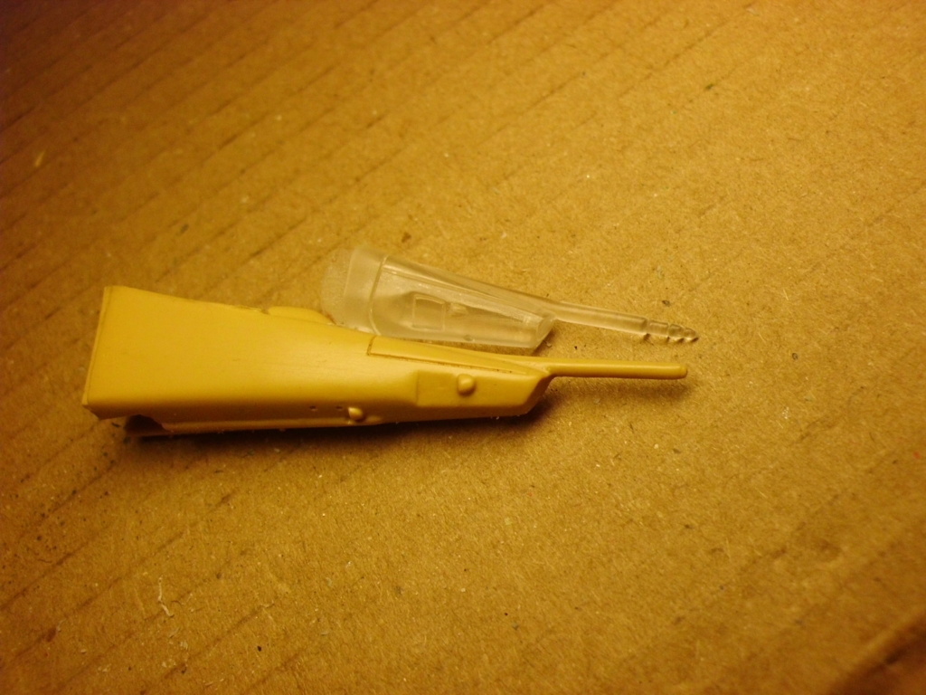

Et le petit plus car pour tenir compagnie à mon IV M, il y aura un IV P. Voivi les différentes pièces que j'ai pour faire la conversion :
DASSAULT ETENDARD IV M Réf 80361 & conversion IV P finis Cimg8120
Il y a là le vieux transkit Graphy-air en résine opaque (j'ai retrouvé depuis la planche de décals qui va avec et qui comprend les hublots en décals noirs) et un autre en résine transparente que je vais utiliser.

Le nez du IV P Grahy Air et Freightdog côte à côte. Le gland de connexion n'est pas représenté chez Graphy-Air :
DASSAULT ETENDARD IV M Réf 80361 & conversion IV P finis Cimg8129
