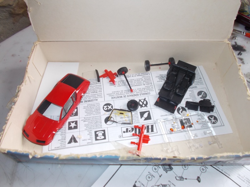

En instance depuis un certain temps la carrosserie attendait toute peinte depuis un an ou deux dans une vitrine ...
Une petite maquette au 1/43 avec peu de pièces facile à construire .
La ligne de la voiture est particulièrement bien réussi  , quelque soit l'angle sous lequel on regarde la maquette la forme est parfaite . Very Happy  Very Happy
La notice n'est par contre pas précise concernant la décoration de la voiture , Heller n'indique pas de peindre les lames de pare chocs qui doivent être noires , aucune vue arrière indiquant de peindre celui ci en noir .
La planche de décalques ne sera pas utilisée , , Heller a dessiné une décoration certes juste pour une voiture du rallye de Monte Carlo 1979 ....mais la voiture avait  des ailes plus larges et un autre modèle de jantes  Sad
Pour la peinture de la carrosserie j'ai utilisé le rouge Motip 41550 ( rouge Vallelunga Peugeot )

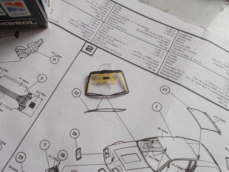

ALPINE A310 Réf 80146  Heller16 peinture des baguettes de pare brise directement sur le pare brise , vu qu'en vrai ces baguettes couvrent le pare brise .

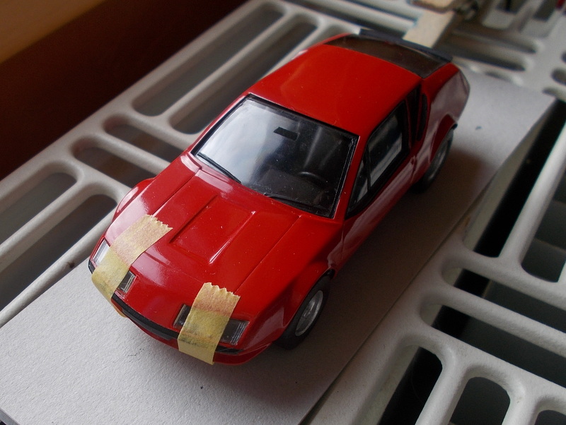

Maintien des vitres de phares pendant le collage au vernis
ALPINE A310 Réf 80146  310_ro10
