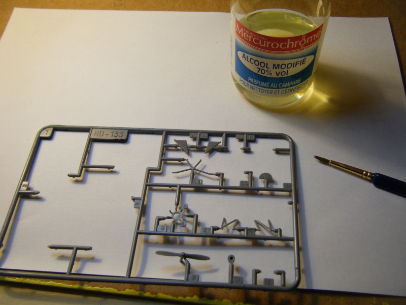

Pour essayer de résoudre mes em.....ments de peinture, je passe toutes les pièces à l'alcool
BÜCKER Bü133 JUNGMAÏSTER Réf 078 Wip310

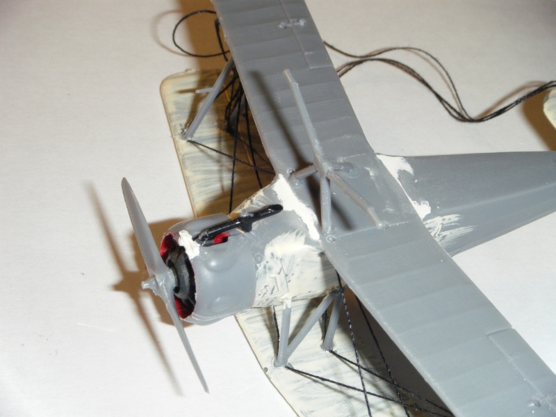

Un petit peu de Putty pour cacher les joints
BÜCKER Bü133 JUNGMAÏSTER Réf 078 Wip1010
Et en attendent que ça sèche, de nouveau la peinture fait ce qu'elle veut  Evil or Very Mad
BÜCKER Bü133 JUNGMAÏSTER Réf 078 Wip1110
Va falloir plusieurs couches

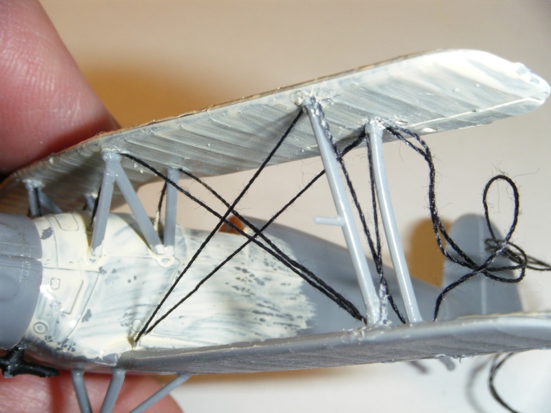

Là une petite prise de tête pour tendre les haubans sans casser la "cage à poule"
BÜCKER Bü133 JUNGMAÏSTER Réf 078 Wip1210

Pour les haubans, le mieux reste la technique de l'étiré... avec un résultat plus fin et moins de galères au montage qu'avec du fil véritable.

je ne me suis jamais servi des acryliques Heller , me servant toujours de mes vieilles Humbrol ... Pour la peinture blanche , c'est sur qu'une seule couche ne suffit pas . Pour la peinture blanche , rouge ou jaune , je mets toujours une couche d'appret , un gris tres tres clair H147 . demon6

j'ai toujours eu du mal avec l'étiré bien que ce soit la meilleur méthode pour ce type de travail moi je me suis rabattue sur du file nylon de pêche de plusieurs taille toujours en translucide pour pouvoir les coloré pars la suite

mois je travaille beaucoup a l’aérographe donc les peinture sont du hobby ou tamya pour les tout petit détails j'utilise du henamel humbrol au pinceau ou a l'aiguille ton soucie a l'air d'être un mauvais amalgame de pigment ça arrive dans les pots assez ancien chez le revendeur ou a la maison les pigments forme une pâte très dure a mélanger donc moi dans chaque pots après la première ouverture je glisse 5 petit plombs de pêches ce qui me permet en agitant le pots de mieux malaxer le liquide et les pigment .
résultat garantie néanmoins si la peinture est de mauvaise qualité ou trop vielles rien ni feras

L'étiré, je me promets d'essayer, car je galère trop avec les fils
Et le mélange des pigments, je connais, ça arrive souvent avec les enamels Humbrol, la pâte se dépose au fond.
Mais là y un truc qui déc...e avec ce pot. aussi je prévois d'acheter (en même temps que l'étiré) un bon vieux pot de Humbrol
