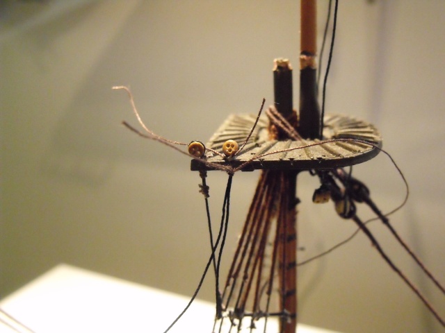

Re: Vaisseau Le SUPERBE 1/200 Ref 80895
Bonsoir a tous.
Pour monter vers les hunes, on passe par les gambes de hunes.
1er temps: préparer une estrope sur le cap de mouton (2mm présentement).
url=https://servimg.com/view/19225335/420]
[/url]
2ème temps: enfiler le premier brin (le plus long) dans le trou en bord de hune.
url=https://servimg.com/view/19225335/421]
[/url]
3) A l'aide d'un passe-fil passer le 2éme fil dans le même trou.
url=https://servimg.com/view/19225335/422]
[/url]
4) Faire une bride bien serrée sous la hune.
5) Faire une deuxième bride sous la première.
6) Passer le grand brin autour de la gambe et faire une bride bien serrée.
7) Faire une deuxième bride au dessus de la première.
8 Enduire le tout avec de la colle a bois diluée et couper ce qui dépasse (en visant bien) et c'est fini.
Et pour finir, quelques images des gambes gréées.
Ça fait jolis, non?
Et la ça se gâte, ce n'est pas une illusion d'optique, quand j'ai gréé les gambes de revers (barres horizontales sur lesquelles viennent se frapper les gambes de hunes et les trélingages) j'ais pas fait gaffe qu'elles n'étaient pas au même niveau, pom pom pom...horreur
c'est pas bien ça!!!
De face, ça s'arrange pas, hélas
C'est a mettre sur le compte de l’erreur basique du débutant qui a la tête ailleurs, ça se passe de commentaire
mais vous pouvez vous défouler, je le mérite.
Bonne soirée a tous.
Effectivement, t as abuser du chouchen ?
Tes gambes me paraissent un peu distendu ? je sais que le haut va tirer l ensemble mais t as pas peur que cela fasse un peu montagnes russes ?
Ta colle à bois sert à quoi ?
Pour tes brides, ton fils parais un peu épais ?
Tu n aurais pas mieux à prendre un fils plus fin pour donner une illusion de taille différente ou si dans la réalité c est comme ça ?
Le tout est pour ma culture du gréement ...
Sinon beau rendu ...

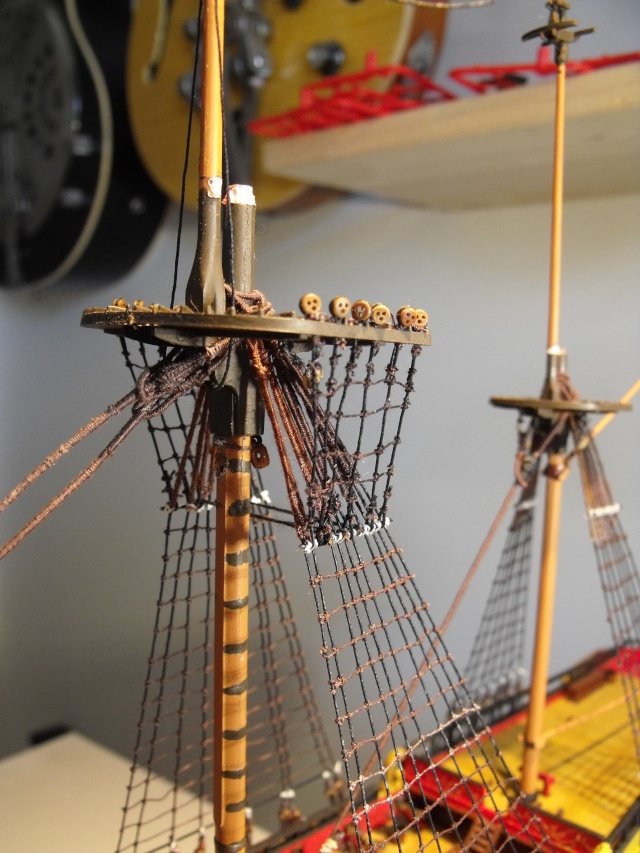

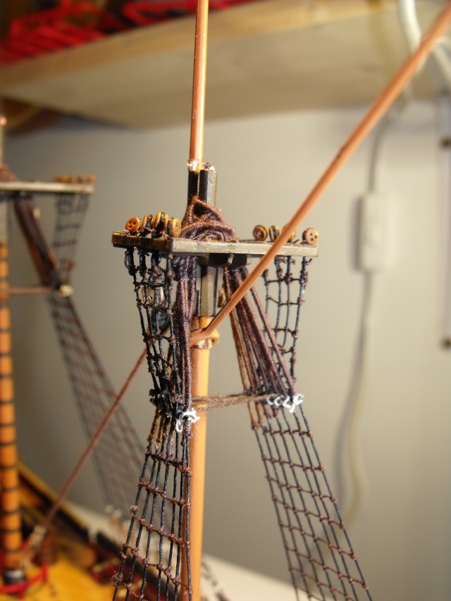

Bonsoir a tous.
Pour passer une bonne nuit, quelques images des gambes de hune de misaine gréées.
Bonne soirée a tous
Bonne soirée a tous

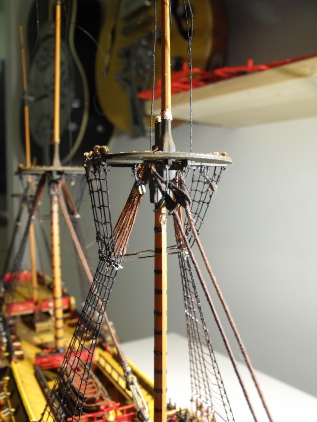

Bonjour a tous.
Les gambes de hune de grand mat avec des trélingages parallèles a la hune ce coup ci.
url=https://servimg.com/view/19225335/444]
[/url]
url=https://servimg.com/view/19225335/445]
[/url]
url=https://servimg.com/view/19225335/447]
[/url]
Hé voila. Pour répondre au questions de Jacques que j'ai hélas un peut oublié
, le fil que j'utilise pour mes ligatures, c'est du fil a coudre (difficile de faire plus fin), les trélingages qui sont normalement des araignées reliées par des amarrages plats, ce qui est impossible a faire a cette échelle ( j'ai essayé) je les ai remplacé par un fil peut-être un peut fort, mais je n'avait pas le choix, c'était ça ou le fil a coudre qui du coup est trop fin. Et pour finir, la colle a bois diluée, ya rien de mieux pour fixer les nouages en fil de coton.
J’espère avoir répondu a tes questions.
A bientôt

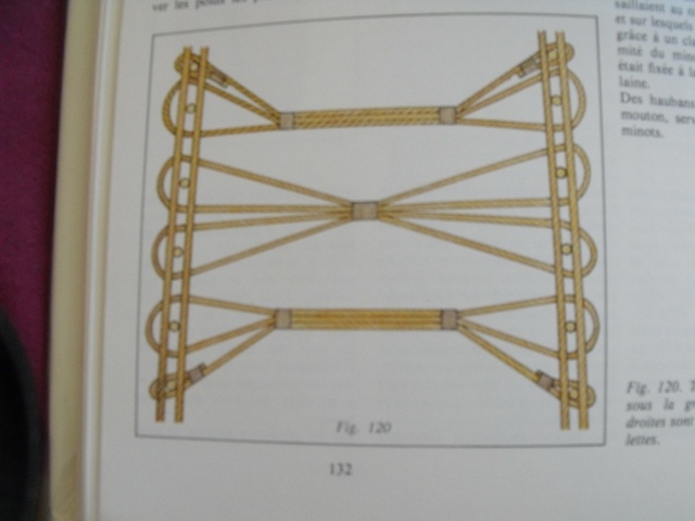

Qu appelles tu trélingage ?
Pour moi l araigné sur un voilier c est un fil qui va la hune à une pièce en bois avec plusieurs va et viens et qui donne une tension au grand mat ...
Parle t on de la même chose ?
Je pensais que ta colle à bois servais pour simuler un enduit.
Messages : 31745
Salut Jacques.
Les trélingages se positionnent sous la hune et relient les haubans bâbord et tribord et servent a en préserver le mou
Les barres horizontales figurent les quenouillettes de gambes de revers et les points, les haubans
url=https://servimg.com/view/19225335/457]
[/url]
Quant a ta remarque sur l'araignée, tu parle de l'araignée d'étais et tu as parfaitement raison, mais sur un gréement de ce genre des araignées il y en a pleins, on aime biens ces petites bêtes. Pour la colle, c'est vraiment pour coller, je te conseille d’essayer, c'est biens mieux que la cyano
(pour les cordages en coton).
J’espère avoir répondu au mieux a tes questions.
Amicalement Daniel.
