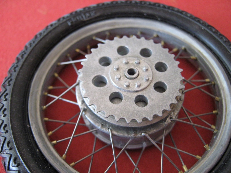

Les rayons, en corde à piano ou épingle ornithologique, seraient un plus.

c'est sûr , tu as entièrement raison, les rayons refaits en corde à piano, ou épingles, seraient un plus, mais c'est une option que je n'ai pas oser retenir, d'une part car j'avais envie de commencer cette Honda, et surtout de peur de rater, surtout le perçage des tours de jantes. Je ne suis pas un pro en montage de motos, donc j'ai choisi la facilité....
J'ai déchromé, affiné les rayons au polissoir à fibres de verre, puis peinture alcad, c'est forcement encore épais même si les photos en macro ne reflètent pas  le nouveau rendu, et surtout la macro ne pardonne rien.
mais je sens que je me régalerai de ta modification !!! :Smile: :Smile:

Pour les rayons, bien que je n'avais pas touché une maquette depuis 1969, je me suis lancé sur la Guzzy. Pas très difficile mais laborieux.

La Guzzi 500 V8
cb 750 honda - HONDA 750 CB FOUR 1/8 Img_1011cb 750 honda - HONDA 750 CB FOUR 1/8 470
cb 750 honda - HONDA 750 CB FOUR 1/8 Img_1012
cb 750 honda - HONDA 750 CB FOUR 1/8 Img_1511

Belles jantes rayonnées !!

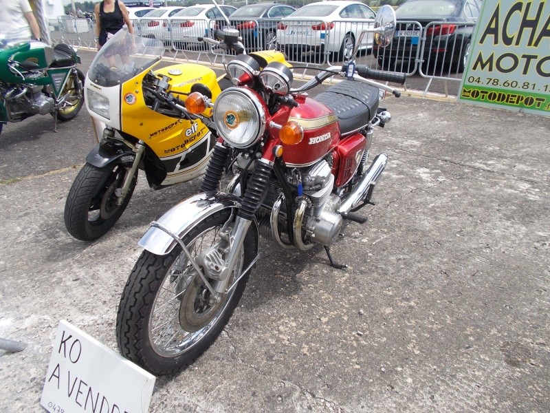

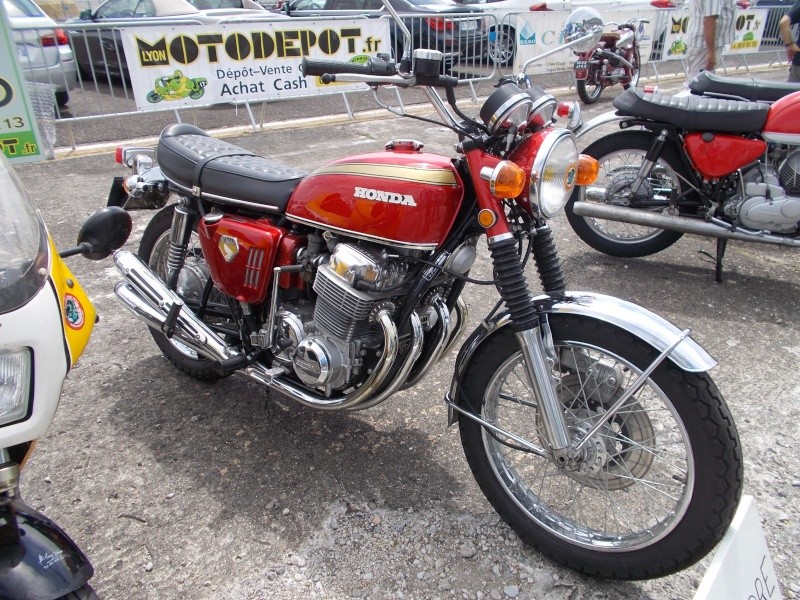

Message par cateralp Dim 28 Juin 2015 - 12:39
Vue ce weekend au Vichy Classic 2015
cb 750 honda - HONDA 750 CB FOUR 1/8 Vichy_10
cb 750 honda - HONDA 750 CB FOUR 1/8 Vichy_11
cb 750 honda - HONDA 750 CB FOUR 1/8 Vichy_12
Heller avait bien acheté une Citröen Traction pour produire sa maquette au 1/8 , alors pourquoi pas acheter une vraie " quatres pattes " pour avoir le modèle pour monter la maquette .
Bon d'accord le prix n'était pas affiché .........

Message par JEF37 Dim 28 Juin 2015 - 12:43
merci pour tes photos qui risquent être fort utiles...
Et je revois ma copie... N'y connaissant pas grand chose, mes recherches s'étaient arrêtées sur le modèle K1, (pattes de phares peintes, c'est le détail que je voulais ), je n'ai pas poussé mes recherches très loin et ne connaissais pas la K0...
Après quelques recherches suite à tes photos, je découvre la K0 qui correspond mieux au modèle Heller..
Merci donc d'avoir posté ces photos ...
Par contre, je n'ai pas de place pour stocker le modèle à l'échelle 1 !!!
